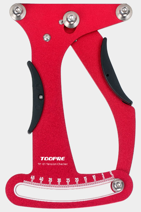

JWO Napisano 5 Sierpnia 2021 Napisano 5 Sierpnia 2021 To zależy ile tych szprych ma w kole i gdzie jeździ. Ja bez jednej (z 32) przejechałem 130km po szosie i nic się nie stało. Korzystając z wątku mam inne pytanie. W tylnym kole wymieniłem już dwie szprychy. Bez żadnego mierzenia naciągu. Ot, dokręciłem nypel "w miarę mocno". Koło jest proste, więc nie ma teraz zmartwienia. Zastanawiam się jednak co się będzie działo jeżeli będą następne złamane szprychy? Po ilu zakręconych "w miarę mocno", trzeba by sprawdzić naciąg? Czy można to zrobić takim urządzeniem: czy to tylko gadżet i nie ma sensu wywalać kasy?
Brombosz Napisano 5 Sierpnia 2021 Napisano 5 Sierpnia 2021 W MTB od, pewnego momentu, poprawianie zaplotu na oko nie ma większego sensu nawet jeżeli koło jest proste, bo wady wychodzą dopiero przy uderzeniach, lądowaniach, dobiciach itp. Wtedy nigdy nie wiesz kiedy strzeli kolejna szprycha, a już najgorzej jak Ci wyrwie nypla z kawałkiem obręczy. Robi się po prostu cały zaplot na nowo. W szosie teoretycznie siły są mniejsze, ale tam używa się delikatniejszych materiałów, więc może być podobnie. Co do tensometru to nie widziałem jeszcze żeby jakiś fachura go używał. To jest raczej dla tych, którzy się tego uczą albo nie mają pewności ile dany sprzęt wytrzyma.
Gość Napisano 5 Sierpnia 2021 Napisano 5 Sierpnia 2021 Eee, to jak bez tensometru ocenić stan napięcia szprych?
Mareq_BB Napisano 5 Sierpnia 2021 Napisano 5 Sierpnia 2021 Można np. sąsiednie szprychy ścisnąć palcami w połowie długości. Jak powtórzysz to dla całego koła to będziesz wiedział, które są luźniejsze, a które mocniej napięte. Można też poszczególne szprychy uderzyć lekko metalowym przedmiotem i posłuchać jak grają. Mocniej napięte wydają wyższy ton. Nie są to precyzyjne metody ale mi od zawsze wystarczały i w rowerach i w motocyklach.
Gość Napisano 5 Sierpnia 2021 Napisano 5 Sierpnia 2021 To ja wiem, ale to metody chałupnicze, na szybko. Z tego co wiem, żeby koła były dobrze zaplecione, należy użyć tensometru. To raczej nie jest "zabawka dla tych co nie potrafią".

Brombosz Napisano 5 Sierpnia 2021 Napisano 5 Sierpnia 2021 2 godziny temu, skom25 napisał: Eee, to jak bez tensometru ocenić stan napięcia szprych? Fachowcowi za tensometr służy jego dłoń. X kompletów zaplecionych, X kompletów poprawionych, X kompletów zepsutych i to takim osobom wystarczy, żeby tensometr był narzędziem jedynie do zadań specjalnych typu wylajtowany karbon czy jakieś obliczenia masy do wytrzymałości itp.
RafalxM Napisano 5 Sierpnia 2021 Napisano 5 Sierpnia 2021 8 godzin temu, JWO napisał: czy to tylko gadżet i nie ma sensu wywalać kasy? Jest tylko jeden szkopuł , taki tensometr trzeba wykalibrować a zakupione przychodzą w stanie niewiadomym. Mam taki tensometr i jeśli miałbym go użyć wg tabelki to miałbym luźne szprychy. Na szczęście miałem do porównania inne koło nieużywane ,zaplecione 'fabrycznie' i na jego podstawie zrobiłem sobie punkt odniesienia. To narzędzie nie jest ultra precyzyjne - ale jest powtarzalne, więc da się tego użyć i jest pomocne. Jeśli chcesz użyć tego do sprawdzenia naciągu kilku szprych, nie masz jakiegoś dobrego wzorca porównawczego lub pewności że tensometr jest wykalibrowany to bym odpuścił sobie pomysł z kupowaniem tego sprzętu .
MikeSkywalker Napisano 5 Sierpnia 2021 Napisano 5 Sierpnia 2021 2 godziny temu, cyklista napisał: Dokładnie, ja w rowerze miejskim mam koło z 36 szprychami, gdzie pękły mi dwie przeciwległe. Postanowiłem, że zdejmę koło i wymienię szprychy jak strzeli mi trzecia, ale od pół roku jakość nie chce. W tym czasie najechałem około 500km. Ale koło jest pewnie w miarę proste. A w opisywanym przypadku mamy informację że "wyraźnie ósemkuje". Więc o ile normalnie powiedziałbym żeby się nie przejmować i jeździć dalej, to tutaj można podejrzewać że części/zaplot wpłyną na powiększanie się wady. A jak obręcz się wygnie to jedyne co można z nią zrobić to wrzucić do złomu aluminiowego. 5 godzin temu, Brombosz napisał: Co do tensometru to nie widziałem jeszcze żeby jakiś fachura go używał. To jest raczej dla tych, którzy się tego uczą albo nie mają pewności ile dany sprzęt wytrzyma. Ja znam dwóch kołodziejów - jeden korzysta, drugi nie. Obaj robią świetne koła, ten drugi ma ponad 20 lat doświadczenia, nie pytałem go czy na początku używał
RafalxM Napisano 5 Sierpnia 2021 Napisano 5 Sierpnia 2021 Jak zaplatasz od nowa, a obręcz ma max 110-120 napięcia to dobrze by mieć jakąś referencję . Szczególnie jak nie robi się tego zawodowo to jest lekki strach przed przeciągnięciem słabo dostępnej i drogiej obręczy dodatkowo z przeznaczeniem na tył Ja na szczęście miałem do czego porównać - wskazania tensometru wychodzą grubo poza dozwolone wartości - ale z czasem go skalibruję, zrobię jakiś wzorzec ze stałym napięciem, bo będę też zaplatał inne koła do których już pewnie nie będę miał punktu odniesienia w postaci gotowego koła.
