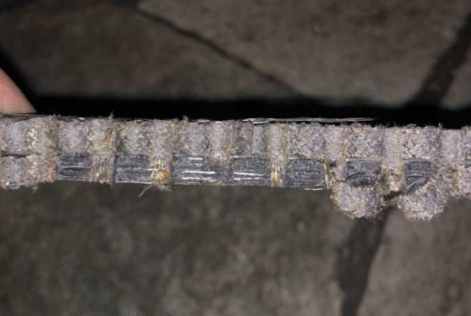

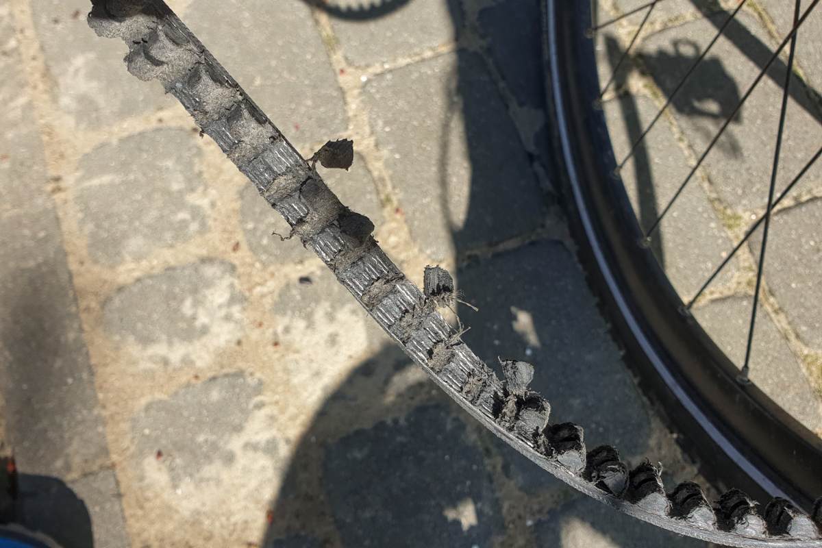

Niedzielna przejażdżka, spokojne kręcenie, nagle jakieś dziwne dźwięki z tyłu, pasek spada i widzę że zęby z paska Gates zostały powyrywane z korzeniami.
Nie zerwał się cały pasek, jak podobno dzieje się to po długim czasie, ale nie wytrzymały zęby. Początkowo wyleciały 3-4, po czym, po chwili, po założeniu paska w takim stanie i próbie kontynuowania jazdy, kolejne kilka.
Pasek - w wersji CDN - ma niecałe trzy lata. Przejeździł jakieś kilka tysięcy kilometrów. Zmieniłem na zapasowy pasek CDX, który, mam nadzieję, będzie bardziej wytrzymały. Same zębatki wyglądają w porządku.
Zastanawiam się, czy to oczekiwane w tym rozwiązaniu, że zęby wylatują ze starości? Czy może to jakaś losowa awaria - może jakieś mechaniczne uszkodzenie pojedynczego zęba, potem może krzywe złapanie przez zębatkę i przypadkowa konsekwencja w postaci wycinania następnych przez ostrą tylną zębatkę?

Znalazłem podobną fotę na reddicie, sprzed trzech miesięcy - wygląda identycznie. Tam ktoś sugeruje niewłaściwy poziom napięcia paska.

Bo to jest trwałe, ale przy zachowaniu wysokiej kultury technicznej w trakcie użytkowania (nie żebym miał coś do Twojej kultury - 🙂), czyli przy idealnym napięciu paska i zapewnieniu idealnej linii łańcucha... znaczy się paska. Odstępstwa niestety skracają "resurs", a przecież nawet po zdjęciu koła do zmiany dętki może się zdarzyć, że już ten pasek nie naciągnie się tak idealnie, albo nie tak równo...  Ci z reddita dobrze kombinują.
Takie ciemne strony paska, choć i tak uważam, że warto...

chciałem porównać stan mojego paska z paskiem Oli - obydwa rowery kupione były razem, jednak Ola przejechała gdzieś o połowę dystansu mniej, mniej waży, mniej wozi i jeździ delikatniej.
I co? Generalnie zęby w nieuszkodzonej części u mnie i zęby u Oli wyglądają bardzo podobnie, poprawnie, normalnie, zupełnie nie sugerują jakiegoś nadchodzącego problemu. Ale:
dopiero teraz przejechałem palcem po pozostałych moich zębach i widzę, że dwa pojedyncze, niesąsiadujące ze sobą zęby w "zdrowej" cześci paska są już w połowie oderwane. Można je odchylić palcem 😱
Czyli raczej nie można mówić o przypadku, a o rzeczywiście mocno zużytym pasku. Niewłaściwie napięcie paska, miejska wersja i moja waga mogły się złożyć na taki efekt.
No i - tak, też nadal uważam że warto 😊

Nie załamywałbym rąk nad tym przypadkiem 🙂 Producent chyba nigdzie nie podaje oczekiwanej żywotności pasków, a to co lata po internetach, to raczej mieszanina doswiadczeń użytkowników, obiegowych opinii i mitów. Prawidłowo użytkowany CDX (a te recenzje obieżyświatów to może nawet dotyczą wersji CDX:EXP) może i dociągać do tych przebiegów równych długości równika... Ale to wcale nie znaczy, że każdy inny (jak CDN) i w każdych warunkach będzie równie niedościgniony. Wszak producent zestawiając te systemy podaje:
DESIGNED FOR...
CDN Seasonal, recreational cyclists looking for their first belt-driven bike Seasonal, recreational cyclists who commute occasionally
CDX Cyclists who ride pavement or dirt throughout the entire year
LIFE/MILEAGE
CDN **
CDX ****
DEBRIS-SHEDDING RATING
CDN Pavement Sand Snow - ale te dwa ostatnie tak "na pół gwizdka""
CDX Pavement Sand Snow Mud
Więc nawet jak to wytrzyma te 3-4 lata i kilka tys. kilometrów, to warto... Ten CDN to jest 50-60 EUR. Dla spokoju i czystości, warto tyle wydać na kilka lat.
