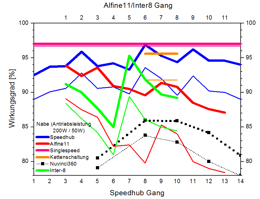

Wojcio Napisano 4 Sierpnia 2021 Udostępnij Napisano 4 Sierpnia 2021 WOW! (to o wyprawie) i pytanie - a nie odczuwasz zwiększonych wobec napędu łańcuchowo przerzutkowego oporów? Straty mocy? Cytuj Odnośnik do komentarza Udostępnij na innych stronach More sharing options...
szy Napisano 4 Sierpnia 2021 Autor Udostępnij Napisano 4 Sierpnia 2021 (edytowane) Nie, raczej nie, choć uczciwie mówiąc, trudno mi to w jakiś miarodajny sposób oceniać. Zdecydowaną większość czasu jeździmy z bagażem, czasem jedna para sakw, czasem dwie, czasem tu, czasem tam, czasem z wiatrem, a czasem z wiatrem w pysk, w dodatku sami raczej drobni nie jesteśmy, więc.. trudno mieć jakąś bazę, dobry punkt wyjścia do porównań Poza tym, gdyby było jakoś znacząco inaczej, na pewno zwróciłaby na to uwagę Ola, która jeździ identycznym modelem, damskim. Dla niej w jeździe nie ma różnicy, choć za to bardzo narzeka, gdy musi sama rower nosić. Według niej jest dużo cięższy od trekkinga Krossa, ale moim zdaniem to efekt tego przeniesienia ciężaru napędu na jedną oś, którą całą musi ogarnąć słabsza kobieca ręka np. przy wnoszeniu po schodach. Ktoś podrzucił mi taki wykres podczas wstępnego researchu, który ma mówić o kilku procentach straty wydajności względem klasycznego łańcucha (kolory czerwony i pomarańczowy), ale właśnie te kilka procent to w turystyce czy w mieście jest moim zdaniem bez znaczenia. Szy. Edytowane 4 Sierpnia 2021 przez szy Cytuj Odnośnik do komentarza Udostępnij na innych stronach More sharing options...

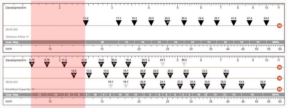

zekker Napisano 10 Sierpnia 2021 Udostępnij Napisano 10 Sierpnia 2021 Da się taki pasek dać do normalnej ramy, czy musi być specjalna z możliwością rozpięcia tylnych widełek? Odnośnie podjazdów, to można spróbować z zębatką 46 lub nawet 42 jak się nie będziesz przejmować zaleceniami Shimano. U siebie na Inter8 sporo jeździłem na przełożeniu głównym 42:22 (około 19k km), a obecnie od kilku miesięcy po zmianie ramy na 38:22 (kolejne 2,2k km), tylko pierwsze 12k było na zalecanych. Na biegach 5-8 przy ostrym depnięciu potrafi przeskoczyć ale tak się działo już przed zejściem poniżej 2:1. Nie dam głowy jak się zachowa Alfine11, do tego z cięższym jeźdźcem i bagażami ale jakieś pole do eksperymentów z lżejszymi przełożeniami jest. Cytuj Odnośnik do komentarza Udostępnij na innych stronach More sharing options...
szy Napisano 11 Sierpnia 2021 Autor Udostępnij Napisano 11 Sierpnia 2021 (edytowane) Rama musi być rozkręcana, bo paska nie można rozpiąć. Ale można przeprowadzić "konwersję" w większości ram standardowych - przeciąć tylne widełki i wstawić rozkręcany łącznik. Jeśli dotrwam na tym rowerze do konieczności zmiany korby czy tylnej zębatki, to zmieniając wariant CDN na CDX na pewno zmienię też konfigurację zębów. Maksymalne co jest dostępne w systemie Gatesa to nawet 39x26, ale to właśnie dalekie od zalecanego ratio. Więc może spróbuję 46x26 - ciągle poza zalecanym ratio, ale odzyskam aż dwa lekkie przełożenia: http://www.gear-calculator.com/?GR=SA11&KB=46&RZ=26&UF=2230&TF=90&SL=2.5&UN=KMH&DV=speed&GR2=DERS&KB2=26,36,48&RZ2=11,13,15,17,19,21,24,28,32,36&UF2=2230 (kosztem jednego twardego - porównując nadal do zasięgu trekkingowego 3x10) Szy. Edytowane 11 Sierpnia 2021 przez szy Cytuj Odnośnik do komentarza Udostępnij na innych stronach More sharing options...

mocart Napisano 25 Lutego 2023 Udostępnij Napisano 25 Lutego 2023 @szy Nie wrzuciłbyś gdzieś na YT jak obraca Ci się koło z tą piastą ja się ją ręką zakręci do tyłu ? Przejechałem wczoraj swoje pierwsze 20 KM i strasznie jestem zadowolony jednak jak powiesiłem rower na stelaż to widzę że koło straszne ma opory jak zakręcę nim do tyłu. Nie sądzę że coś mam żle złożone ale chciałem zobaczyć jak to wygląda u innych. Cytuj Odnośnik do komentarza Udostępnij na innych stronach More sharing options...
carbonbike Napisano 26 Lutego 2023 Udostępnij Napisano 26 Lutego 2023 Jak jest zimno to opory wewnętrzne w Alfine 11 są większe. M. in. dlatego zrezygnowałem z tej piasty. Cytuj Odnośnik do komentarza Udostępnij na innych stronach More sharing options...
szy Napisano 1 Marca 2023 Autor Udostępnij Napisano 1 Marca 2023 W dniu 25.02.2023 o 20:41, mocart napisał: @szy Nie wrzuciłbyś gdzieś na YT jak obraca Ci się koło z tą piastą ja się ją ręką zakręci do tyłu ? Przejechałem wczoraj swoje pierwsze 20 KM i strasznie jestem zadowolony jednak jak powiesiłem rower na stelaż to widzę że koło straszne ma opory jak zakręcę nim do tyłu. Nie sądzę że coś mam żle złożone ale chciałem zobaczyć jak to wygląda u innych. Oks, jak będę w okolicy rowerów, to postaram się pamiętać. Ale koło rzeczywiście kręci się inaczej, już to sprawdzałem. Szy. Cytuj Odnośnik do komentarza Udostępnij na innych stronach More sharing options...
