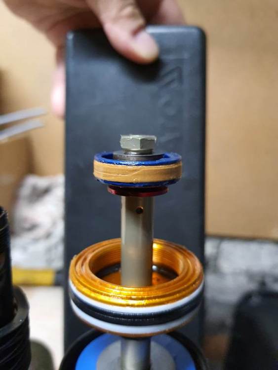

bumbajov Napisano 3 Sierpnia 2021 Autor Udostępnij Napisano 3 Sierpnia 2021 Większość pomocnych pyta o zdjęcie, więc wrzucam. Chodzi o ten beżowy glide ring (jak widać jest pęknięty) Pod nim jest jeszcze jeden typowy oring NBR. Na wewnętrznej stronie tego glide ringu jest wyżłobienie, w które wchodzi wyżej wymieniony oring. Cytuj Odnośnik do komentarza Udostępnij na innych stronach More sharing options...

bumbajov Napisano 18 Listopada 2021 Autor Udostępnij Napisano 18 Listopada 2021 Hej! Udało mi się skontaktować z jednym z serwisów, który miał taką uszczelkę powiedzmy, że w lepszym stanie od mojej (ale z demontażu). Dogadaliśmy się. Mam ją u siebie ale nie zamontowałem jej do tej pory. Te nacięcie, które widać tam na zdjęciu wyżej zrobiłem rozbierając ten amortyzator (komora wysokiego ciśnienia) i te uwolnienie ciśnienia ją częściowo rozpołowiło. Poskładałem to do kupy zalałem nabiłem ciśnienie i amortyzator śmiga bez problemu. Nie gubi ciśnienia itd. Uszczelkę sobie zachowałem gdyby po jakimś czasie coś wyskoczyło. Z tą naciętą uszczelką zrobiłem może z 20 "motogodzin" większości na flow w górach. Moja waga 105kg. Nie wiem jak masz ją rozwaloną ale spróbuj poskładać u siebie, może się uda. Pozdrawiam! Cytuj Odnośnik do komentarza Udostępnij na innych stronach More sharing options...
