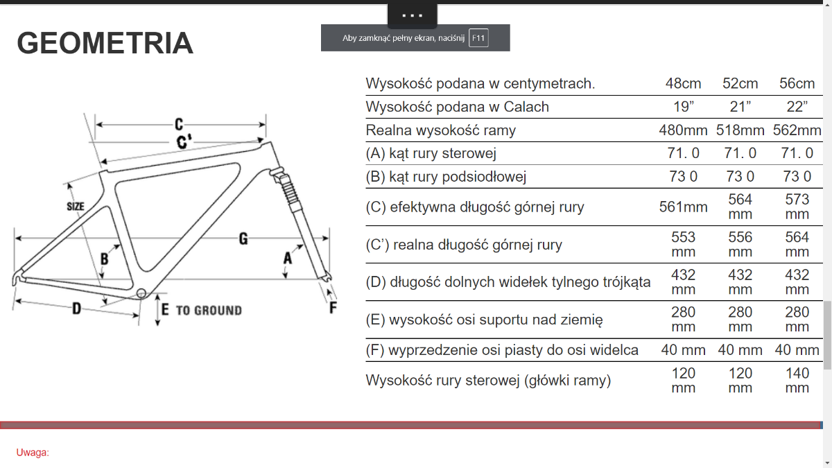

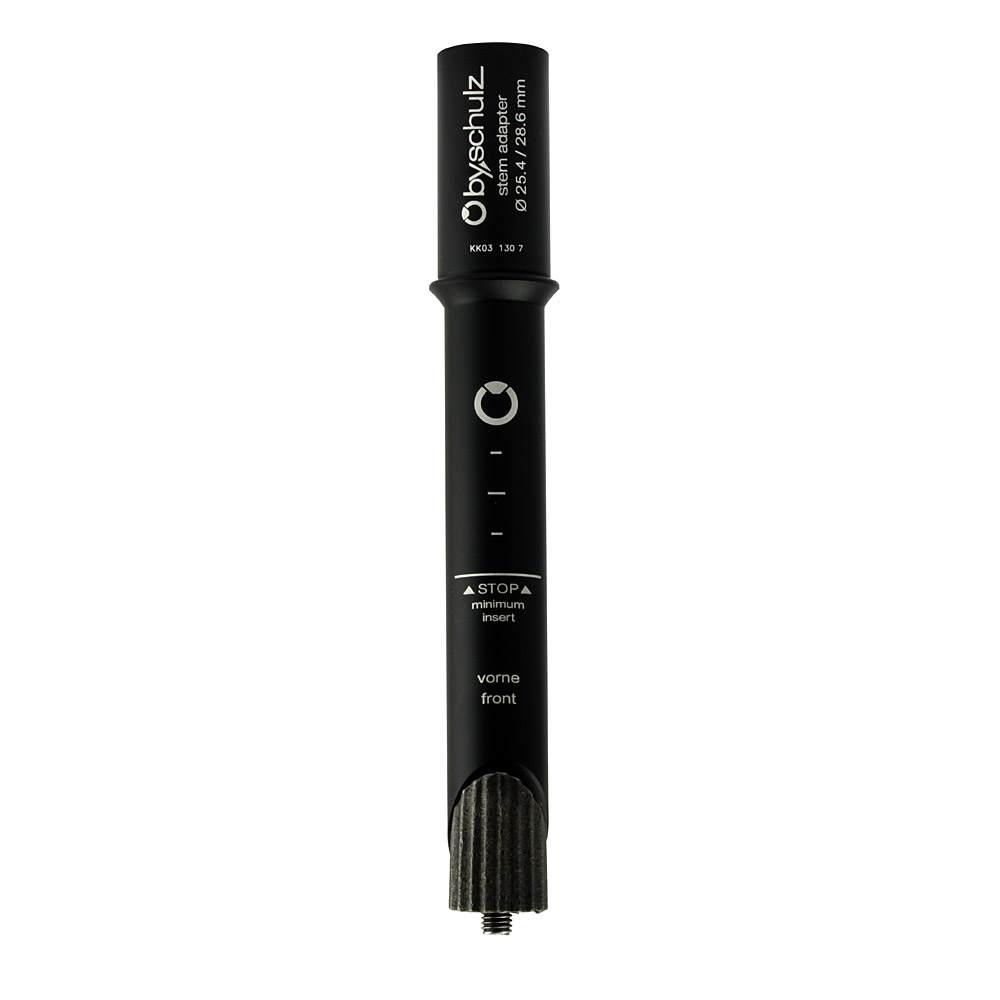

Szymon3c Napisano 3 Sierpnia 2021 Autor Napisano 3 Sierpnia 2021 co do ramy to wygoglałem, zalegają jeszcze cyclosporcie w Chwaszczynie, archeologia zaiste. Jest większy rozmiar niż 21: 22" ale przekrok byłby zbyt ryzykowny. W 21 jest akurat. Wracając do adapterów znalazłem coś takiego: https://byschulz.com/product/a-head-adapter-quill-1-and-1-1-8 to co mnie zastanawia to gdzie jest główka śruby która ma rozpierać klin, na amazonie jest zdjęcie pod innym kątem, od góry jest pustka, może śruba wpuszczona głębiej ale po co ? https://www.amazon.pl/Speedlifter-Uniseks-2158800500-wspornik-kierownicy/dp/B01DVIKAR0 ????
marvelo Napisano 3 Sierpnia 2021 Napisano 3 Sierpnia 2021 Śruba wpuszczona jest głębiej zapewne dla zmniejszenia wagi - po prostu jest krótsza i opiera się na takiej półce w środku rury. Mam tak w mostku Procraft cr-mo w rowerze crossowym. Nawet klin jest tam aluminiowy i dzięki temu taki mostek cr-mo jest lżejszy niż wiele mostków aluminiowych. Do dokręcania śruby głęboko schowanej w środku potrzebny jest długi klucz i raczej nie polecam takich z dłuższą końcówką okrągłą. Krótszym końcem za to raczej nie podejdzie.
