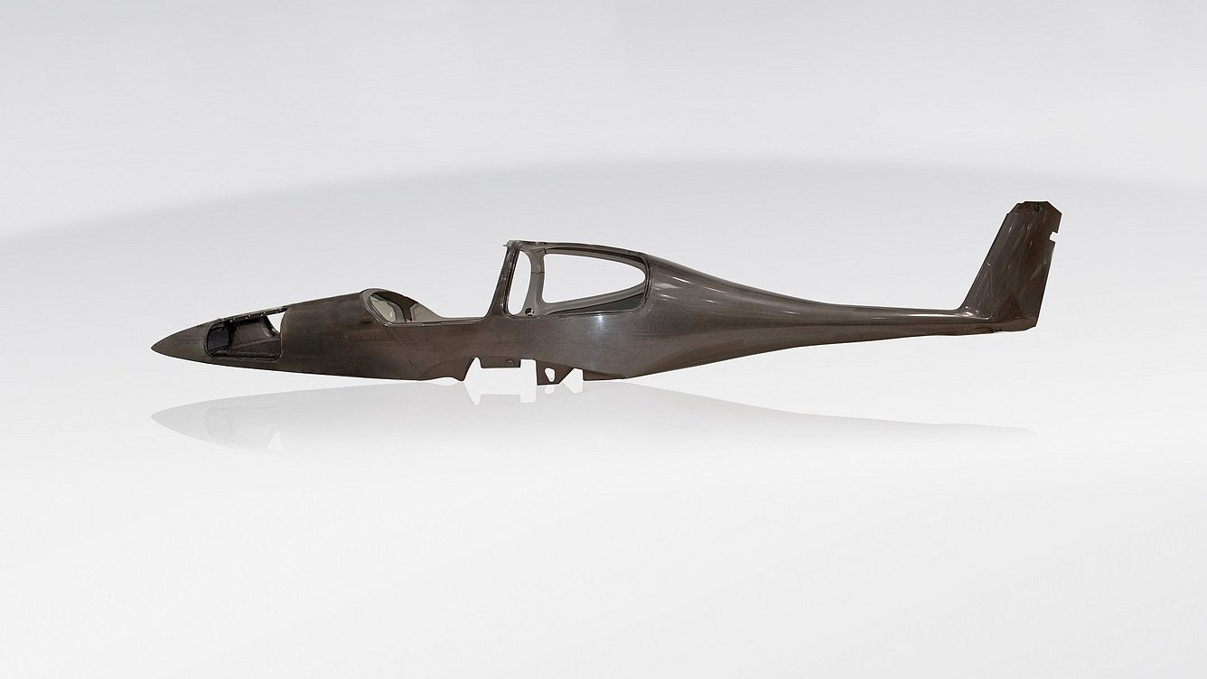

1 godzinę temu, Dokumosa napisał:
Wszystkie dopuszczone do ruchu samochody "carbonowe" mają konstrukcję aluminiową (niezbędną żeby w razie draki pochłonąć energię uderzenia, żeby strefy zgniotu były kontrolowane oraz żeby chronić ludzi w środku przed połamanymi kawałkami kompozutu, które mogą jak gilotyna przeciać delikwenta na kawałki). Dla przykładu lexus lfa w 65% nadwozia z węgla, reszta alu.
Jest dokładnie odwrotnie. Samochody "karbonowe" mają konstrukcję karbonową, do której mocuje się elementy z innych materiałów jak wspomniane strefy kontrolowanego zgniotu, łoże silnika czy zawieszenie. Że samochód nie jest w 100% z tworzywa, to chyba nikogo nie dziwi.
Na przykład Mclaren:
546b6edd8bf5d_-_supercar-tech-analysis-t
Czy wspomniany Lexus
A tu karbonowy kadłub samolotu. Też żadna rama alu tego w środku nie trzyma, a producent chwali się "unlimited lifetime".
  • +1 pomógł 2
