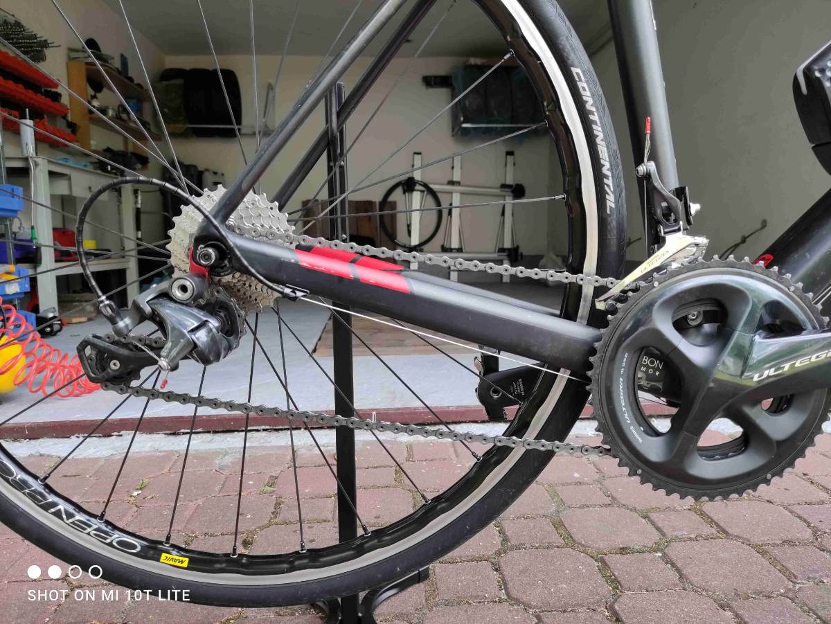

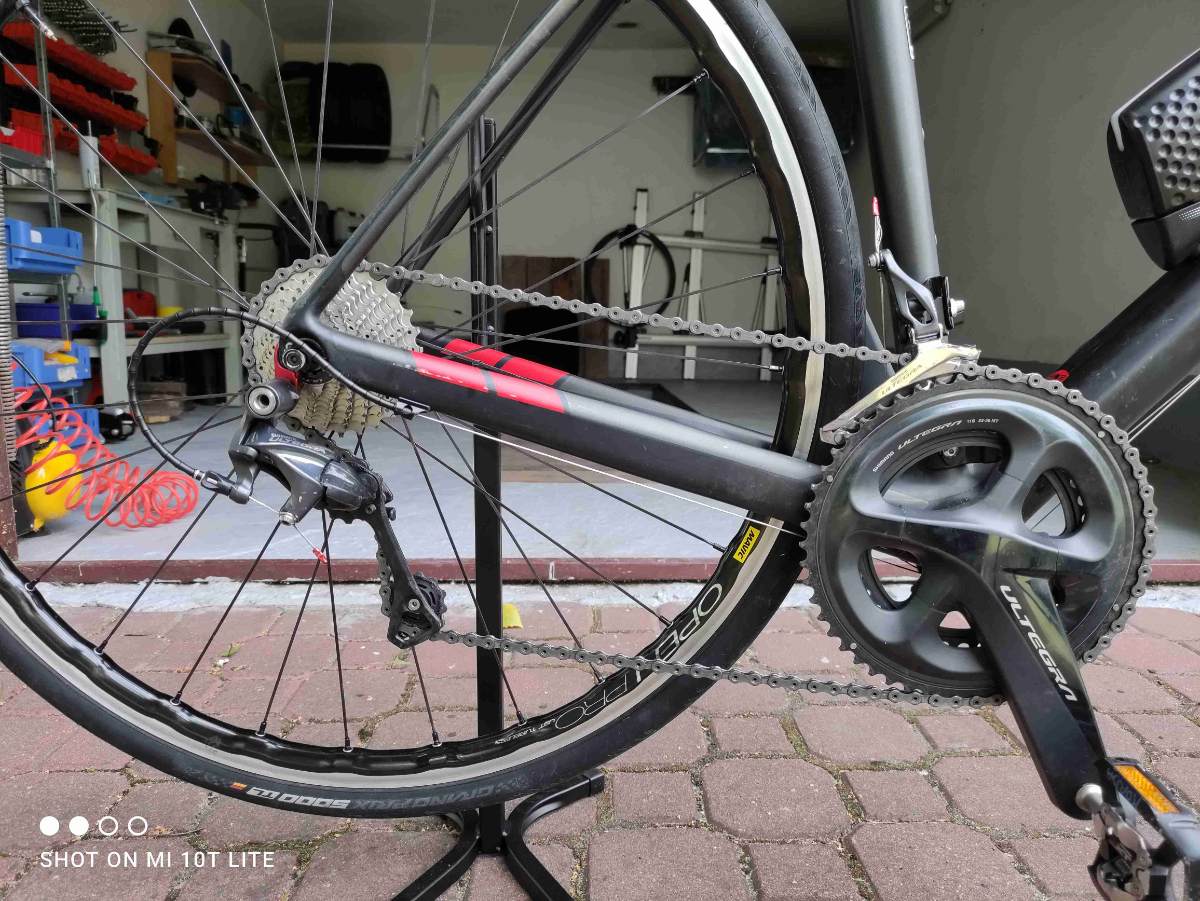

Gość Napisano 30 Lipca 2021 Napisano 30 Lipca 2021 Panowie, Napęd w zasadzie pracuje idealnie, bezszelestnie, tak jak powinien, ale coś jest nie tak z tylną przerzutką. W zasadzie jeżdżę non stop na blacie, więc problem trzeba wywołać. Teraz po zmianie kasety na mniejszą, jest on jakby większy. Spróbuję opisać: Ustawiamy kasetę na najmniejszej zębatce a korbę na blacie. Zrzucamy z blatu na młynek i zaczyna "pajacować" wózek przerzutki. Tak nim szarpie. Trzeba przestać kręcić, żeby to się ustabilizowało. Mam wrażenie, że łańcuch jest ciut za długi, już mi to wcześniej serwisant sugerował, ale ustawiłem po staremu. No, ale teraz mam jeszcze mniejszą kasetę. Czy możecie mi ocenić tę długość? Jak powinienem wykonać fotkę/ki żebyście mogli to stwierdzić?
Mod Team bogus Napisano 30 Lipca 2021 Mod Team Napisano 30 Lipca 2021 Fotka kiedy łańcuch jest na blacie i największym trybie kasety i na młynku i najmniejszej koronce kasety.
Gość Napisano 31 Lipca 2021 Napisano 31 Lipca 2021 A proszę, ale to nie to. Nawet moje oko, nie takiego przecież już laika widzę, że ten łańcuch ma poprawną długość. Nie podoba mi się coś z przerzutką. Jadę do Radomia jak wrócę dam znać co oni w tym widzą.
abdesign Napisano 31 Lipca 2021 Napisano 31 Lipca 2021 A hak i wózek masz prosty? Bo ten objaw przy krzywych się zdarza. Ps. Łańcuch pewnie móglby być o ogniwo krotszy.
Gość Napisano 31 Lipca 2021 Napisano 31 Lipca 2021 Nie tam, o ogniwo to będzie nieparzyście to trzeba kombinować z jakimś cudokiem... Nieee. Łańcuch idzie naprzemiennie przecież, choć Unia mówi, że tak pasuje Zresztą, raczej jeżeli już, to serwisant mówił, żeby dwa, ale dodać (później się wycofał) i tu chyba tym razem to się z nim zgodzę. Może tan kąt na fotkach nie jest najlepszy? Trochę poprawił, ale to nie jest tak, jak być powinno. Lekko podprostował hak i lekko poluzował tę trzecią śrubę przerzutki, która mniej więcej wiem do czego jest, ale której kompletnie nie umiem ustawiać i nigdy jej nie ruszam. Nie uderza Cię coś na tych fotkach?? Długość wózka?? On jest teraz ewidentnie za długi, jest zgodny jeszcze ze specyfikacją, ale ss się dużo lepiej zachowa. Artur, już się pytałem. ale jeszcze tak do stępla: Mam: Shimano RD-R8000 Ultegra przerzutka tylna 11-rz SS 10946981765 - Allegro.pl Na pewno jest kompatybilna ze starszą wersją klamkomanetek? Jak tak to szybciutko zamawiam.
abdesign Napisano 31 Lipca 2021 Napisano 31 Lipca 2021 Robert... wiadomo że chodzi o równy jeden cal. Ogniowo wewnętrzne i zewnętrzne, inaczej się nie da. Edyta: wszystkie przerzutki 11s shimano w wersji road + tiagra 4700 i dodatkowo wszystkie GRX'y sa kompatybilne z kalmkomanetkami 11s road + tiagra 4700 i wszystkimi klamkomanetkami GRX. PS. Z jak masz zamiar założyć r8000ss to nie skracaj łańcucha wcześniej.
Gość Napisano 31 Lipca 2021 Napisano 31 Lipca 2021 Nie, nie będę skracał wcześniej, w ogóle tu się z Tobą jak napisałem nie do końca zgadzam, on raczej jest ciutkę za krótki, na krótszym wózku będzie myślę idealnie. Dobra, to zamawiam, bo chcę już te tematy naprawdę przestać wałkować, pomału zamykać i troszku odpocząć od skądinąd sympatycznego forum, ale co za dużo to... Z kołami (tym naciąganiem) to już powalczę w przyszłym roku razem z oponami, to pewnie jeszcze się pytania zrodzą Zajrzyj proszę kolego na moje pytanie o taką przekładkę przy montażu korby, bo Filip mi coś odpowiedział, ale nie bardzo wiem o co mu kaman a nie będę się wdawał w głupie, zbędne dyskusje. Szkoda życia. Dziękuję Ci serdecznie
abdesign Napisano 31 Lipca 2021 Napisano 31 Lipca 2021 Cytat Zajrzyj proszę kolego na moje pytanie o taką przekładkę przy montażu korby, bo Filip mi coś odpowiedział, ale nie bardzo wiem o co mu kaman a nie będę się wdawał w głupie, zbędne dyskusje. Szkoda życia. Ty serio to napisałeś? Właśnie zaczyna mi być szkoda życia na dalszą dyskusję...
Gość Napisano 31 Lipca 2021 Napisano 31 Lipca 2021 Nieee Artur, to nie w tym sensie... Nikogo przecież nie obrażam Już mam tak łeb zawalony tymi sprawami rowerowymi, że czuję przesyt... zrozum i ty mnie, ja aż tak tym nie żyję Ale przecież muszę tę wiedzę zdobyć
Gość Napisano 3 Sierpnia 2021 Napisano 3 Sierpnia 2021 Przerzutka wymieniona, teraz już napęd pokazuje w pełni moc. Jest lepiej niż super. Dzięki Artur, nie noś kolego długo urazy w sercu, każdy czasami ma różne dni Wszedłem na serwis a kierownik... przerzutka nie będzie pasować do starszych klamek a mnie włos dęba, ale naprawdę nawet źle o Tobie nie pomyślałem, mówię, niech kierownik sprawdzi dokładnie, bo znam osobę z forum, która od lat doradza i wiem, ze ma wiedzę. Sprawdził "w komputerze" i mówi, będzie pasować. Odetchnąłem. W ogóle okazuje się, że na szkoleniach SHIMANO uczą serwisantów, że nie miesza się żadnych grup, ale to chyba tylko po to, żeby za dużo nie myśleli, bo sensu w tym nie ma. Dodatkowo, prawdopodobnie w ogóle niepotrzebnie tę przerzutkę kupiłem, bo stara jest sprawna, no cóż, będę miał wózek ss jaki chciałem. Byłem w innym serwisie i widział serwisant, że linka się rozwarstwiła przy samej przerzutce. Tę jedną linkę z plecionki uciął, ale... wystarczyło przesunąć zaciśniętymi palcami po niej a idzie na wierzchu pod ramą, żeby zobaczyć, że poszła cała. Też nie wiedziałem, że tak się sprawdza linki, to się znowu czegoś nauczyłem. Faktycznie cała falowała. I prawdopodobnie to linka, powodowała taką pracę przerzutki. Jeszcze raz sprawdziliśmy ustawienie haka, ale było ustawione dobrze. Co do linek, kupiłem niedawno nowe JAGWIRE za ok 500zł choć jak kupowałem, to się nie cieszyłem. Ja już tych linek nigdy nie polubię. Kupiłem, bo mają kupę fajnych takich osłonek na ramę, spinek itp. w komplecie. To już moja druga wpadka z tymi linkami. Trzeciej nie będzie.
