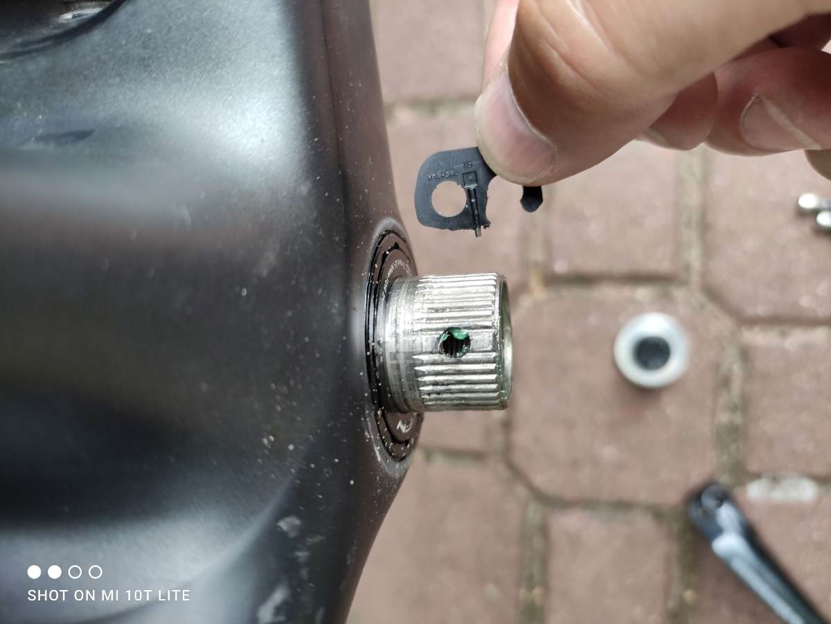

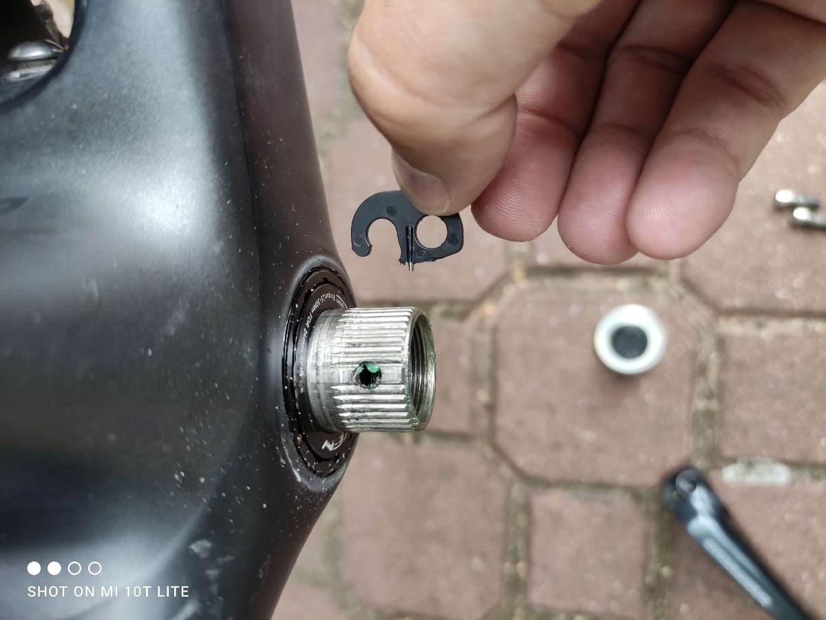

Gość Napisano 31 Lipca 2021 Napisano 31 Lipca 2021 To może bardziej łopatologicznie, bo ja z zasady instrukcji nie czytam, albo idzie logicznie, albo po mojemu będzie. Tak jak na foto1 czy tak jak na foto2 ? Założyłem tak, jak na rys. "przekładka2" czyli fasolką do środka. OK?

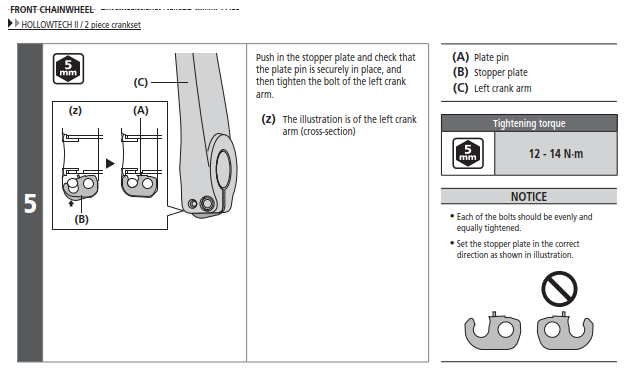

JWO Napisano 2 Sierpnia 2021 Napisano 2 Sierpnia 2021 Na stronie Shimano można znaleźć prawie wszystkie manuale. Wszystko wytłumaczone jest obrazkowo, więc nawet znajomość "langłydża" nie jest potrzebna za bardzo. Szukasz na aukcjach, części zamiennych na zapas, a nie ściągnąłeś sobie instrukcji do nich? To są ogólnie dostępne pdfy. Ja wiem że fachowiec zagląda do instrukcji jak już wszelkie inne metody zawodzą, ale Ty już osiągnąłeś ten stan. To naprawdę zajmuje 2 minuty szukania w internetach. 🥴
Gość Napisano 2 Sierpnia 2021 Napisano 2 Sierpnia 2021 Dziękuję, dokładnie tak, nie mówię że nie czytam instrukcji, bo czasem się nie da, ale w mechanice są pewne zasady montażowe, które są niezmienne i pewnie czasem warto się tylko upewnić. No, i założyłem poprawnie, fasolką do środka.
