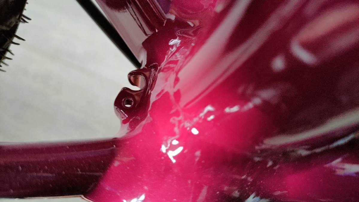

Nial Napisano 30 Lipca 2021 Napisano 30 Lipca 2021 Czołem, Czy to na zdjęciu to jest prowadzenie linki do sztycy opuszczanej, czy i do sztycy i do przerzutki down-pull? Rower: Specialized Chisel 2021. Widzę takie coś w kilku nowych ramach i nie wiem 😕 Moja wiedza jest przestarzała. I dlaczego są dwa rożne prowadzenia na linkę?
Dokumosa Napisano 30 Lipca 2021 Napisano 30 Lipca 2021 Do przerzutki z ciągiem dolnym. Względnie jeśli przewód hamulcowy prowadzony dolną rurką do zacisku to również tu powinien być zaczepiony.
Nial Napisano 30 Lipca 2021 Autor Napisano 30 Lipca 2021 Przewód hamulcowy ma swoje prowadzenie. To teraz nie bardzo rozumiem po co to producent zrobił. Czy istnieje przednia przerzutka współpracująca z 12-rzędowym napędem, na takie prowadzenie linki? 😕
wkg Napisano 30 Lipca 2021 Napisano 30 Lipca 2021 Pewnie ta rama jest dostosowana także do innych napędów niż 1x12
Nial Napisano 30 Lipca 2021 Autor Napisano 30 Lipca 2021 24 minuty temu, wkg napisał: Pewnie ta rama jest dostosowana także do innych napędów niż 1x12 No właśnie obecny model 2021 nie występuje z innym napędem niż 1x12. Szukam i szukam czy istnieje przednia przerzutka która by obsłużyła 2x12, z down pull, znacie może coś takiego?
wkg Napisano 30 Lipca 2021 Napisano 30 Lipca 2021 Jej, ale to nie znaczy, że rama nie jest pod to przygotowana. Bo Shimano jest https://productinfo.shimano.com/#/lc/deore_xt_m8100/2x12
Dokumosa Napisano 30 Lipca 2021 Napisano 30 Lipca 2021 Wodze, że w tej ramie jest udziwnione prowadzenie przewodu do sztycy (oplata mufę dołem i wchodzi tyłem w podsiodłówkę) więc może być jak najbardziej pod nią.
Nial Napisano 30 Lipca 2021 Autor Napisano 30 Lipca 2021 42 minuty temu, wkg napisał: Jej, ale to nie znaczy, że rama nie jest pod to przygotowana. Bo Shimano jest https://productinfo.shimano.com/#/lc/deore_xt_m8100/2x12 FD-M8100-M wystepuje tylko w wersji front-pull Jeśli to prowadzenie do sztycy, to nie rozumiem, dlaczego tam są dwa otwory na dwie linki? Jakby jeden miał tylko trzymać linkę a drugi to stopper linki, taki jak w down-pull.

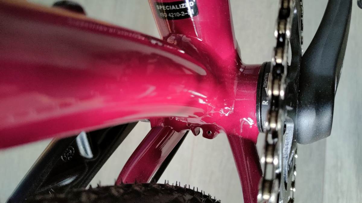

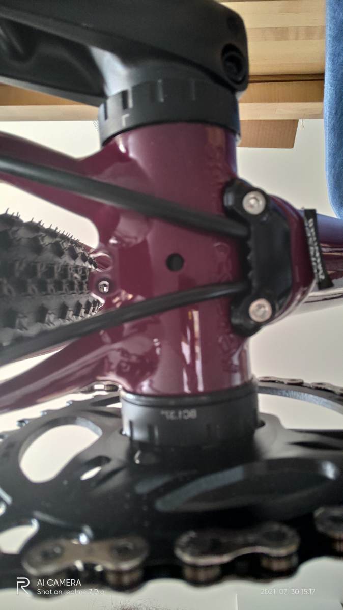

Dokumosa Napisano 30 Lipca 2021 Napisano 30 Lipca 2021 A jak wygląda wyjście przewodów z dolnej rury przedniej przed suportem? Jest pojedyncze centralnie trafiające w przetokę pod mufą czy udziwnione?
Dokumosa Napisano 30 Lipca 2021 Napisano 30 Lipca 2021 No to faktycznie wygląda na opór pancerza dla p.p. A rama o ile pamiętam się zmieniła na przełomie 2020/2021 więc raczej nie zakładali montażu p.p. z dolnym ciągiem (jak zauważyłeś występuje tylko w historycznych już przerzutkach).
Nial Napisano 30 Lipca 2021 Autor Napisano 30 Lipca 2021 Ale numer. Ciekawe czy odpiszą mi na pytanie i do kogo pisać w ogóle w Specu. Najlepsze że rura jest zgięta w miejscu gdzie można by zamontować obejmę, ale Spec w poprzedniej wersji tego roweru stosował mocowanie przerzutki... przykręcane do koszyka na bidon.
