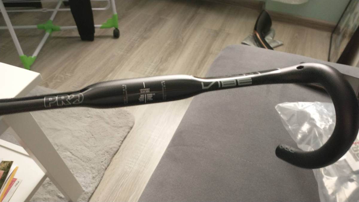

Gość Napisano 29 Lipca 2021 Napisano 29 Lipca 2021 Godzinę temu, abdesign napisał: Wiem, że nieładnie ale się wetnę... jak już tak gadacie o kierach to mam pytanie, może Filip Ty będziesz wiedział bo wygląda na to że dużo przekopałeś w tym temacie. Znacie jakieś kierownice które opuszczają górny chwyt? Są kierownice które korzystając z tego że mogą podnoszą się od razu za mostkiem... a są takie które się opuszczają? To tylko ciekawość. Zerknij na PRO Vibe Aero. Nie jest opuszczona, ale z racji że środek jest aero, to schodzi nieco w dół w stosunku do mostka. Chcesz foto?
abdesign Napisano 29 Lipca 2021 Napisano 29 Lipca 2021 Tak, tylko ona to jest opuszczona ale w zasadzie tylko w zakresie martwego "chwytu odpoczynkowego" na łapach wraca tam gdzie wszystkie. Łapy ma dokładnie w tym samym miejscu co deda superzero. Wiesz tak dość niefrasobliwie opisując - masz tą pro - zgnietli rurę po równo od góry i od dołu, łapy są na odcinku rurki który nawet nie drgnął. Jest masa kierownic, że to gięcie występuje tylko od dołu i de facto podnosi rurę w miejscu łap. są w ogóle profilowane tak że masz "wznios" za mostkiem. Za to nie widziałem kierownicy która by opuszczała "łapy" w stosunku do mocowania. Masz oś rury łapy albo w osi mocowania mostka i kiery, no albo wyżej... a chyba nie ma takiego, które kierownicą pochyla pozycję (jak w torowych)
Gość Napisano 29 Lipca 2021 Napisano 29 Lipca 2021 Kurde, masz rację, nie zwróciłem na to uwagi. W sumie mi to rozwiązało właśnie problem opuszczenia pozycji. No ale ogólnie mówiąc, nie kojarzę takich kierownic. Obawiam się że może być ciężko.
