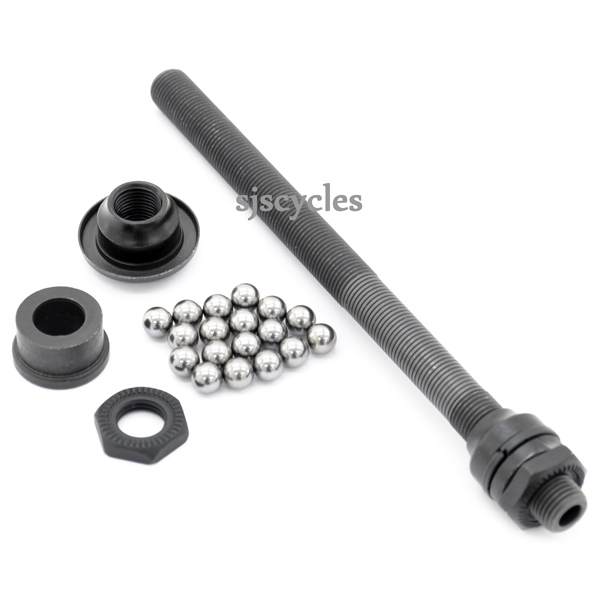

Luks777 Napisano 28 Lipca 2021 Napisano 28 Lipca 2021 Cześć! W tylnym kole mam piastę Shimano FH-RM70, a w niej jest taka specyficzna ośka (załączam zdjęcie pierwotnej dla przykładu). Czy mogę w jej miejsce wstawić standardową? Różnica generalnie rozbija się o przyszlifowany gwint od strony kasety.
Lukasdnb Napisano 28 Lipca 2021 Napisano 28 Lipca 2021 Witam,generalnie gwint na takiej ośce jest ci potrzebny tylko do nakręcenia konusòw i kontry do nich, jeżeli długość i średnica ośki jest taka sama a gwint w miejscu gdzie maksymalnie da się nakręcić konus żeby skontrować łożysko też jest w tym samym miejscu to powinno być ok. Zdjęcie które zamieściłeś to ośka która jest oryginalnie w RM70,tak? Możesz wstawić zdjęcie ośki którą chcesz zamontować w zamian?
Lukasdnb Napisano 28 Lipca 2021 Napisano 28 Lipca 2021 Tak,ta oś na zdjęciu to oś z FH-RM70, moim zdaniem większość drążonych osi m10x145 powinna pasować,jest kilka na Alle..o,jest to standardowa oś drążona.
Gość Napisano 28 Lipca 2021 Napisano 28 Lipca 2021 Nie powino to przeszkadzać. A jaką oś chcesz kupić? Bo jeżeli nie oryginalną Shimano, to licz się z tym że możesz trafić fabrycznie krzywą. Kupiłem kiedyś 2 czy 3 i wszystkie miały bicie.

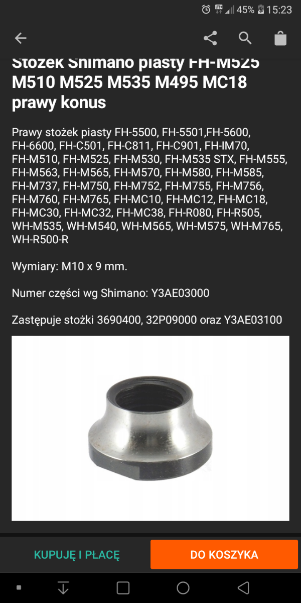

Luks777 Napisano 28 Lipca 2021 Autor Napisano 28 Lipca 2021 Tak, to zdjęcie powyżej jest od tej oryginalnej z Shimano. Coś takiego myślałem kupić.
Luks777 Napisano 28 Lipca 2021 Autor Napisano 28 Lipca 2021 Nie chcę wymieniać, ale chciałem kupić w zapasie. Już kilka razy przy serwisie musiałem potem szukać, a tak miałbym od razu na wymianę - konus czy tam ośkę.
Gość Napisano 28 Lipca 2021 Napisano 28 Lipca 2021 Daj sobie spokój. Skrzywić ośkę, zwłaszcza w piaście szosowej to wyczyn. Konusy "uniwersalne" i tak nie będą pasować. Kupisz a nigdy tego nie użyjesz.
Lukasdnb Napisano 28 Lipca 2021 Napisano 28 Lipca 2021 Z drugiej strony dziwna sprawa że jest problem z dostępnością oryginalnej, zwykłej osi drążonej od Shimano. Jak bardzo ci zależy to spróbuj w jakimś sklepie stacjonarnym, taką ośkę powinieneś dopasować od innych producentów a na miejscu możesz sprawdzić czy jest prosta.
Lukasdnb Napisano 28 Lipca 2021 Napisano 28 Lipca 2021 No i oczywiście @skom25 ma rację, ośkę możesz dobrać od innego producenta ale konusy musisz mieć "shimanowskie"
Luks777 Napisano 29 Lipca 2021 Autor Napisano 29 Lipca 2021 Nie wziąłem pod uwagę, że konusy są inne. Dzięki za spostrzeżenie! Ostatni raz ośka pękła, ale to jak miałem wolnobieg. Nawet na allegro nie ma za wielu części do tej piasty. W rowerowych przeważnie mają te standardowe i to w komplecie, czyli cała ośka. Dzięki za wyjaśnienia! Pozdrawiam
Lukasdnb Napisano 29 Lipca 2021 Napisano 29 Lipca 2021 Konusy w tej piaście to pewnie jakiś standard Shimano i moim zdaniem są stosowane także w innych piastach Shimano,konusy możesz dokupić osobno (pewnie będziesz nawet musiał), na pewno ośka musi być z utwardzanej stali, spróbuj też poszukać shimanowskiej w zagranicznych sklepach lub serwisach aukcyjnych.
Gość Napisano 29 Lipca 2021 Napisano 29 Lipca 2021 Taki standard, że co piasta to inny konus. W tanich są zwykłe, w droższych szlifowane, a w jeszcze droższych już zupełnie polerowane itd. Moje doświadczenie jest takie, że nie kupuje się na zapas. Chyba że masz okazję, a część zamienna jest tania i wrzucisz sobie przy okazji zakupów.
Lukasdnb Napisano 29 Lipca 2021 Napisano 29 Lipca 2021 Tutaj masz link do lewego konusa do twojej piasty, może sprzedający będzie miał też prawy,z tego co widzę w sieci to konusy są bardziej dostępne niż ośki. https://allegro.pl/oferta/stozek-shimano-piasty-tyl-fh-rm70-lewy-y3tc98020-7991846951 3 godziny temu, skom25 napisał: Taki standard, że co piasta to inny konus. W tanich są zwykłe, w droższych szlifowane, a w jeszcze droższych już zupełnie polerowane itd. Moje doświadczenie jest takie, że nie kupuje się na zapas. Chyba że masz okazję, a część zamienna jest tania i wrzucisz sobie przy okazji zakupów. Nie zawsze, np. konus piasty FH- M 525 pasuje do wielu piast
Gość Napisano 29 Lipca 2021 Napisano 29 Lipca 2021 No jasne że do wielu. Tyle że jest też piasta z przodu, a tam oś, konus i kulki inne. Nie ma sensu brać na zapas. Jak przyjdzie co do czego, to i tak bardziej opłaca się kupić drugą piastę i zrobić przeszczep. Bębenek dość często jest w cenie zbliżonej do całej piasty.
