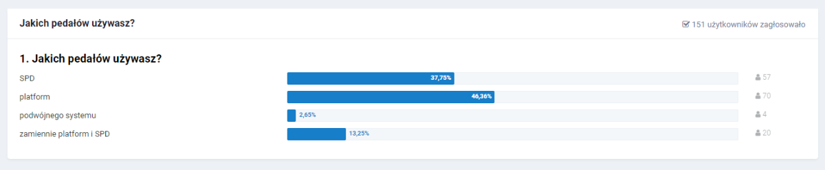

Q_u Napisano 26 Lipca 2021 Napisano 26 Lipca 2021 1 godzinę temu, Mihau_ napisał: Czyli wszystkich? Zaraz się zacznie gównoburza zatrzaski vs platformy, gdzie zwolennicy platform stanowiący może 5% ogółu będą się starali udowodnić wyższość takich pedałów używając absurdalnych teorii Kup, zapnij, przejedź się, nie będziesz już sobie wyobrażał jazdy bez zatrzasków 5% powiadasz?

Mihau_ Napisano 26 Lipca 2021 Napisano 26 Lipca 2021 Jakie pytanie było zawarte w ankiecie, którą bezmyślnie linkujecie?
Tyfon79 Napisano 26 Lipca 2021 Napisano 26 Lipca 2021 Z tego typu ankietami jest taki problem, że wpisują się nawet tacy co kręcą po podwórku czy do sklepu więc wynik jest jaki jest. SPD to bardziej kwestia sportowa jak chodzi o jazdę. Więc do miasta to bym się zastanowił ale poza już zatrzaski dają dużo. A w terenie to już w ogóle nie ma o czym rozmawiać.
Mihau_ Napisano 26 Lipca 2021 Napisano 26 Lipca 2021 15 minut temu, Q_u napisał: Przecież widać nad ankietą. To przeczytaj ze zrozumieniem. Nikt w ankiecie nie odpowiadał na pytanie "co jest lepsze". A jak ona działa masz wyjaśnione w poście wyżej.
Q_u Napisano 26 Lipca 2021 Napisano 26 Lipca 2021 Przeczytałem. Odnoszę się do Twojego stwierdzenia, że zwolennicy platform to może 5%, gdzie ankieta pokazuje co innego. Nie wiem dlaczego usilnie teraz zmieniasz temat, gdy widać ilu wśród uczestników ankiety jest zwolenników jednych i drugich. Nie ma jednoznacznej odpowiedzi, co lepsze, znam wiele osób, które korzystaj z obu rozwiązań i kompletnie nie rozumiem tej walki "co lepsze". Po bułki lepsze platformy, bo w pantoflach pojadę, na dłuższe trasy używam spd z wielu powodów, ale zdarza się też na spontonie będąc w garażu porwać bike z platformami i objechać 40-50 km z przyjemnością. Zresztą widzę, że sam offtop wprowadzasz, bo pytanie było inne. Już pominę fakt, że post robiony przez gawędziarza forumowego. Aby nie było offtopu, to podpowiem jak ja zaczynałem: M520 + dobrać buty z wyprzedaży w Decathlonie (też shimano) i ćwiczyć na trawie. Koszt pewnie w okolicach 350 zł. Sam tak zaczynałem i polubiłem się dopiero grubo po 1000 km, z czasem inne i inne, aktualnie Northwave bo znalazłem model, który idealnie leży mi na nodze.

abdesign Napisano 27 Lipca 2021 Napisano 27 Lipca 2021 Co Wam dają ankiety? Przecież wiadomo że głośni ortodoksi wypełnią to wszyscy a spokojna większość zleje to ciepłym moczem... @Mihau_ ma racje - tak, wśród ludzi jeżdżących dużo i choćby ciut ambitniej to 5% głośne ale dalej 5%. Ale @Q_u też prawdę rzecze - po bułki platformy są jak znalazł, w takich szosowych butach na schodach biedronki można se zęby wybić. edyta: No i jest kilka zastosowań roweru które nie wpisują się w ogóle w wybór "czy i które pedały" Wystarczy spojrzeć na skrajności - nikt na torze nie będzie jeździł niewpięty i nikt bmx'em trików nie będzie robił z klikami.
