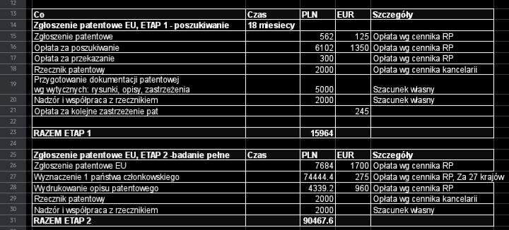

KSikorski Napisano 27 Lipca 2021 Napisano 27 Lipca 2021 Lead time na komponenty 50 tygodni to obecnie dobra oferta 😉 Warto zwrócić uwagę na koszty ochrony patentowej w samej Europie na kilka lat... poniżej kalkulacja:
