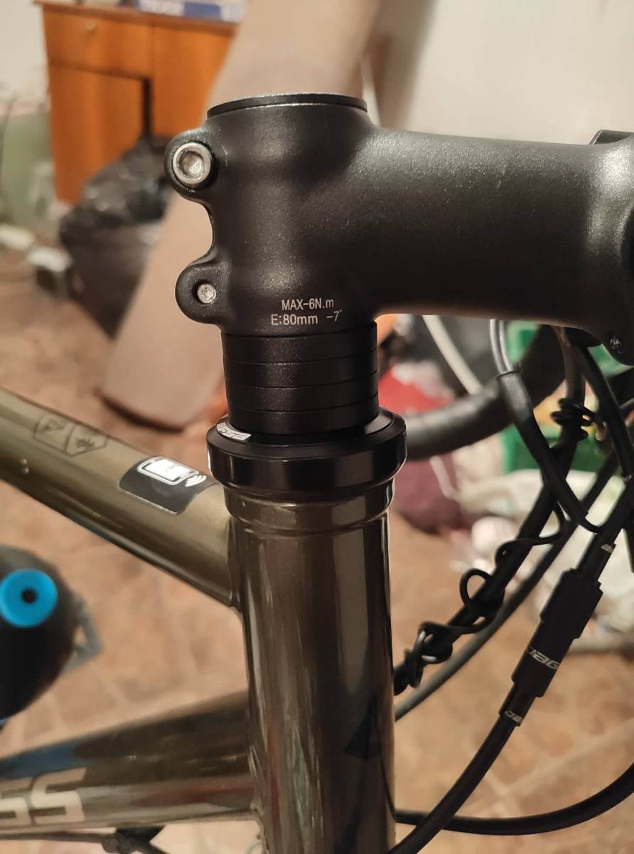

banul30 Napisano 23 Lipca 2021 Napisano 23 Lipca 2021 Maszyna to kross esker 4.0. Od dwóch tygodni pajacuje z pozycją na rowerze, przestawiam wszystko w zasadzie, bo gdy ustawiam siodełko prawidłowo, to tak mi drętwieją dłonie że po 5-10 minutach ich nie czuje. Więc domyślam się że to być może za nisko kierownica jest, i tutaj mam problem bo nie chciał bym nic popsuć podnosząc ją. Od nowości są zamontowane podkładki, i nie wiem czy to jest maksymalna wysokość, czy może mogę jeszcze dołożyć. Na mostku (czy kij wie jak to się nazywa) są oznaczenia MAX-6N.m E:80mm -7[stopni], nw czy to do tego się odnosi, ale to jedyne oznaczenia jakie tam znalazłem. Wiadomo że najlepiej to iść na bikefitting, ale termin mam za miesiąc, i chce coś pokombinować żeby jakoś do tego czasu jeździć żeby mnie nie napieprzało wszystko. Reasumując, ile podkładek mogę dać, jeśli w ogóle.
chrismel Napisano 23 Lipca 2021 Napisano 23 Lipca 2021 Masz maksymalną ilość podkładek. Jedyne co możesz w tej chwili zrobić na szybko, bez kosztów, to odwrócić mostek o 180° z pozycji na minus w pozycję na plus. Na YT znajdziesz filmiki jak to zrobić i prawidłowo poskręcać.
Mod Team safian Napisano 23 Lipca 2021 Mod Team Napisano 23 Lipca 2021 Podkładek dać już nie możesz, nie ma miejsca powyżej mostka. Możesz go obrócić, bo z tego co widzę na foto teraz masz ustawiony na -7. Inna kwestia, że drętwienie dłoni może wynikać z wielu innych rzeczy jak np. złe ustawienie kierownicy (np. rotacja do dołu) czy zła pozycja klamkomanetek.
Kajgana Napisano 23 Lipca 2021 Napisano 23 Lipca 2021 Wrzuć zdjęcie całego roweru. Jak jest jakiś duży błąd w ustawieniu, to ktoś go tutaj wychwyci.
some1 Napisano 23 Lipca 2021 Napisano 23 Lipca 2021 Odwrócenie mostka to mniej niż 10 minut roboty, warto spróbować jeśli masz uczucie, że kierownica jest za nisko. Zwróć też uwagę, czy kierownica i klamkomanetki są pod prawidłowym kątem.
banul30 Napisano 23 Lipca 2021 Autor Napisano 23 Lipca 2021 dobra dzięki bardzo, mostek odwrócony, będzie co testować.

Gość Napisano 24 Lipca 2021 Napisano 24 Lipca 2021 Nikt chyba nie wyjaśnił, przynajmniej tego drugiego. -7 to kąt, czyli jak obrócisz będzie +7. 6Nm to informacja o sile dokręcania śrub. Ogólnie w tym modelu mostek, kierownica i sztyca są wyjątkowo przyzwoite. Nie zalatują taniochą jak w innych.
Gość Napisano 24 Lipca 2021 Napisano 24 Lipca 2021 Pojeździj, ale jak po wskoczeniu na rower nie czujesz się dobrze, będzie ciężko 80mm x sin(14) = 2cm Tyle pójdzie w górę kiera, na pewno różnicę poczujesz. Do fittingu jakoś się przemęczysz. Nie ma szans, żebyś to sam ustawił, za dużo zmiennych jest. Od popierdółek typu wysokość siodła do geo ramy, szerokości kierownicy, jej gięcia, długości korb i całej litanii. Z rowerem szosowym jak i pewnie z każdym innym jest tak, że siadasz i masz się czuć jak u siebie w domy. Tylko mebelki możesz sobie delikatnie poprzestawiać, ale beż łóżka
