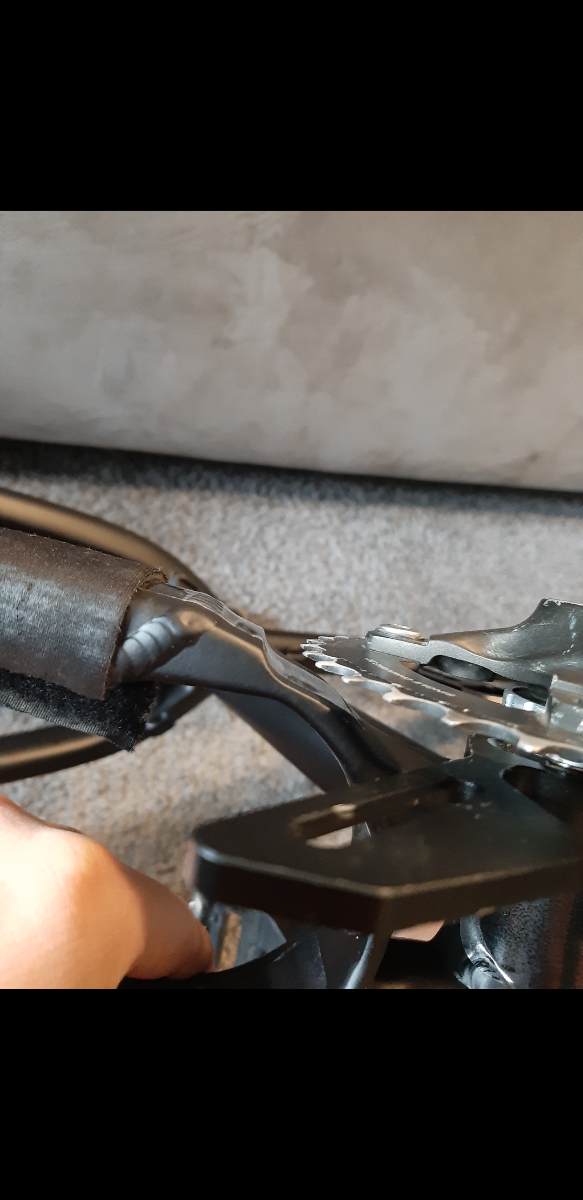

Konwi Napisano 23 Lipca 2021 Napisano 23 Lipca 2021 Cześć jak w tytule mam wątpliwości co do, przerwy między zębatką a ramą, wydaje mi się że, jest za mała. Mam mufe 73 mm więc dałem, jedną podkładka suportu po stronie napędowej.
woojj Napisano 23 Lipca 2021 Napisano 23 Lipca 2021 U mnie jest korba na kwadrat, a zębatka ma 1,5-2 mm do łańcuchowej......nic się nie dzieje. Ale za to mam lepszą linię łańcucha w gravelu.
Dokumosa Napisano 23 Lipca 2021 Napisano 23 Lipca 2021 Ja w primalu mam 0,5mm i jest OK. Mam też świadomość, że jak łożyska na suporcie złapią luz to będę miał obróbkę skrawaniem rurki łąńcuchowej.
TheJW Napisano 23 Lipca 2021 Napisano 23 Lipca 2021 To jest mała odległość? Paaanie kochany, taczkę gruzu by tam jeszcze upchnął.
siejak1 Napisano 23 Lipca 2021 Napisano 23 Lipca 2021 Miałem u siebie na paznokieć, przez 3 sezony nic się nie działo.
