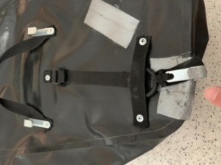

Bagażnik też od Crosso-  jest OK, ale tu większość się sprawdzi, choć dolny hak w tych sakwach jest dość szeroki i trzeba zwrócić na to uwagę.

Bagażnik trzeba dobrać jednak z rowerem i sakwą w ręku, detale mocowania mogą akurat niedopasować  się,  pierwszy nie podoba mi się , dugi budzi wątpliwości jak zaczepić naciąg Crosso
Ten pierwszy bagażnik (110) to jakiś overkill - ten drugi, to przynajmniej jest jakiejś marki- główna różnica - pierwszy nie wymaga mocowań do bagażnika w ramie, a drugi tak - masz otwory w ramie do bagażnika?
