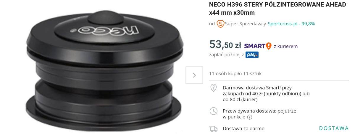

leejoonidas Napisano 19 Lipca 2021 Napisano 19 Lipca 2021 Skoro piszesz że masz stery ZS44 to te poniżej są w świetnej cenie i są na łożyskach maszynowych.
RafalxM Napisano 19 Lipca 2021 Napisano 19 Lipca 2021 ZS44 oznacza że miska jest płaska na równo z rurą sterową, a średnica rury w którą wchodzi ta miska (jest nabijana) to 44mm. W tej nazwie brakuje jeszcze parametru średnicy rury, będzie to dla górnej miski przeważnie 28,6mm . Do tego dochodzi Ci dolna miska sterów , też może być ZS, ale może być EC , wtedy miska wystaje poza obrys rury sterowej . Dolna miska i łożysko mają do kompletu bieżnię która się osadza na koronie widelca - i to jest tez opisane parametrem np EC44/30 , wtedy ta bieżnia/pierścień (przeważnie z jednej strony rozcięty) ma 30mm średnicy. Najszybciej będzie użyć tego co opisał @leejoonidas , sam takie posiadam i są ok - jeśli chodzi o wymiary i jeśli komuś pasuje ZS/ZS . Zwróć uwagę w szczególności na średnicę tego dolnego łożyska, na wklejonej ofercie jest jasno opisane że to 30mm, ale bardzo popularne jest ZS44/40 mm pod rury sterowe tapered 1.5" . Zacznij od wyjęcia widelca i zmierzenia średnicy korony żebyś wiedział co potrzebujesz na dole. Dodatkowo - wcale nie musisz mieć misek 44m , tylko np 30mm, także pomierz to, albo napisz jaka to rama dokładnie to da się to namierzyć po katalogach

leejoonidas Napisano 19 Lipca 2021 Napisano 19 Lipca 2021 W Twoim rowerze są stery pół zintegrowane ZS44/ZS44. Te które zaproponowałem powyżej będą pasować na 100%.
