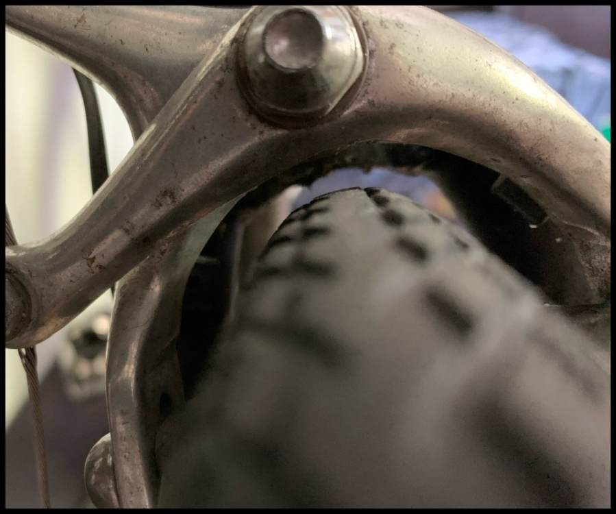

itr Napisano 21 Lipca 2021 Napisano 21 Lipca 2021 Maratony mają cechę że przy ciśnieniu 8 z pozoru twarde, mają elastyczną warstwę antyprzebiciową i bieżnik i to stanowi miękką otoczkę dla wysokiego ciśnienia. Rozumiem że szerokość 28 ale przypominam że musi się mieścić w ramie, widelcu. Maratony na styk trzeba dobrać rozmiar mniejsze czyli w widelec z max 25 mm bierzemy rozmiar opony 23, patrz foto: Także upewnij się przed zakupem. Zmuszanie 😉 Twojej Ż. do 8 atmosfer jest straszne. Cała radość z opony 28 to komfort, a przy 8 atmosferach taka opona nie różni się w zasadzie od węższej. Jeśli Pani ogarnia, że na krawężniki nie wjeżdża się na twardo spokojnie można schodzić z 8 stopniowo w stronę 6, można zacząć od przedniej. I sama wyczuje, które z ciśnień jest lepsze. Faktycznie jednak jeśli jeździcie np po ciemku, albo czasem w dziurawych górach, 8 atmosfer może uchronić obrecz przed jakąś epicką dziurą z rozpędu. Czyli dla osoby mało ogarniętej drogowo, można zrozumieć. Cytuj
Mosparko Napisano 21 Lipca 2021 Autor Napisano 21 Lipca 2021 Maratony mi się zmieszczą bez problemu, obecnie mam 2,5 cm zapasu między widelcem a oponą. Bardziej mnie martwi to co napisałeś o ich zewnętrznej miękkości i czy będzie mi to pasowało. Kojarzysz może opony o podobnej wytrzymałości ale nieco twardsze i z gładszym bieżnikiem albo bez (oczywiście dostosowane do mojej wagi)? A żona słucha punk rocka i nie potrzebuje miękkich opon Dodatkowo warstwa ochronna w Durano Plus pewnie da efekt podobny ja w Maratonach, więc sądzę że będzie idealnie. Cytuj
