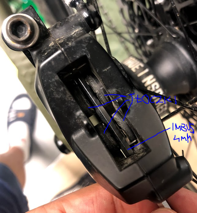

Przeczyscielem tylny zacisk wedlug instrukcji. Na koniec czyszczenia i resetowania pozycji tloczkow zauwazylem ze jeden z tloczkow, ktory pierwotnie wysuwal sie najpozniej z zacisku jest wilgotny...Czy mogla sie uszkodzic uszczelka? (teraz ten tloczek wysuwa sie jako pierwszy)
Zakonczylem resetowanie pozycji tloczkow do zerowej pozycji (kilkanascie wciskan tloczkow do 0 i wysuwanie na zetkniecia sie z kluczem imbusowym pomiedzy tloczkami..jak w instrukcji na filmie).

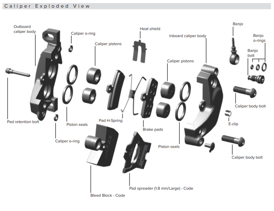

Zacisk wyglada w srodku tak:

Co do samego zacisku, to tłoczki wyglądają na te same, co w poprzedniej generacji zacisku i są też tej samej wielkości. Jedyna różnica to udoskonalone odpowietrzanie i zmodyfikowana klamka Guide z większym zbiorniczkiem na płyn hamulcowy.

Jak wyczyscilem tloczki - tzn wcisnalem na 0 w zacisk i wypchnalem je az do granicy 4mm (imbus sluzyl jako blokada przed wypadnieciem tloczkow zupelnie z zacisku). Zrobilem to kilkukrotnie po czyszczeniu zeby rozruszac tloczki. - to wtedy poczulem roznice na glebokosci wciskania klamki. Mysle ze wowczas plyn wedrowal z zacisku (przy wpychaniu tloczkow w zacisk) do zbiorniczka w klamce, a potem z klamki do zacisku gdy wciskalem klamke kilkukrotnie aby wysunac tloczki jak wyzej. Ostatania operacja bylo wepchniecie tloczkow do zacisku, zamontowanie kola z tarcza, zamontowanie klockow i wcisniecie kilkukrotne klamki tak aby zaciski scisnely klocki z tarcza. Po tej operacji miejsca miedzy klockami a tarcza jest niewiele i ciezko wycentrowac zacisk, ale glebokosc wciskania klamki jest rownoczesnie poprawna - taka jak od nowosci. Na razie zostawiam to tak jak jest. Zamowilem zestaw naprawczy do zacisku - komplet tloczkow i uszczelek - moze wezme sie za wymiana. Ktos moze wymienial kiedys tloczki na nowe? oprocz rozebrania calego zacisku i wylania plynu ze zbiorniczkow jest cos jeszcze na co trzeba zwrocic uwage wczesniej?
