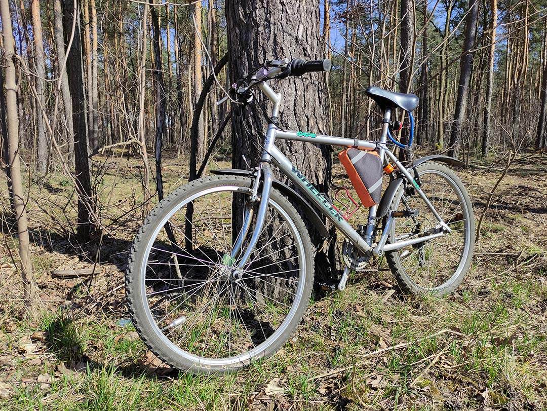

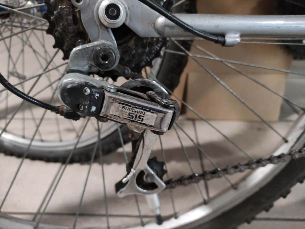

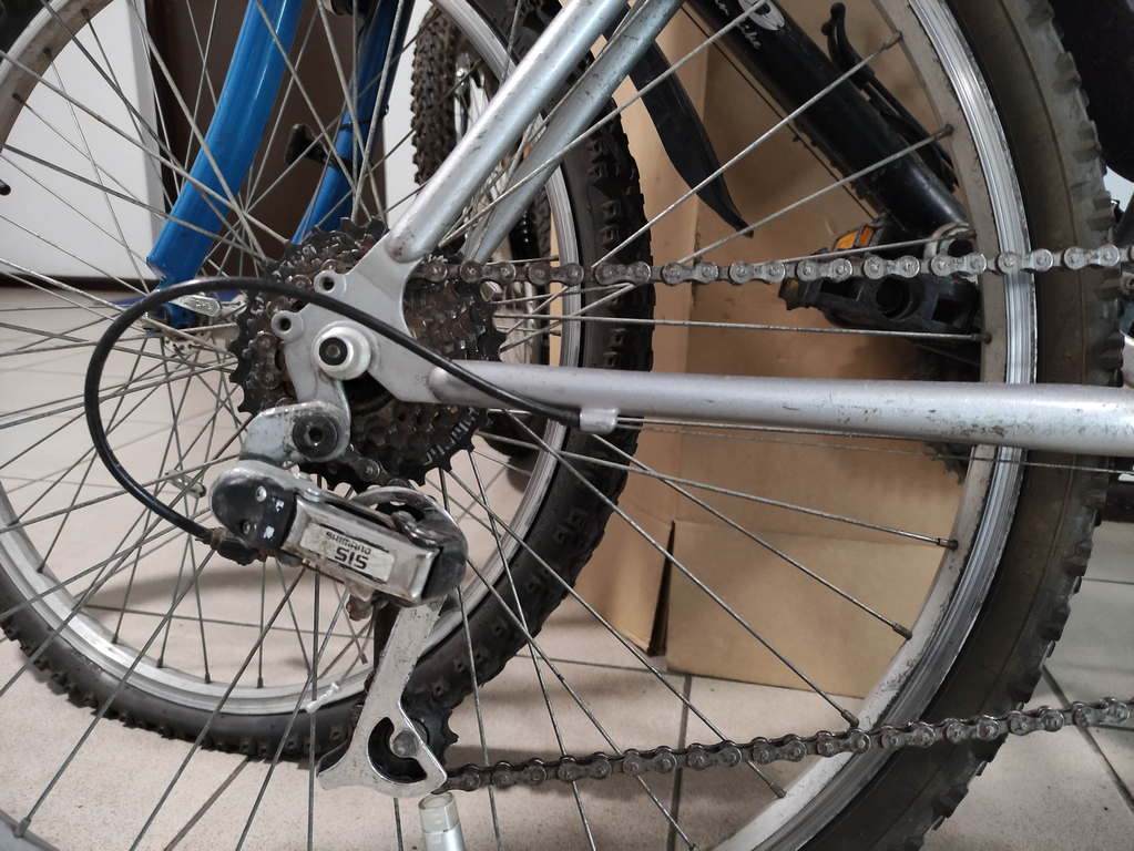

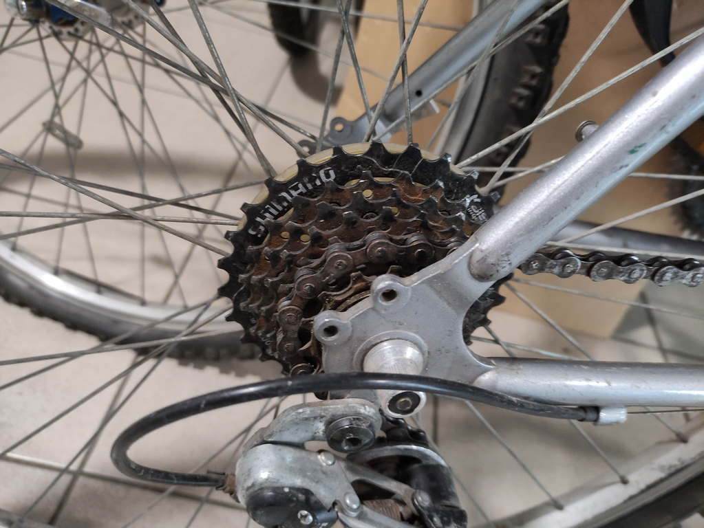

obek86 Napisano 19 Lipca 2021 Autor Napisano 19 Lipca 2021 1 godzinę temu, JWO napisał: Ja bym dodał jeszcze suport. Napisz jeszcze co masz teraz zainstalowane, to łatwiej będzie doradzić. Co do samodzielnego montażu, to nie jest to jakaś wiedza tajemna. Jak potrafisz trzymać śrubokręt, klucz i młotek , to dasz radę. Większy problem może być z demontażem starego osprzętu jak nie był ruszany od 20 lat. Jeżeli jeździsz po 500-600km/msc to radziłbym robić to samodzielnie, dzisiejsze części nie wytrzymają 20-lat, więc narzędzia mogą się przydać. Suport był wymieniany i ma jakieś 3 lata Nie mam pojęcia jaki osprzęt - możecie się śmiać jak to sprawdzić? mogę porobić zdjęcia Umiem, wczoraj na trasie wymieniałem nawet dętkę więc to jest fajna zajawka tylko jak bylibyście tak pomocni i mogli doradzić jakie narzędzia do kupienia na start, które się przydadzą

remover Napisano 19 Lipca 2021 Napisano 19 Lipca 2021 Model, rok produkcji (mniej więcej), budżet na naprawę. I zdjęcia
obek86 Napisano 19 Lipca 2021 Autor Napisano 19 Lipca 2021 Jak możecie ocenić po ogólnym byłoby super

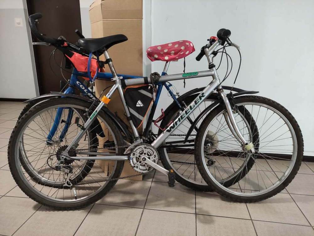

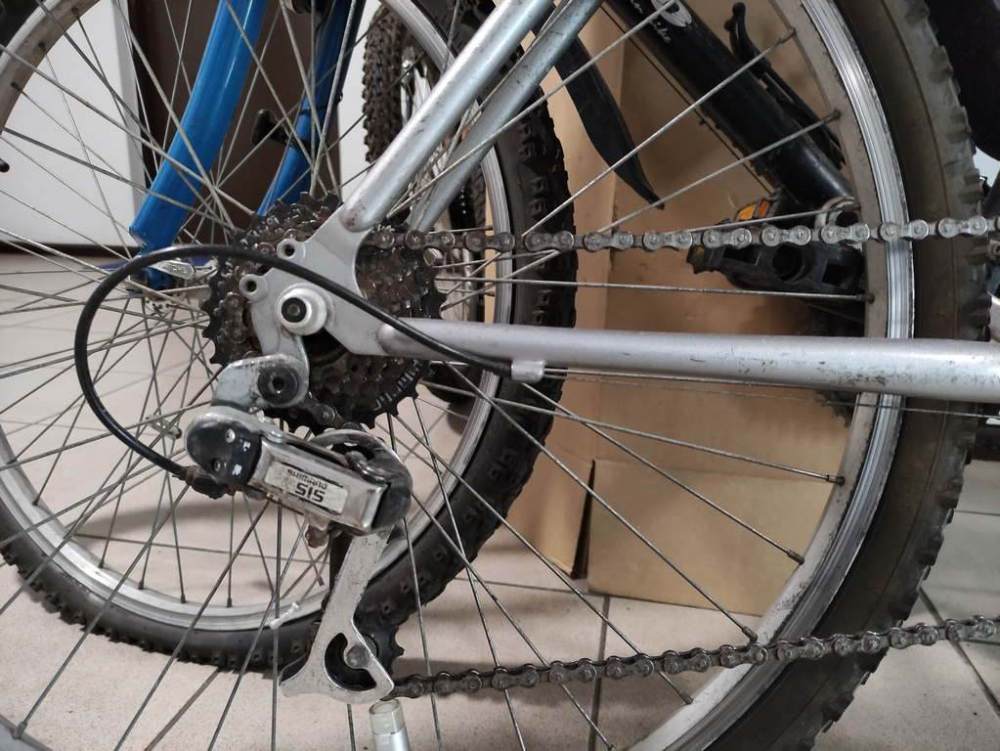

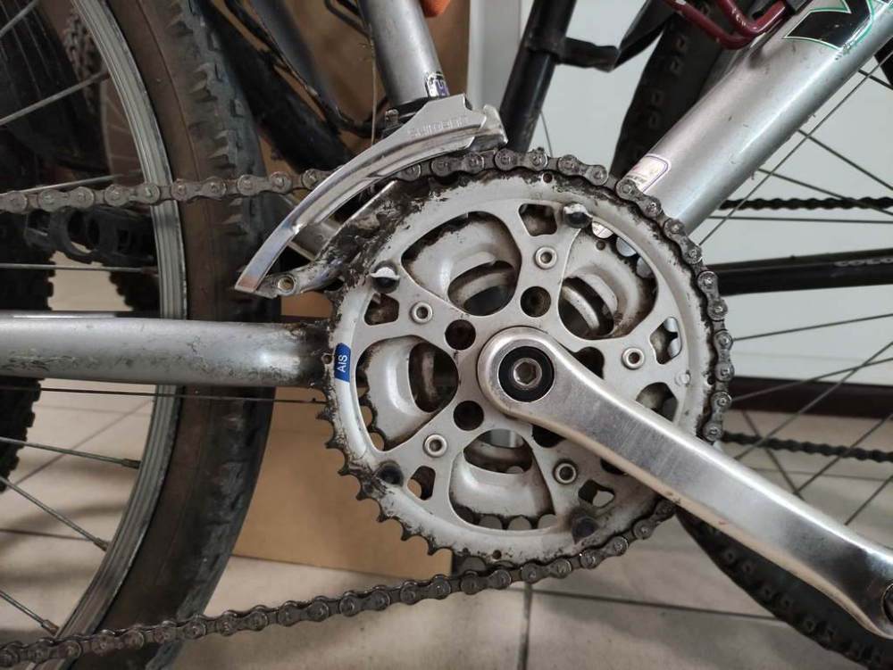

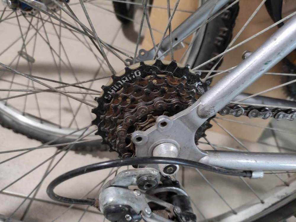

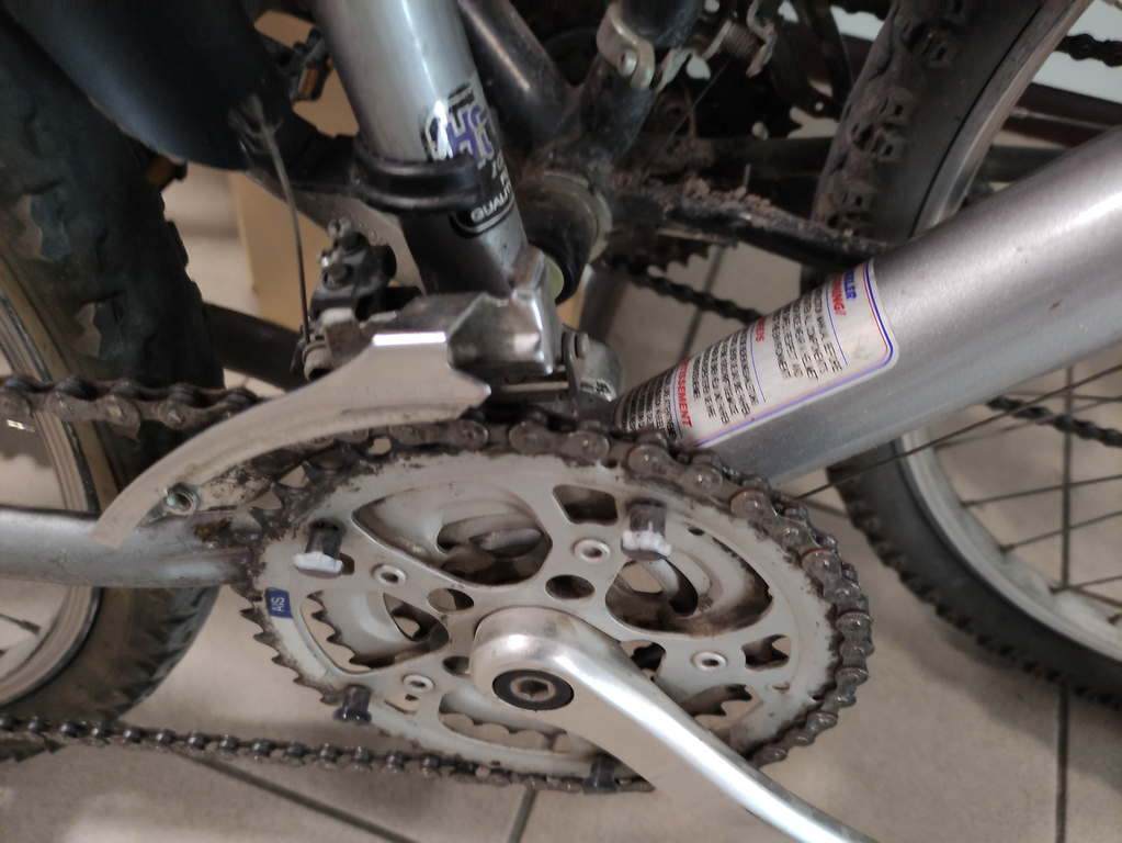

dfq Napisano 19 Lipca 2021 Napisano 19 Lipca 2021 zrób tez zdjecie z drugiej strony Stery masz klasyczne skrecane, suport na kwadrat, pewnie bedziesz potrzebował imbusy, klucz do korb, klucz do kasety, bacik, skuwacz do łańcucha. tak na początek.
obek86 Napisano 19 Lipca 2021 Autor Napisano 19 Lipca 2021 Tak to sie prezentuje W tle również jeszcze starszy rower COLORADO
remover Napisano 24 Lipca 2021 Napisano 24 Lipca 2021 Z tyłu masz 7biegowy wolnobieg, pewnie 14-28. Taki samy kup, właściwie nie masz wyboru https://allegro.pl/oferta/wolnobieg-shimano-mf-tz500-7-7-rzedowy-10673987813 . Do tego potrzebujesz klucz do wolnobiegów https://allegro.pl/oferta/klucz-bike-hand-yc-121a-do-wolnobiegu-shimano-10776209272 Łańcuch - coś z KMC x8 lub X9. HG40 nie kupuj. https://allegro.pl/oferta/kmc-x8-lancuch-6-7-8s-sr-sz-x8-93-spinka-8770079932 . Jak kupisz KMC, to teoretycznie nie potrzebujesz skuwacza do łańcucha, bo łańcuch ma spinkę. Stary można rozpiąć za pomocą przemocy. Korba - żeby zachować kompatybilność przedniej przerzutki trzeba kupić korbę z podobną ilością zębów. Tak że policz ile masz tam na każdej z zębatek. Podejrzewam że masz coś 42-34-24. Coś takiego powinno pasować https://allegro.pl/oferta/shimano-fc-m311-42-32-22-6-7-8-170mm-korba-10944624652 Do korby jest potrzebny ściągać. https://allegro.pl/oferta/sciagacz-klucz-do-korb-na-kwadrat-bike-hand-yc-216-8222192063 . Do korby ma być suport o odpowiedniej długości (do tej z linku wyżej - 123mm). Jeżeli nowa korba będzie wymagała długości takiej jak masz teraz, no to stary suport można zostawić, jak on jest w dobrym stanie. Jeżeli jest zużyty lub innej długości, to masz jeszcze suport i klucz do suportów do kupienia. https://allegro.pl/oferta/wklad-suporu-os-suportu-neco-122-5x68-mm-mocny-10532779458 (zakładając że mufa 68mm) https://allegro.pl/oferta/bike-hand-yc26bb-klucz-do-suportu-uniwersalny-10127370498
