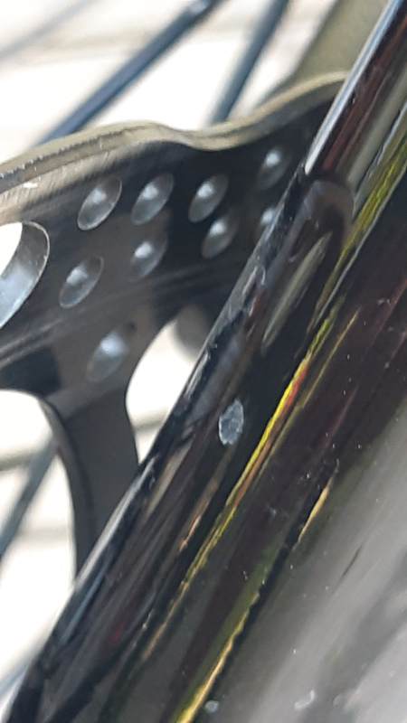

spidelli Napisano 18 Lipca 2021 Napisano 18 Lipca 2021 Cześć, mam pytanie - gdzieś w transporcie albo przy zakładaniu koła powstał u mnie odprysk na karbonowej goleni. Widelec lakierowany na połysk. Ponieważ mam nerwicę natręctw związaną z tym odpryskiem, mam pytanie czym można to zabezpieczyć? Czy może to być zwykła zaprawka kupiona w sklepie motoryzacyjnym? Czy dawać jakiś podkład? Ubytek jest niewielki ale wolałbym to zabezpieczyć:
Sziva Napisano 18 Lipca 2021 Napisano 18 Lipca 2021 Ja bym wyrównała to bezbarwnym lakierem do paznokci (chyba najtańsza opcja), a potem nakleiłabym na to miejsce jakąś naklejkę lub folię (przezroczystą lub np. czarną odblaskową).
spidelli Napisano 18 Lipca 2021 Autor Napisano 18 Lipca 2021 @Sziva Dzięki, jakoś nie pomyślałem o lakierze do paznokci Ale tak czy siak - pozostaje pytanie czy takie zaprawki można wykonać bezpiecznie na takim materiale - bo i lakier samochodowy i do paznokci mogą mieć jakieś niewskazane składniki... Chociaż palce chyba bardziej wrażliwe od blachy...
Sziva Napisano 18 Lipca 2021 Napisano 18 Lipca 2021 Na mojej karbonowej ramie nie stało się nic, a mam tą metodą oklejone jedno miejsce.
Gość Napisano 18 Lipca 2021 Napisano 18 Lipca 2021 Pojedź do mieszalni lakierów samochodowych. Dobiorą Ci lakier i dorobią 100 ml gotowego (baza + bezbarwny), a do tego dostaniesz utwardzacz. Mieszasz małą ilość, nakładasz kropkę i gotowe. Tylko poszukaj sklepu żeby Ci dali to co napisałem. W niektórych wcisną Ci bazę która nigdy nie zaschnie.
