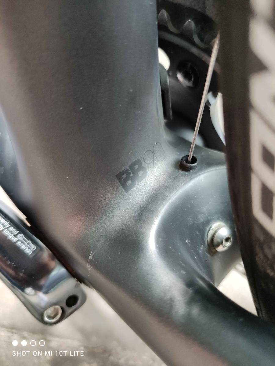

Gość Napisano 20 Lipca 2021 Napisano 20 Lipca 2021 No nic, wróciłem z serwisu z niczym, powiesiliśmy rower i zdjęliśmy. Ten suport nie pasuje, musi być wciskany a nie wkręcany (ten sobie już wkręcę na ścianę, na pamiątkę, żebym intensywniej myślał przy zamawianiu części)) Czy ten będzie pasował?: Łożyska suportu TOKEN NINJA BB3724 C3 Trek BB90 10872734536 - Allegro.pl Tylko tu piszą, do wyrobionych muf, ja raczej wyrobionej jej nie mam, bo ten rower ogólnie wygląda na mało jeżdżony. @abdesign; @Mihau_ pomożecie? ps. Muszę jakoś te swoje części zidentyfikować.

Gość Napisano 20 Lipca 2021 Napisano 20 Lipca 2021 @safian, zwyczajnie coś się tam nauczyć, zobaczyć to od środka i mieć jakąś tam chociaż pobieżną wiedzę. A ten będzie OK: SUPORT TOKEN NINJA BB3724 - BB90 / BB95 TREK 8566743425 - Allegro.pl Dzięki Artur także Dlaczego nie serwis? Kolego administratorze, to proste, na dziś wciąż mam większe zaufanie do forum niż do serwisu. Szczególnie jeżeli chodzi o wiedzę, bo wiadomo, manualnie jeden serwisant zrobi zgodnie ze sztuką inny spierniczy prostą naprawę?

Mod Team safian Napisano 20 Lipca 2021 Mod Team Napisano 20 Lipca 2021 42 minuty temu, omegagl napisał: wciąż mam większe zaufanie do forum niż do serwisu. Szczególnie jeżeli chodzi o wiedzę, bo wiadomo, manualnie jeden serwisant zrobi zgodnie ze sztuką inny spierniczy prostą naprawę? Rozumiem kolego użytkowniku, chociaż to trochę zabawne, bo nieprecyzując jaki rower (2021 Domane AL 4 i SL 4 mają gwintowany suport) słuchając forum kupiłeś zły suport a potem poszedłeś do tego złego serwisu, który pewnie by spierniczył Tak czy inaczej ten suport Tokena wymaga specjalnego klucza, poza tym ma niestandardowe łożyska, których sobie nie wymienisz.

Mod Team safian Napisano 20 Lipca 2021 Mod Team Napisano 20 Lipca 2021 53 minuty temu, omegagl napisał: @safian, czy ja od zarania na tym forum gdzieś coś złego napisałem na GIANT TARCHOMIN? Nie wydaje mi się. Nie wiem, nie czytam wszystkich Twoich postów, ale napisałeś w tym temacie, że nie ufasz serwisantom... W ogóle jesteś pewny, że masz BB90 a nie np. T47? Zacznij od napisania co za ramę masz dokładnie, bo znów się okaże, że kupisz coś innego. Nie rozumiem tylko jednego, byłeś w serwisie, powiedzieli Ci, że suport nie pasuje i nie powiedzieli jaki kupić?

Gość Napisano 20 Lipca 2021 Napisano 20 Lipca 2021 Powiedzieli, że BB90, Teraz to już wiem jak na to wpadli, bo nawet kierownik tam "dłubał palcem" Teraz to i ja znalazłem ten napis (co na foto powyżej), bo wcześniej tego zwyczajnie nie zauważyłem. Idę się zapytać, czy dadzą radę wstawić ten: SUPORT TOKEN NINJA BB3724 - BB90 / BB95 TREK 8566743425 - Allegro.pl Dam znać.
Gość Napisano 20 Lipca 2021 Napisano 20 Lipca 2021 Pogrzebali, poszperali i maja gdzieś w dolnej szufladzie taki przyrząd. Dobra, zamawiam. Na razie dziękuję.
