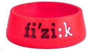

vooyeQ Napisano 12 Lipca 2021 Napisano 12 Lipca 2021 Ahoj, Szukam /cywilizowanego/ sposobu zabezpieczenia zacisku sztycy i okolic przed piachem i brudem. Praktycznie po każdym przejeździe w terenie muszę obejmę zdjąć, przeczyścić, przesmarować, a i tak po kolejnym znowu to samo. Na chwilę obecną nie mam innego pomysłu, niż 2 osłony (o zgrozo ~30pln za kawałek gumy, liczyć x2, od góry i dołu zacisku) + towot na srubę. Wycięcie na rurze podsiodłowej zabezpieczyłem taśmą izolacyjną, pomaga, ale i tak strzela reszta = demontaż = po taśmie.

siemalysy Napisano 12 Lipca 2021 Napisano 12 Lipca 2021 Zainteresuj się poniższym: Zacisk z uszczelnieniem.

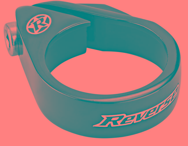

vooyeQ Napisano 19 Lipca 2021 Autor Napisano 19 Lipca 2021 jest to jakieś wyjście, taki wynalazek to już musi uszczelnić @slavi W dniu 16.07.2021 o 09:29, skom25 napisał: Na sztycę zakładasz oring i dociskasz do zacisku. Zacisk możesz odwrócić o 180 stopni względem rozcięcia ( ale jeżeli nie jesteś pewny czy można, to tego nie rób). Nacięcie zaklej folią bezbarwną, wtedy nie rzuca się w oczy. Oring od góry zorganizowałem. Z zaklejaniem wycięcia mam ten problem, że dopóki nie zabezpieczę całości to muszę ściągać zacisk, a jak dłubię przy zacisku to uszkodzę folię. Co do odwrócenia zacisku, no właśnie. Zacisk zwie się REVERSE bolt, niby lekka sugestia, ale zakładam że nie tędy droga.
Gość Napisano 19 Lipca 2021 Napisano 19 Lipca 2021 Popłynąłeś, Reverse to nazwa firmy, Bolt to informacja że na śrubę...
vooyeQ Napisano 19 Lipca 2021 Autor Napisano 19 Lipca 2021 Czy ja wiem, wychodzi na to, że brakło emotki
