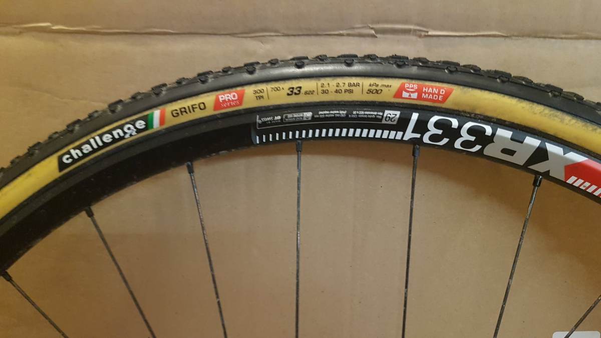

abdesign Napisano 12 Lipca 2021 Napisano 12 Lipca 2021 Obręcze dla opon 28 i 29 mają tę samą średnicę... a różnica jest w hipotetycznej zewnętrznej średnicy opony - hipotetycznej bo opony też są różne... to chyba wszystko w temacie. Możesz sobie o ile szerokość obręczy pasuje i miejsca w ramie wystarczy spokojnie zamieniać te opony. Proszę fotka obręczy "29" z oponą "28"
