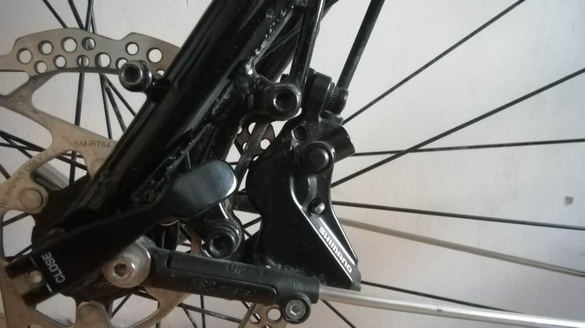

leejoonidas Napisano 11 Lipca 2021 Napisano 11 Lipca 2021 (edytowane) Działa dobrze, a po kilku ostrych hamowaniach gdy tarcza i klocki rozgrzeją się hamuje jeszcze lepiej. W moim wyprawowym trailu mam zestaw klamki ZEE z zaciskami czterotłoczkowymi mt420 i tarczami RT54, klocki są żywiczne D01S. Edytowane 11 Lipca 2021 przez leejoonidas Cytuj
