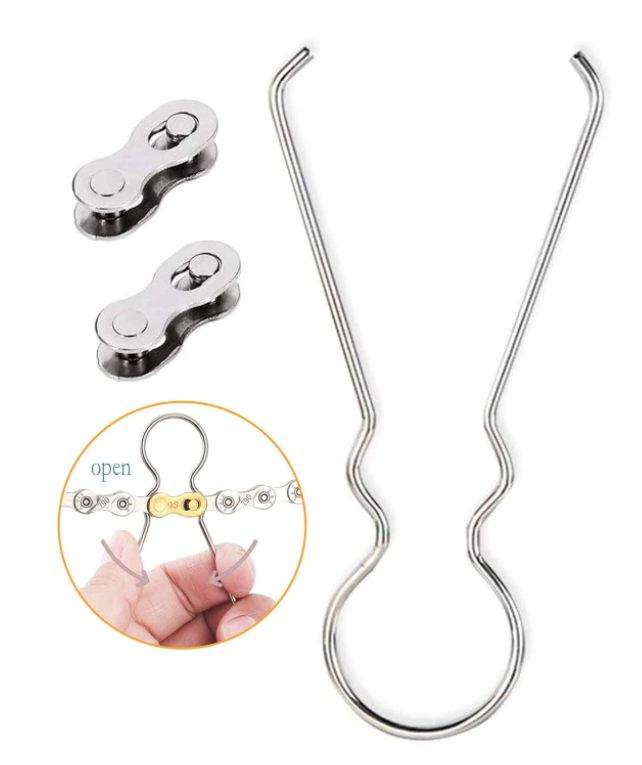

Gość Napisano 9 Lipca 2021 Udostępnij Napisano 9 Lipca 2021 Takie cuś znalezione w necie https://www.xflimtyjus.top/index.php?main_page=product_info&products_id=43169 Cytuj Odnośnik do komentarza Udostępnij na innych stronach More sharing options...
To_JaT Napisano 9 Lipca 2021 Udostępnij Napisano 9 Lipca 2021 To zwykły drut xD kombinerki lepsze. Cytuj Odnośnik do komentarza Udostępnij na innych stronach More sharing options...
Mihau_ Napisano 9 Lipca 2021 Udostępnij Napisano 9 Lipca 2021 Za równowartość 5 dolców można już szczypce do spinek kupić Cytuj Odnośnik do komentarza Udostępnij na innych stronach More sharing options...
Q_u Napisano 9 Lipca 2021 Udostępnij Napisano 9 Lipca 2021 Kawałek w miarę sztywnego drutu od lat. Bez sensu kupowanie czegoś takiego. 1 Cytuj Odnośnik do komentarza Udostępnij na innych stronach More sharing options...
cervandes Napisano 9 Lipca 2021 Udostępnij Napisano 9 Lipca 2021 Sznurówka jest jeszcze tańsza. Cytuj Odnośnik do komentarza Udostępnij na innych stronach More sharing options...

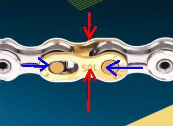

Gość Napisano 11 Lipca 2021 Udostępnij Napisano 11 Lipca 2021 (edytowane) Sprawdziłem dziś metodę "na literę Z". Nie zadziałała. Ale przypadkowo odkryłem, że spinka KMC bardzo ładnie się daje zdjąć, gdy ściśniemy ja w środku palcem wskazującym i kciukiem jednej ręki (strzałki czerwone) i spróbujemy przybliżać piny do siebie (strzałki niebieskie) jak na rysunku Edytowane 11 Lipca 2021 przez Thomlodz Cytuj Odnośnik do komentarza Udostępnij na innych stronach More sharing options...
itr Napisano 11 Lipca 2021 Udostępnij Napisano 11 Lipca 2021 No to właśnie pisałem o ściąganiu spinki bez narzędzi -ściskamy jak na obrazku i gniemy węża pchając do siebie. Czasem maksymalnie brudny łańcuch trochę stawia opór, możn też tym ściskaniem wspomóc szczypce. w tej metodzie właśnie łatwo wykryć spinkę po szczypcach, często rozpina się banalnie łatwo. Dużo za łatwo. Ponieważ dużo łańcuchów rwałem, zaginałem w chiński precel itp ( ale w szaleństwach mtbowych) , to tak jak pisałem nie wierzę w spinki „niepewne”, dlatego jak ktoś ma podobnie mocne kopyto albo ciężko jest z natury, czy zmienia biegi że kaseta jęczy -odradzam rozpinanie inne niż paclami w rękawiczkach albo zapas nowych spinek na wymianę. Cytuj Odnośnik do komentarza Udostępnij na innych stronach More sharing options...
