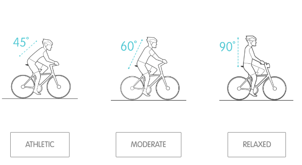

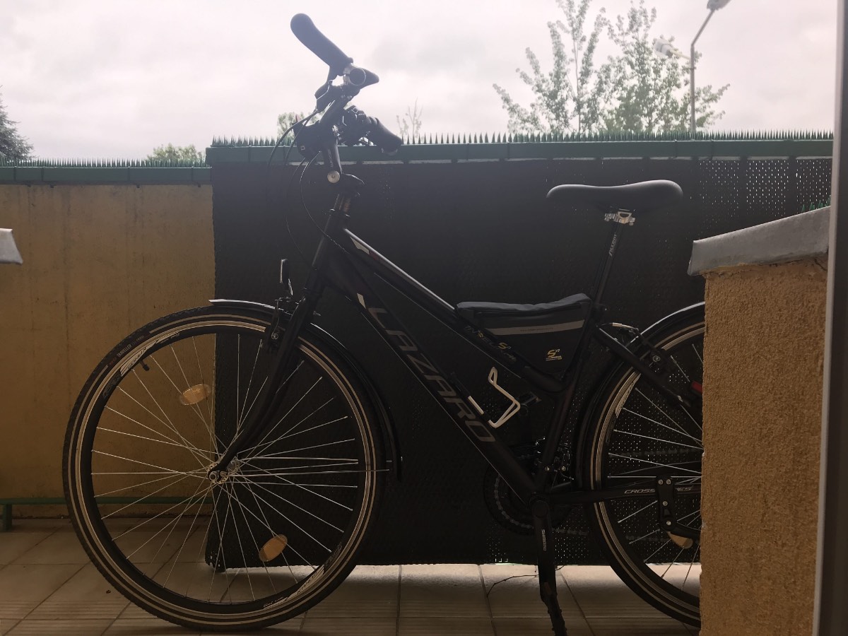

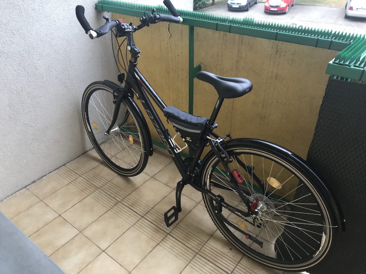

Poszukiwania nowego roweru dla żony doprowadziły do pytania: czy odpowiednio dopasowany rower potencjalnie umożliwi zmianę pozycji z miejskiej na crossową/gravelową, czyli z 80 na 45 stopni pochylenia. W załączeniu zdjęcie aktualnego roweru. Długi regulowany mostek oraz kierownica z dużym wzniosem została zastosowana ponieważ użytkowniczka odczuwała ból w dłoniach już po 500 m jazdy. Przy takim kosmicznym ustawieniu daje radę przejechać 100 km bez dolegliwości. Ma jednak apetyt na więcej - bardziej sportową jazdę.
Pytanie jest takie: czy potencjalnie jest to możliwe? A może ktoś z Was przechodził już taką drogę?
Planujemy zrobić fitting w Tricarbon w Szczecinie. Jego celem będzie znalezienie geometrii nowego roweru. Oczywiście to tam padnie werdykt, ale chciałbym zapytać Was czego potencjalnie możemy się spodziewać. A może polecacie jakichś innych fitterów w okolicy Szczecina?

Zmiana z 80* na 45* jest baaardzo radykalna i należałoby ją wprowadzać stopniowo na przestrzeni tygodni.  Generalnie: owszem da się ustawić grawela z wysokim mostkiem, o krótkiej górnej rurze ale według mnie nie ma cudów - jeśli żona preferuje taką pozycję jak na rowerze powyżej to będzie ciężko osiągnąć "sportową" pozycję bez godzin spędzonych na rozciąganiu (jak słusznie zauważył @KSikorski) oraz wzmacnianiu mięśni grzbietu, zapewne ramion itp., pytanie jak z mobilnością stawu biodrowego, proporcjami ciała itp.  Dochodzi do tego zupełnie inna pozycja kokpitu do której również trzeba się przyzwyczaić.
Ale tak poza tym: skoro obecnie żona jest w stanie machnąć setkę to jaki jest sens zmiany pozycji / roweru?  Oczywiście - lżejsze koła potrafią zdziałać cuda, tak samo jak osprzęt z nieco wyższej półki, ale pchanie się w rower o innej geometrii który tak naprawdę będzie można sprawdzić dopiero na dłuższej wyprawie a nie podczas statycznego miarkowania na trenażerze jest nieco ryzykowne.
Wizyta u fitera pomoże odnaleźć najbardziej ergonomiczną pozycję "na teraz", jeśli planujecie zmianę roweru na agresywniejszy to radzę zacząć od ćwiczeń.  Nie jestem jednak alfą i omegą fitingu / sajzingu choć mam kilka setek osób pomierzonych na koncie i odpowiednią maszynę którą niebawem uruchomię i będę oferować taki serwis w Szczecinie i okolicach.  W razie czego pisz na Priv, a do Tricarbonu sam się z chęcią przejdę obadać co w trawie piszczy bo jakoś nie chwalą się zbytnio (nie twierdzę, że nie mają doświadczenia!) serwisem ergo na stronie poza kilkoma ogólnikami odnoszącymi się głównie do roweru triatlonowego, ale to zupełnie inna bajka...

Baranek niekoniecznie, raczej płaska kierownica. Teraz z crossa zrobiliśmy mieszczucha po to by było wygodnie. Ból występuje tylko na rowerze. Bardzo dziękuję za podpowiedź odnośnie cieśni nadgarstka. Przyjrzymy się temu.

Mając regulowany mostek można pobawić się w wypróbowanie różnych pozycji.
Zwróciłbym uwagę jak układają się nadgarstki i dłonie w obecnej pozycji, głównie jak te ergogripy trafiają w dłonie, jak zgięte są nadgarstki.
Warto też zwrócić uwagę co to za ból, czy pojawia się jakieś drętwienie, czy to tylko ucisk na jakąś część dłoni. Kierownice są wygięte, obracając nimi można zmienić punkty ucisku, wyrównać punkty podparcia.
Potrzeba dużo czasu i cierpliwości, bo to metoda prób i błędów ale te możliwości masz od ręki, przy okazji można lepiej poznać swoje preferencje.
