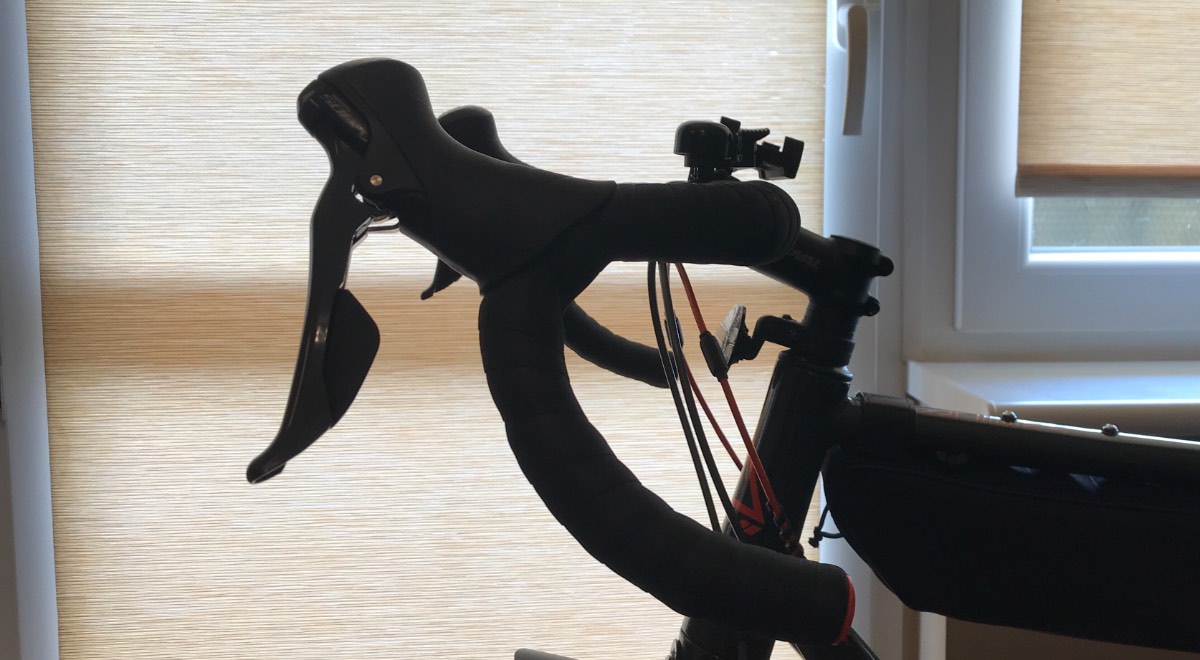

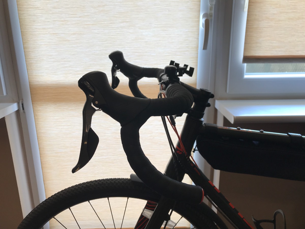

RowerowyMaciej Napisano 29 Czerwca 2021 Napisano 29 Czerwca 2021 Cześć! Co sądzicie o takim ustawieniu kierownicy i klamkomanetek? Poprawnie? Pozdrower!
Mod Team safian Napisano 29 Czerwca 2021 Mod Team Napisano 29 Czerwca 2021 Wygląda standardowo. Wyjściową pozycją powinien być poziom (u ciebie chyba nieco do góry te klamkomanetki idą, ale z tej perspektywy ciężko stwierdzić). Jeżeli jest wygodnie i nie czujesz bólu czy nadmiernego ucisku spowodowanego np. za dużym przeniesieniem ciężaru na dłonie to tym bardziej ok. Czy jest poprawnie czy nie to musiałby ocenić bikefitter, bo ocena wyłącznie jednego elementu pozycji na rowerze nie ma sensu.
Gość Napisano 29 Czerwca 2021 Napisano 29 Czerwca 2021 Czemu mostek w górę? Ja bym obniżył manetki. Mam wrażenie że może to nienaturalnie wyginać dłonie.
RowerowyMaciej Napisano 29 Czerwca 2021 Autor Napisano 29 Czerwca 2021 Dziękuję za Wasze odpowiedzi! Mostek odwróciłem w górę, ponieważ w ten sposób jest mi wygodniej. Nie mam żadnych dolegliwości bólowych, ale faktycznie spróbuję trochę obniżyć manetki przy zmianie owijki. Minimalnie idą do góry.
Mihau_ Napisano 29 Czerwca 2021 Napisano 29 Czerwca 2021 Kilka milimetrów powinny się ruszyć bez grzebania przy owijce, możliwe że wystarczy
Chociemir Napisano 30 Czerwca 2021 Napisano 30 Czerwca 2021 Na pierwszym zdjęciu wygląda na poprawne ustawienie. Jeśli w dolnym chwycie klamki nie są za daleko, to bym zostawił.
Gość Napisano 30 Czerwca 2021 Napisano 30 Czerwca 2021 W dolnych chwycie manetki oddalają się od kierownicy. Powinny być pionowo.
RowerowyMaciej Napisano 30 Czerwca 2021 Autor Napisano 30 Czerwca 2021 Kilka milimetrów powinny się ruszyć bez grzebania przy owijce, możliwe że wystarczy Dało radę, dzięki! Czy wystarczy śrubą regulacyjną przysunąć manetki tak by w dolnym chwycie były pionowo?
Gość Napisano 30 Czerwca 2021 Napisano 30 Czerwca 2021 Nie ma sensu za bardzo, bo Ci to skróci skok. Będziesz też musiał wyregulować hamulec. Zresztą chodzi też o ustawienie łap. Jak chcesz na szybko sprawdzić, to po prostu obróć kierownicę.
RowerowyMaciej Napisano 30 Czerwca 2021 Autor Napisano 30 Czerwca 2021 Dziękuję za odpowiedź! Na razie zostawię jak jest.
Mihau_ Napisano 30 Czerwca 2021 Napisano 30 Czerwca 2021 Czy wystarczy śrubą regulacyjną przysunąć manetki tak by w dolnym chwycie były pionowo? "odwijasz" gumę z górnej części klamki (sporo) i pokaże ci się śruba mocująca klamkę do kierownicy, imbus bodajże 6. Wystarczy poluzować, przesunąć, skręcić

nctrns Napisano 1 Lipca 2021 Napisano 1 Lipca 2021 Poprawne ustawienie kierownicy i klamkomanetek szosowych to jest jakieś maks 5* zakresu. Wyjściowa pozycja to właśnie klamki pionowo, górny profil kierownicy poziomo lub minimalnie w dół, zależenie od profilu gięcia.
Fuxi Napisano 1 Lipca 2021 Napisano 1 Lipca 2021 @skom25 cytuję: "Powinny być pionowo.". Ciekawe, że producenci nie ustawiają klamkomanetek z poziomicą w ręku, skoro to takie proste i zawsze ma być pion. Nie ma sensu drążyć, wyraziłem swoją opinię, nie musisz się z nią zgadzać, bo i porada nie była skierowana do Ciebie
Gość Napisano 1 Lipca 2021 Napisano 1 Lipca 2021 Wsiądź na rower z klamkomanetkami, zejdź w dolny chwyt i spróbuj użyć manetek gdy klamka jest pionowo i w pozycji jak na zdjęciu. Teoretyzujesz, bo doświadczenie masz zerowe. Producenci ustawiają na oko, nikt nie będzie na stojaku ustawiał dokładnie położenia manetek. Co do opinii, może i nie była do mnie, ale Ty usilnie próbujesz podważyć moją opinię popartą doświadczeniem. To się nazywa hipokryzja.
m0d Napisano 1 Lipca 2021 Napisano 1 Lipca 2021 Siodełek czy manetek też producenci nie ustawiają, tylko czego to dowodzi? I tak - ma to zrobić użytkownik pod siebie. I także tak - są do tego pewne reguły i sugestie dające przynajmniej punkt wyjścia. Ustawianie "jak mi wygodniej" a bez pojęcia co i dlaczego to właśnie te wszystkie klamki pod dziwnymi kątami, siodełka za nisko, czy kierownice strzelające w niebo na regulowanych mostkach.
Fuxi Napisano 1 Lipca 2021 Napisano 1 Lipca 2021 @skom25 ja nic nie podważam, stwierdziłem tylko, że na zdjęciu to można wychwycić jakieś duże błędy, ale ogólnie nie widząc kolarza na rowerze i jak ma ułożone ręce, to raczej ciężko coś wywnioskować, a do tych zmiennych sam dodałeś wyprofilowanie. Moze rower jest krótki, rowerzysta siedzi prawie pionowo, a może jest wyciągnięty. Ręce inaczej będą się układały na górnym chwycie. O dolnym to się nie wypowiadam wcale, bo tu się kładziemy, więc ręce i tak będą raczej w poziomie, więc klamki wyjdą w pionie mniej więcej. Ale żeby nie było, przepraszam, jeśli Cię uraziłem.
Gość Napisano 1 Lipca 2021 Napisano 1 Lipca 2021 Nie uraziłeś, bo nie ma czym urazić, a ja nie jestem Panienką żeby się obrażać W takiej pozycji klamka oddala się ku dołowi od kierownicy. Jak jesteś w dolnych chwycie, to powinieneś bez problemu sięgać do klamki, a mogę się założyć że w takiej pozycji jest to niewygodne. Natomiast jeżeli jest tak jak piszesz, to by wskazywało że autor na źle dobrany rower. Problem jest taki, że właśnie to odbija się przyjętej jako poprawnej pozycji manetek. Jest tak jak napisał @m0d. Jest jakaś pozycja wyjściowa każdego komponentu. Jak coś wykracza poza przyjęty poziom, to świeci się lampka. Widywałem już takie pokraki że aż oczy bolały, a mogę się założyć że użytkownik powie że mu wygodnie. Tyle że on pewnie nawet nie wie, że może być wygodniej. Mój ulubiony to facet którego widywałem rano w Warszawie dość często. Rower Enduro, on ubrany w markowe ubrania itd. Siodełko ustawione tak, że noga uginała sie do połowy. Ja wiem że Enduro itd, ale to był środek miasta, a ja go widywałem codziennie jak pewnie jechał do pracy. Także tłumaczenie że właśnie zjechał z góry raczej nie zadziała. Ostatnio za to widziałem ustawienie w drugą strone. Koleś stał na pedałach, a siodełko nadal mu sie wbijało w tyłek. Jak usiadł, to przy pedałowaniu musiał aż wyginać pionowo stopę żeby dosięgać do pedałów. No ale jemu też pewnie było "wygodnie".
abdesign Napisano 1 Lipca 2021 Napisano 1 Lipca 2021 @nctrns już w zasadzie wszystko napisał o położeniu klamek... wyjściem jest pionowo ustawiona dźwignia a zakres "pod siebie" w 95% przypadków waha się o te 5stopni i tyle. Oczywiście zostaje te 5% użytkowników np. bardzo drobne dłonie albo bardzo długie paluchy mogą tam jeszcze zmusić człowieka do ustawienia o te dwa stopnie więcej czy mniej. Reszta widywanych ustawień a widuje się wszystko to po prostu skrajnie źle dobrany rower.
