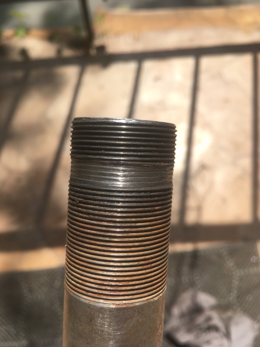

Po rozebraniu starej szosy, spotkał mniej taki oto problem z widelcem (patrz zdjęcie).
I moje pytanie jest takie czy istnieje możliwość renowacji takiego wątku ( np. przez napawanie) i czy taka renowacja w ogóle ma sens?
Dziękuję!
Żeby udało się gwintowanie średnica materiału przed gwintowaniem musi być większa niż po, u ciebie jest na odwrót😁
Jeśli rura wystaje ponad główkę na odpowiednią wysokość to zaadaptowałbym tam stery ahead i standardowy mostek

Widelec trup. Możesz kupić niższe stery , wywalić podkładkę, przyciąć rurę  i wtedy jest szansa ( trzeba znaleźć niższe stery ) że kontra i miska będzie poniżej zniszczonego gwintu.  Można też skrócić pół cm głowkę ramy ( uciąć ) ale to zawracanie kijem Wisły.
Dlatego autor wspomniał o napawaniu.
