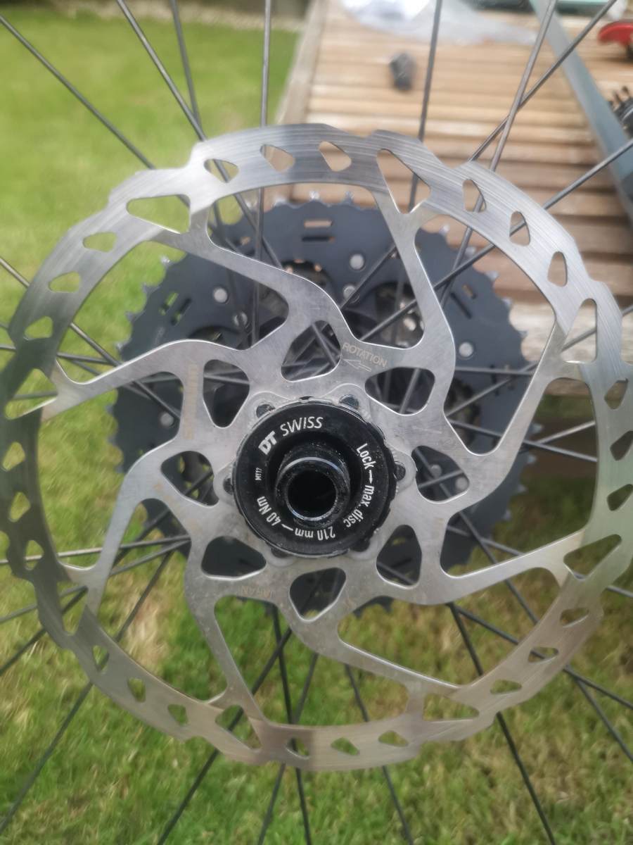

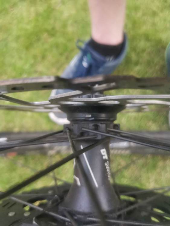

Witam. Prosił bym o radę. Ostatnio jadąc zauważyłem dziwny hałas. Po ściągnięciu koła okazało się ze to tarcza hamulcowa obraca się trochę w stosunku do koła (aby ręcznie ja obrócić trzeba trochę siły natomiast podczas jazdy jest to dość wyczuwalne). Pytanie jaka może być tego przyczyną ewentualnie jakim kluczem to należy dokręcić jeśli to wystarczy (jestem dość świeży w mechanice rowerowej). Ruch jest na styku tarczy z małym napisem m17 i reszta piasty. Z góry dziękuję za pomoc.

Po zdjęciu obstawiam że masz adapter pozwalający zastosować tarczę na 6 śrub do piasty z mocowaniem Centerlock.
Dokręcasz tę nakrętkę standardowym kluczem do suportów Shimano HT2, najwygodniejszy jest chyba taki płaski, zamknięty. Tak to wygląda
https://bitul.pl/pl/p/KLUCZ-DO-SUPORTU-HT2-3W1 BB003/90
Stawiasz koło na ziemi, jedną ręką dociskasz klucz żeby nie zeskoczył z nakrętki i dokręcasz - mocno. 40Nm to konkretny moment. I potem zobaczysz co dalej - jeśli problem będzie powracał możesz zmienić tarczę na taką z mocowaniem Centerlock. Jeśli nie - wszystko gra.
