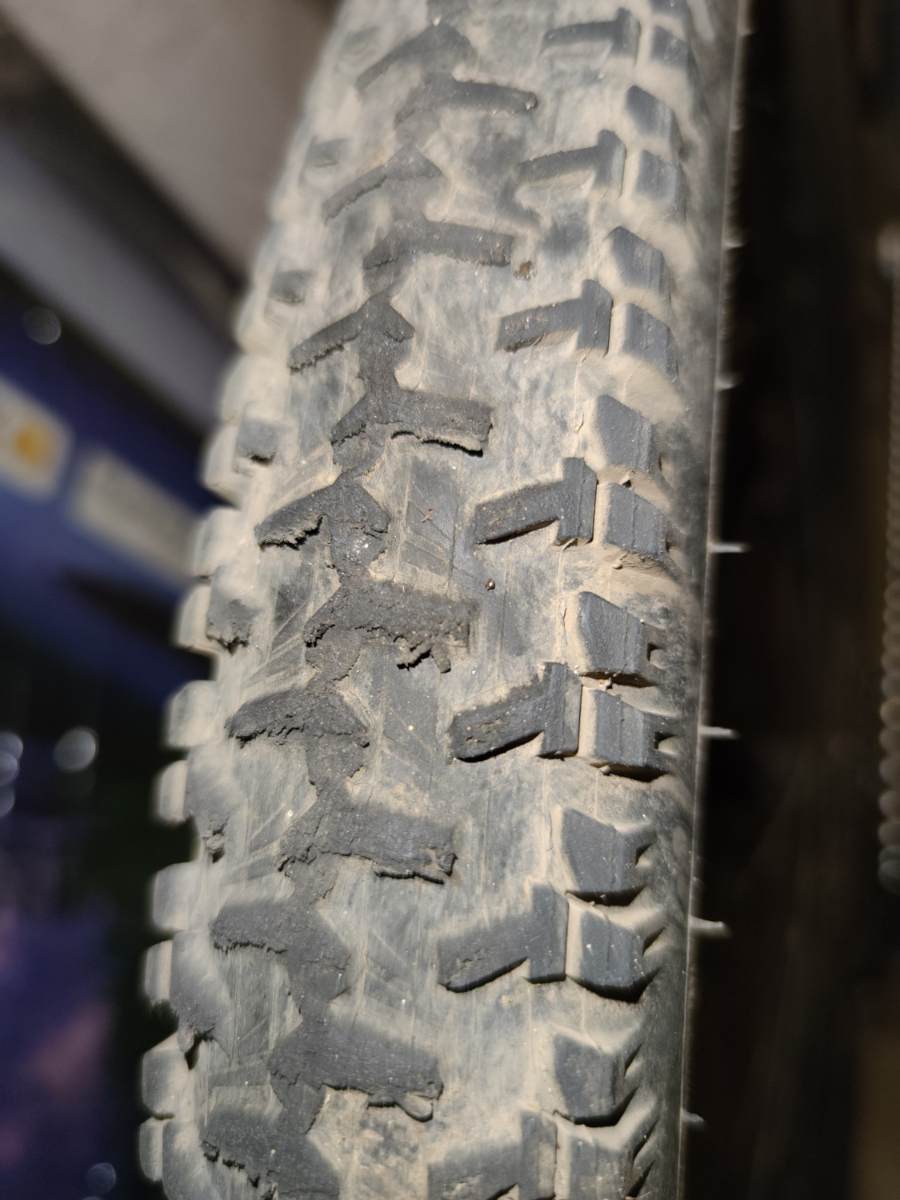

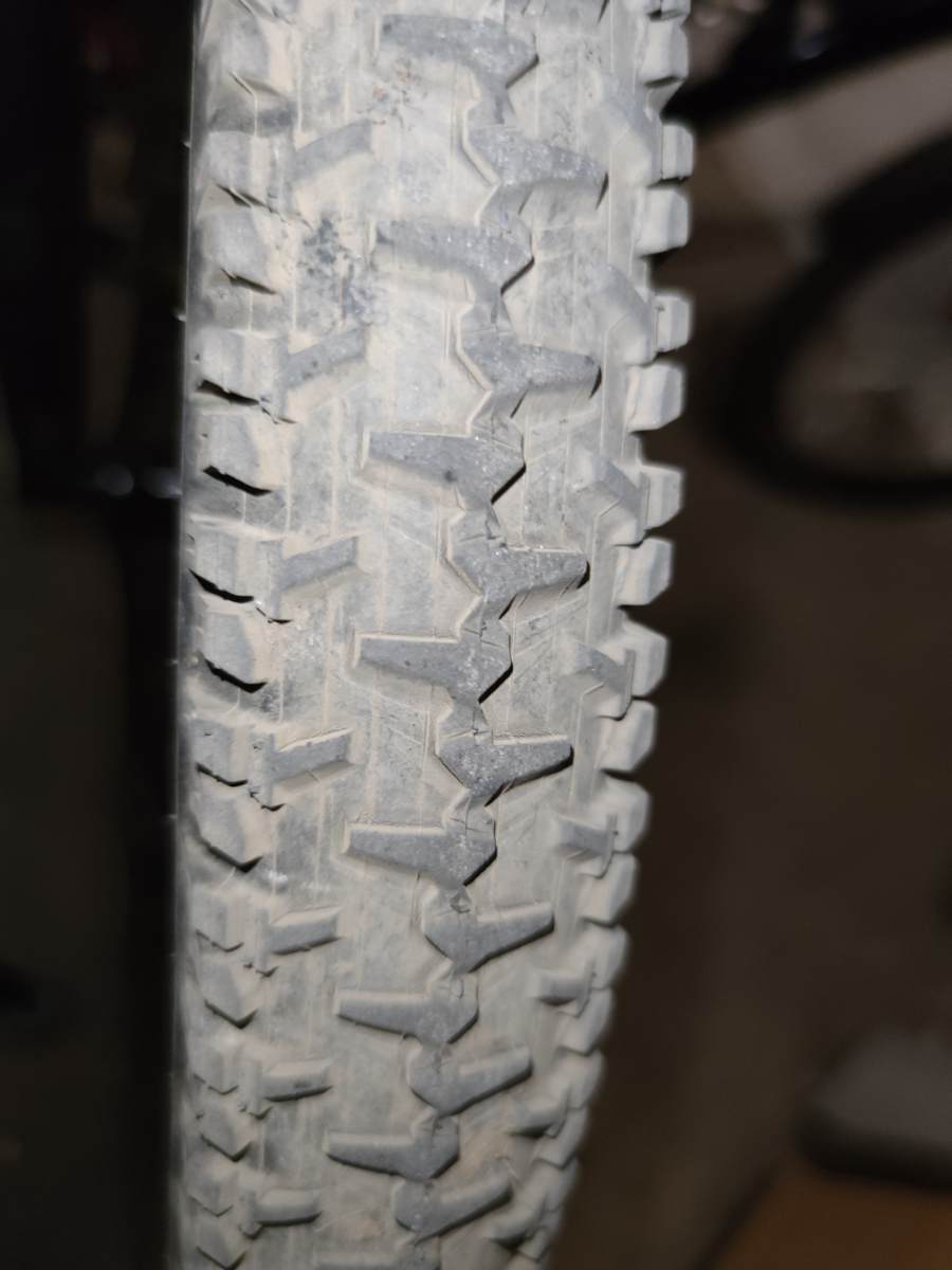

a13x7rsk Napisano 23 Czerwca 2021 Napisano 23 Czerwca 2021 Witam wszystkich! W kwietniu kupiłem w Decathlonie komplet opon Hutchinson Python2 o grubości 2.25. Od tego czasu przejechałem na nich zapewne około 300 km. Najczęściej jeżdzę po lasach, ale po mieście też się zdarza. Ostatnio zauważyłem, że bieżnik tylnej opony jest zużyty o wiele bardziej, niż przedniej. Do tego stopnia, że zastanawiam się już nad wymianą tej opony. Mam jednak wątpliwości, czy takie zużycie jest normalne w tak krótkim czasie? Czy reklamacja będzie miała w moim wypadku sens? Jeżdzę hardtailem, bezdętkowo, na ciśnieniu 2 bary. Załączone zdjęcia opony tylnej i przedniej
nctrns Napisano 23 Czerwca 2021 Napisano 23 Czerwca 2021 Jak hamujesz? Tył? Przód? P+T? Jak hamujesz głównie tyłem, albo mocno depczesz pedały na starcie/pod górę, to normalne zużycie. W ogóle tylna opona jako napędowa zużywa się szybciej.

a13x7rsk Napisano 23 Czerwca 2021 Autor Napisano 23 Czerwca 2021 Hamuję zawsze tył+przód, rzadko zdarza mi się blokować koła przy hamowaniu. Myślałem, że opony pociągną chociaż jeden sezon, ale jeśli to normalne zużycie, to chyba będę się z tym musiał pogodzić.
Gość Napisano 23 Czerwca 2021 Napisano 23 Czerwca 2021 1 godzinę temu, nctrns napisał: mocno depczesz pedały na starcie/pod górę, to normalne zużycie A co on ma silnik zamiast nóg? Jak nie blokujesz koła, to ta opona to jakiś bubel. Widać że się nie ściera równomiernie, tylko jakby ścina ( farfocle na brzegach). Zrobiłem ponad 5k na Race King 2.2, dużo po asfalcie i opona była zużyta, ale nie wyglądała tak jak ta. A tutaj autor pisze o 300km, a nie 3k km...
Wojcio Napisano 23 Czerwca 2021 Napisano 23 Czerwca 2021 300km czy 3000? To jakaś masakra. Na obecnych oponach przejechaliśmy ok. 600 km i praktycznie nie widać różnicy wobec nowych (Maxxis Aggressor) - jedna jest nowa, bo się rozdarła, więc jest z czym porównać - widać lekkie stępienie tylko. Jak opona na 300km tak się zjechała bez ostrego hamowania z poślizgiem, to dali gumę do żucia zamiast właściwej mieszanki... Ale reklamacja nie będzie łatwa...
KSikorski Napisano 23 Czerwca 2021 Napisano 23 Czerwca 2021 Cytat Ale reklamacja nie będzie łatwa... Przecież to decathlon...
itr Napisano 23 Czerwca 2021 Napisano 23 Czerwca 2021 Możliwe że nie ma tutaj nic nadzwyczajnego, wystarczy kilkanaście mocnych impulsów, kiedyś w suchych beskidach po 60 km skasowałem podobnie bieżnik Rocket Rona, takie klocki mają być miękkie i się zużywać, jednak dużo zależy od rodzaju jazdy i człowieka. Jeden awaryjny przedłużony ślad na asfalcie od razu można odczytać na bieżniku opony. Ciężko coś takiego reklamować. Że guma była zła? Może się zdarzyć, opony miewają nr seryjny, można oddać, ale komisji śledczej nikt nie powoła. zauważyłem że na gotowych kołach z Deka są Hutchinsony OEM , czyli mogą mieć niższe parametry, niż inna ze sklepowej półki czy katalogu.
TheJW Napisano 23 Czerwca 2021 Napisano 23 Czerwca 2021 O kurde, reklamacja zużytej opony. Dobre! A ja głupi już drugi komplet w tym sezonie kupiłem zamiast reklamować te zużyte... I po co ja napęd wymieniałem na swój koszt?! Przecież też mogłem reklamować jego zużycie! Ten wątek to żart, prawda?
a13x7rsk Napisano 24 Czerwca 2021 Autor Napisano 24 Czerwca 2021 Dzięki wszystkim za odpowiedzi. Po prostu zastanawiało mnie to bardzo nierównomierne zużycie i to, że klocki nie są po prostu starte, ale dosyć postrzępione. Wniosek wydaje się być taki, że może się tak zdarzyć i tyle. Nie będę się bawił w reklamacje, spróbuję na tył jakiejś innej opony.

przemeg Napisano 24 Czerwca 2021 Napisano 24 Czerwca 2021 Styl jazdy, masa, trasa? Niektórych tu chyba poniosło. 300 km i opony nie ma, rozumiem jakby gość szosą po czerwonym szlaku leciał zjazd ale ma po to terenowy bieżnik żeby z niego korzystać. Produkt wadliwy i tyle.
Gość Napisano 24 Czerwca 2021 Napisano 24 Czerwca 2021 Też tak uważam. Jak ktoś dużo jeździ, to 300 km to są 4 wyjazdy. Piszecie że teren itd, a ktoś z Was zwrócił uwagę że przednia nadal jest jak nowa? Jeżeli autor nie blokował koła, to ta opona jest wadliwa. Tak jak pisałem, ona nie wygląda na startą, tylko jakby guma schodziła płatami.
itr Napisano 24 Czerwca 2021 Napisano 24 Czerwca 2021 Wygląda na naturalnie dohamownego Pytona, daj dziecku rower i zrobi to samo, bez 300 km, czy mieszanka ze zdjęcia jest trefna nie wypowiem się ...generalnie w Kampinosie tak takiej opony nie rozorasz, ale na mieście bez problemu. w tej oponie cała siła idzie na wałki tak delikatne że się zawijają. Jeden maraton w górach ze sztywnym widelcem kiedy trzeba drzeć ogonem na stromiznach- efekt podobny ... w czasach 26 te opony były popularne w maratonowym peleonie i sporo osób na nich jeździło, ale pamiętam tylko złą opinię o zachowaniu w błocie, a o trwałości nic.
Mihau_ Napisano 24 Czerwca 2021 Napisano 24 Czerwca 2021 Taaaaa, koła nie blokował. Tylko jakoś guma z bieżnika dziwnie "w tył" skierowana😂 Na szosie jednym nieumiejętnym/awaryjnym hamowaniem da się oponę zgruzować

Mihau_ Napisano 25 Czerwca 2021 Napisano 25 Czerwca 2021 15 godzin temu, przemeg napisał: O jakim blokowaniu koła piszecie na asfalcie jaj autor w 1 poście napisał że po mieście jeździ sporadycznie. Mi sie na miescie zdarzyło nie raz hamowanie awaryjne i czy budzetowa kenda czy dopasiony mezcal wygladaly ok. To jest opona, na tym sie jeździ i hamuje po 300 km jazdy to ona powinna sie dotrzeć i w obręczy ułożyć. O jakim blokowaniu koła? Np. o takim, które dzieciaki uskuteczniają przy każdym hamowaniu? Popatrz sobie na zdjęcie tej opony, na pierwszym planie świeże przetarcie, na górze zdjęcia już trochę starsze. Już o tych kawałkach luźnej gumy nie ma sensu dyskutować. Od płynnej jazdy po płaskim takie rzeczy się nie dzieją
