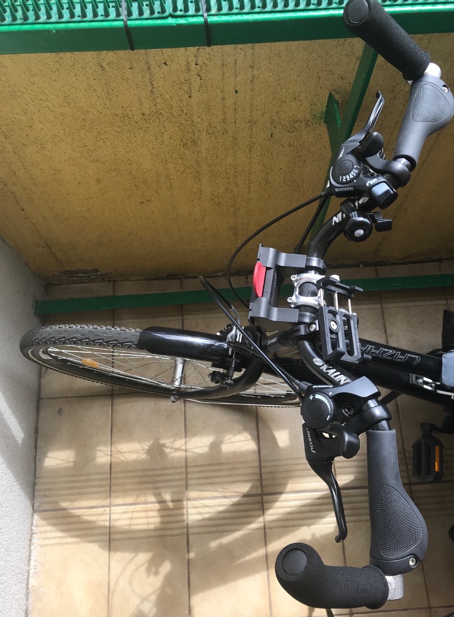

RowerowyMaciej Napisano 22 Czerwca 2021 Napisano 22 Czerwca 2021 Hej Wam! Poszukuję roweru damskiego trekking/cross z komfortową pozycją. Długo trwało dopasowanie aktualnego Lazaro Integral tak by nie bolały dłonie. Po kombinacjach związanych z wymianą trzech mostków, trzech kierownic, zastosowaniu dwóch chwytów, rogów oraz żelowych rękawiczek Chiba w końcu mamy zestaw, na którym żona daje radę jeździć nawet długie dystans bez większych dolegliwości. Pozycja na siodełku oscyluje między 60, a 80 stopni. W załączeniu zdjęcie. Ostrzegam: wyszedł z tego potworek;) Nie chciałbym tak kombinować z kolejnym rowerem Zależałoby jednak na tym aby nie był to typowy rower miejski tylko bardziej trekking/cross. Wydaje mi się, że powinien mieć dość długą główkę ramy w związku z powyższym. Wzrost: 168 cm Przekrok: 75 cm Kryteria: - Najważniejsze: komfort, pozycja pochylona 60-80 stopni - Napęd w obecnym to miękkie 3x7, czasem brakuje jakiegoś twardszego przełożenia - Osprzęt może być na poziomie Alivio, za to koła przynajmniej przyzwoite. 80% miejska dżungla, 20% ubite ścieżki, żadnego błota czy jazdy w deszczu - Zdecydowanie sztywny widelec - Preferowana możliwość zastosowania rogów z uwagi na możliwość zmiany pozycji Budżet to 3000 zł, możemy poczekać z zakupem do marca 2022. Moją uwagę przykuł Marin Larksupur 1 z jaskółką. Wydaje się zapewniać oczekiwaną pozycję, ale jest unisex. Nie jestem pewien co to oznacza w tym wypadku. Może korby będą niewłaściwej długości? Zastosowano tam jaskółkę, nie miałem do czynienia z taką kierownicą. Zakładam, że rogi średnio będą pasować. Co sądzicie? Co innego warto rozważyć? Pozdrower!
remover Napisano 23 Czerwca 2021 Napisano 23 Czerwca 2021 Jak "zdecydowanie sztywny widelec", to Marin to dobry kierunek. Poza Larkspur z wyprostowaną pozycją jest jeszcze Kentfield, Stinson. (No i Muirwoods, Presidio, Fairfax, Terra Linda z bardziej pochyloną pozycją) A możesz z bliska zrobić zdjęcie kokpitu?
RowerowyMaciej Napisano 23 Czerwca 2021 Autor Napisano 23 Czerwca 2021 Bardzo dziękuję za Twoją odpowiedź! Bardziej pochylona pozycja odpada, ale wpadłem na to nałożyć zdjęcie aktualnego na potencjalne modele, dzięki czemu porównam geometrię. Dobry pomysł? Niemniej po tylu przebojach jakoś boję się tych unisex. Czy słusznie? Zdjęcie w załączeniu. Zapomniałem dodać, że z uwagi na wysoki wznios kierownicy klamkomanetki nie pasowały, stąd takie wynalazki.
remover Napisano 23 Czerwca 2021 Napisano 23 Czerwca 2021 No niezły potwór. A jaki rozmiar ma ten Integral? Unisex w odniesieniu do Larskpura oznacza że ma średnio obniżoną ramę, która pasuję do obu płci. Natomiast Kentfield i Stinson mają oddzielnie mięska i damską wersje. I na stronie Marina podane są szczegółowe tabelki geometrii wszystkich rowerów, można porównać i beż nakładania obrazków. W innym wątku natknąłem się na ciekawą opcję - Northec Madeira DB DR. Rower co prawda z amortyzatorem, ale za 3200 masz powietrzny amor, przyzwoity napęd, hydraulikę i wyprostowaną pozycje. I nie miejski, a cross, jak chcesz. I 17'' jest dostępny już teraz.

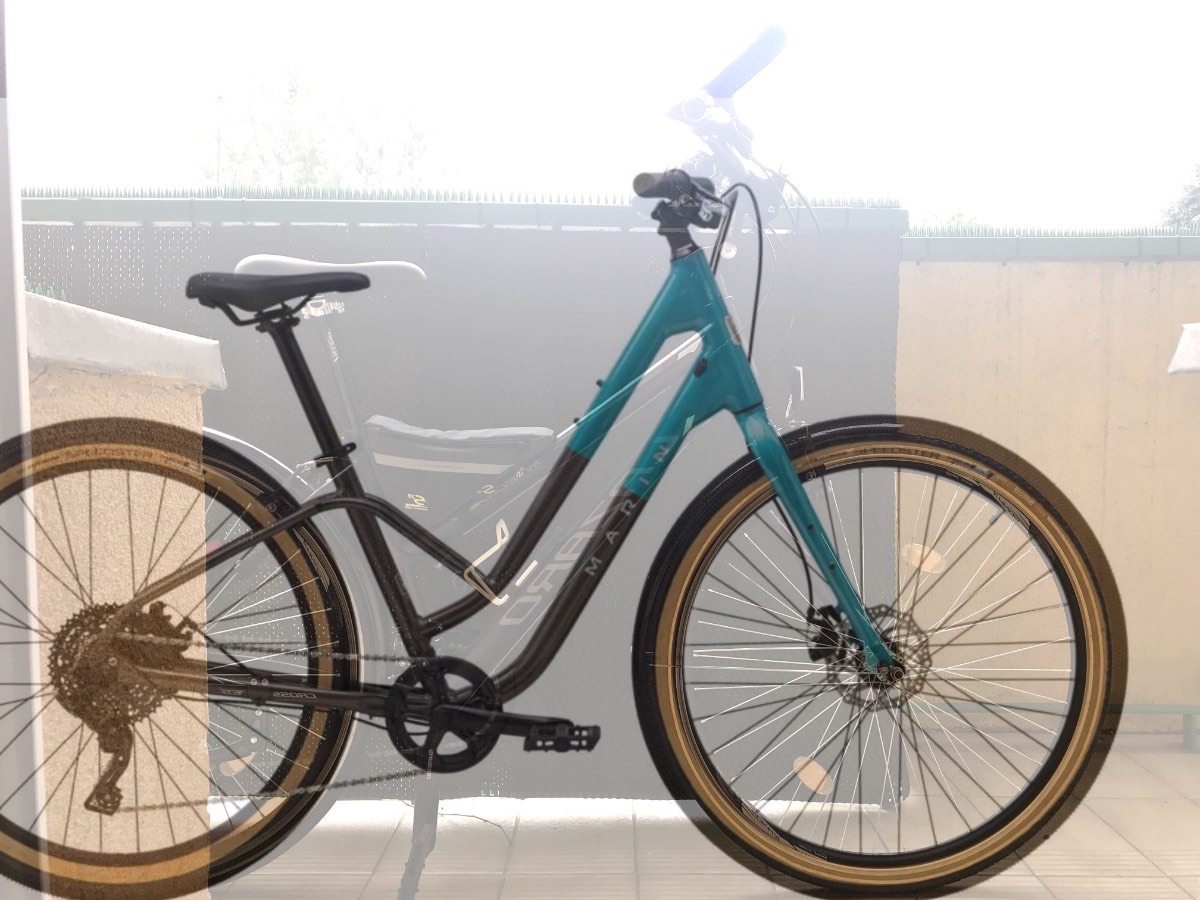

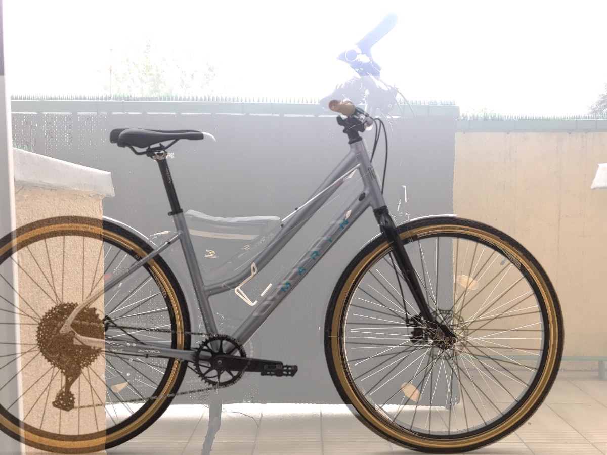

RowerowyMaciej Napisano 27 Czerwca 2021 Autor Napisano 27 Czerwca 2021 Dziękuję. Twoja odpowiedź pomogła przemyśleć mi sprawę - odpada. Dłuższe wyprawy to będą 3 razy w roku. Na codzień prądnica czy bagażnik to zbędny balast. Zatem w boju został Marin: Stinson lub Kentfield. Serce za Kenfieldem, bo trochę bardziej sportowa, pochylona sylwetka. Rozum natomiast podpowiada Stinson z uwagi na wygodę. Nałożyłem oba na Integrala. Geometria w Kentfield jest zbliżona do Integrala z wyższą główką. W Stinson jest jeszcze wyżej. Oczywiście należy rozpatrywać to w kontekście całego organizmu, ale dalej pewien pogląd. Co sądzicie?
stpman Napisano 27 Czerwca 2021 Napisano 27 Czerwca 2021 Nie wiem jak z Kenfieldem, ale wg mnie z suchej geometrii i liczb trochę ciężko wyczytać geometrię Stinsona. Jest bardzo nietypowa. Albo kupujesz go w ciemno wysyłkowo, albo jedziesz i mierzysz na żywo.
