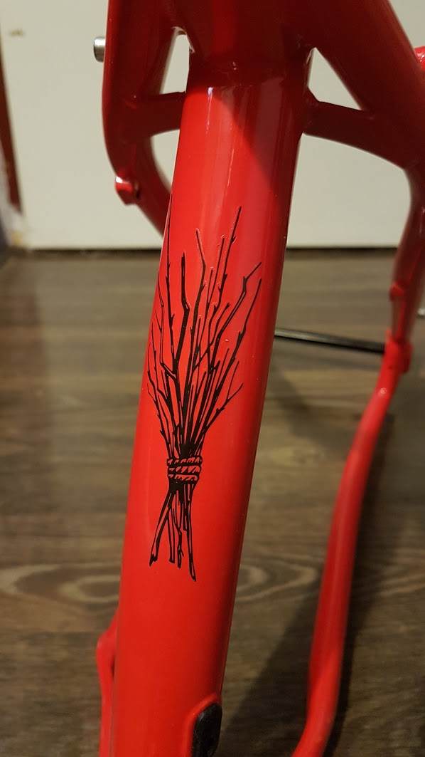

RafalxM Napisano 12 Lipca 2021 Autor Napisano 12 Lipca 2021 @panSocjolog dzięki za pamięć Stooge wszędzie ma 'sold out' , tymczasem udało mi się upolować Krampusa. Jak dotrze reszta małych gratów to może w tym tygodniu uda mi się go poskładać . Na zamówienie byłoby trochę drożej, ale czasowo za 2-3 miesiące więcej.
