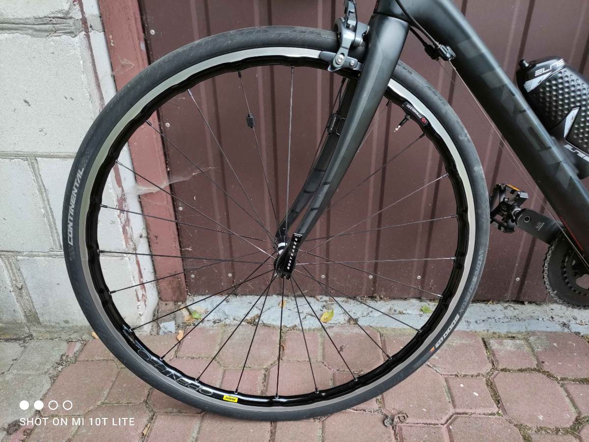

Gość Napisano 22 Czerwca 2021 Napisano 22 Czerwca 2021 Artur, kilka tych tabel przejrzałem i wyglądają tak, że nie pasuje, ale nie twierdzę, że nie znajdzie się tabela, gdzie będzie pasować. Na pewno w większości nie pasuje. Poczekaj, zrobię zdjęcie tego koła. koło ps. są już różowe wentyle 44mm Mleko Uszczelniacz Opon Tubeless Race Gum ZESTAW 10627132351 - Allegro.pl Wiem, o gustach się nie dyskutuje, ale ja lubię w kolarstwie właśnie tę pstrokatość. Jak jestem corocznie na mecie wyścigu dookoła Mazowsza, to jakbym do papugarni wszedł. Mnie się akurat taki świat w kolorach podoba.
abdesign Napisano 22 Czerwca 2021 Napisano 22 Czerwca 2021 To nie ksyriumy tylko składane, pewnie te: https://www.bikestacja.pl/kola-dt-swiss-350-road-mavic-open-pro-ust-1610g-p-8831.html Myślę że Mavic na temat swoich obręczy wie nieco więcej niż tabelka z netu... i 25mm jest uwzględnione.
