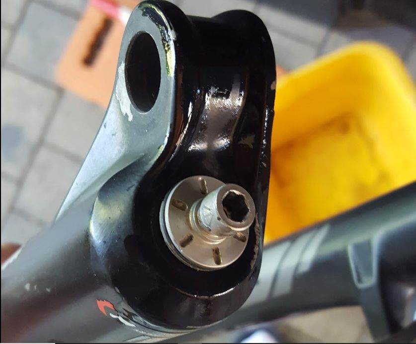

Nie mogę odkręcić śruby od dołu tłumienia (ktoś to za mocno skręcił lub użył za dużo kleju) amor Rock Shox PIKE RCT3. Próbowałem już pneumatykiem - nic, odkręciłem od góry ale tamtędy nie mogę dostać się do dolnej części aby ją jakoś przytrzymać. Próbowałem na napompowanym powietrzu, na spuszczonym - nic.
Może jakieś inne pomysły, bo mi przychodzi do głowy już tylko jeden - rozwiercić lub obciąć śrubę i poszukać nowej - chciałbym tego jednak uniknąć. ewentualnie gdzie mogę taką śrubę kupić.

Podgrzej czymś, to klej trochę puści. Tyle że może dojść do uszkodzeń dookoła, ale chyba wyjścia nie ma. Pewnie najlepiej byłoby osłonić wszystko oprócz śruby i użyć opalarki.
Niestety to nie zadziałało.
