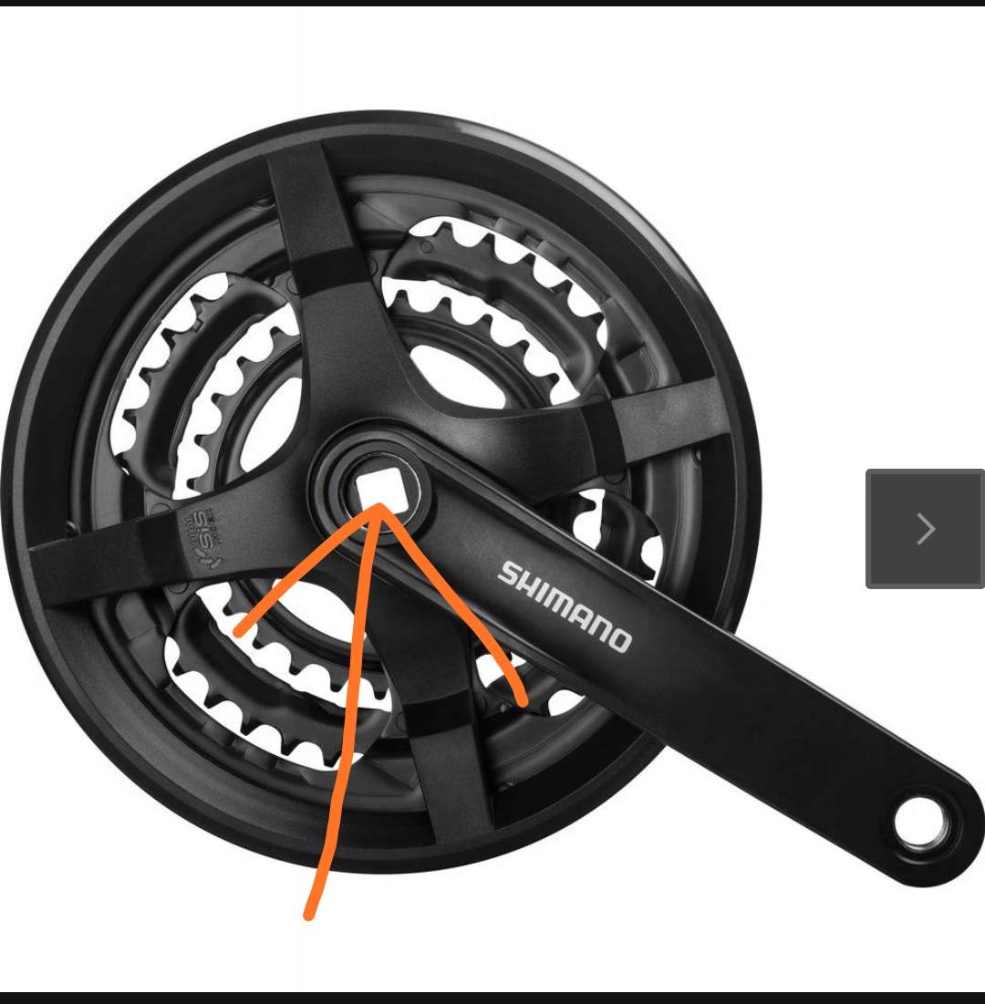

Adikon Napisano 9 Czerwca 2021 Napisano 9 Czerwca 2021 Zwykły kwadrat. Korba ty301 suport BB-UN100 lub BB-UN26 Do tego potrzebujesz klucz do suportu typu kwadrat. Sprawdź najpierw jeszcze czy korby są dokręcone. W sumie od tego powinieneś zacząć, a zapomniałem napisać. Ten suport jest dość wytrzymały, więc może wystarczy dokręcić śruby korb. Są pod zaślepkami (takie kółka plastikowe w korbie po obu stronach). Śruba będzie w zaznaczonym na foto miejscu pod dekielkiem, który trzeba podważyć śrubokrętem lub nożykiem. Będziesz potrzebował klucza nasadowego. To częsty przypadek 😉. Po prostu od czasu do czasu trzeba dokręcać.
Lukasz_31 Napisano 9 Czerwca 2021 Autor Napisano 9 Czerwca 2021 dzięki za łopatologiczne wyjaśnienie bo do mnie tak trzeba jutro sprawdzę, dokręcę i dam znać czy pomogło.
Adikon Napisano 9 Czerwca 2021 Napisano 9 Czerwca 2021 Nie ma problemu 😉. Podejrzewam, że to będzie to. Daj znać, a jeśli nie pomoże będziemy kombinować dalej. Polecam też odkręcić pedały, wyczyścić wszystko, dać kropelkę smaru na gwint i wkręcić. Będzie już na jakiś czas spokój 😉. Po prostu od czasu do czasu warto sprawdzić śruby czy są dokręcone i ewentualnie poprawić. Powodzonka 😉
