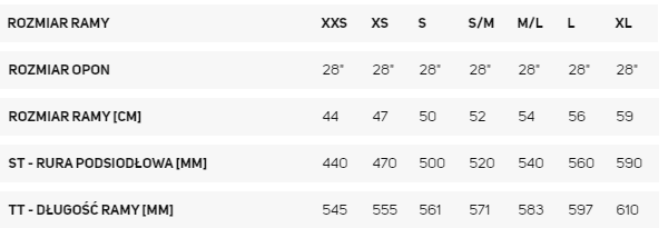

adrionn Napisano 9 Czerwca 2021 Udostępnij Napisano 9 Czerwca 2021 Cześć, od dwóch lat jeżdżę Meridą Speeder 300 w rozmiarze M, moje wymiary to 172cm wzrostu i przekrok 80-81cm. W Meridzie mam już skrócony mostek z 100mm na 80mm i siodło przesunięte prawie na skraj skali do przodu, pomimo tego nadal czuję się wyciągnięty. Niedawno miałem w domu przez kilka dni Tribana 520 w rozmiarze S, korzystając z okazji zabrałem go na kilka jazd, najdłuższa 30km. Wrażenie ogólnie pozytywne, uczucia wyciągnięcia BRAK, jedynie pozycja jest bardziej sportowa a z przyzwyczajenie podnosiłem głowę do góry i to mi dokuczało, ale to kwestia przyzwyczajenia. I tak po tym "teście" doszedłem do wniosku że potrzebuję rower w mniejszym rozmiarze, krótszą ramą. Moja Merida ma TT 540mm, i tak myślę nad czymś 520mm. Na początku myślałem o nowym Tribanie RC500 ale jednak wolę coś z wygodniejszą pozycją. Bardzo podoba mi się Giant Revolt 2021, w cenie do 5tys oferuje już fajny osprzęt, jego geometria wydaje mi się być wygodna. Jednak rozmiar S ma taką samą długość górnej rury jak moja Merida, 540mm. A XS to już chyba będzie za mały. Podoba mi się też Kellys Soot, ale tu już geometria jest chyba dość sportowa? I górna rura to też prawie tyle samo 536mm. Zacząłem myśleć też o przełaju, miałem kiedyś Meride Cyclo Cross w rozmiarze 52 i ogólnie była fajna, zwarta z tym że ma bardziej sportową pozycję niż Speeder. PO Meridzie CC miałem Anyroada w rozmiarze M i to była taka wielka koza w porównaniu do CC. Jakie są wasze odczucia z tymi modelami? Jakie znacie jeszcze rowery z wygodną geometrią, do jazdy głównie po twardej nawierzchni, asfalt, szutry itp, z zapasem miejsca na opony do 40c, docelowo myślę póki co 35c. Dodam jeszcze że w Meridzie mam rurę poziomą prawie pod sam nabiał, w Tribanie pod tym względem jest dużo bardziej komfortowo i czuje się pewniej. I teraz pytanie, Merida CC w rozmiarze 50, Revolt S czy jeszcze coś innego? Cytuj Odnośnik do komentarza Udostępnij na innych stronach More sharing options...
Mihau_ Napisano 9 Czerwca 2021 Udostępnij Napisano 9 Czerwca 2021 Jakiego masz niby tego speedera? Po pierwsze w meridzie nie ma rozmiarów M tylko S/M a kolejny to M/L a po drugie te 540 poziomej to przy fitnessie raczej do najmniejszych rozmiarów pasuje. Twierdzisz, że nie chcesz tribana bo chcesz coś "wygodnego". Chcesz za to revolta, którego geometria jest bardziej agresywna niż tribana. Przy identycznych rozmiarach kierownicę w revolt masz 15mm niżej niż w tribanie. Na koniec wyjeżdżasz z meridą cc, czyli przełajem, który z definicji ma być agresywny i w porównaniu do revolta, uwzględniając obniżenie suportu masz pozycję kolejne 10/15mm niższą. Cytuj Odnośnik do komentarza Udostępnij na innych stronach More sharing options...
adrionn Napisano 9 Czerwca 2021 Autor Udostępnij Napisano 9 Czerwca 2021 Mam rozmiar 52 Dzięki za opis tych wysokości i pozycji, nie znam się zbyt na geometrii rowerowej. Wiem tyle że CC z tych które wymieniłem będzie najbardziej agresywna. Jak miałem jeszcze tribana w domu to mogłem bezpośrednio porównać do mojej meridy i kierownica była wyraźnie niżej niż w meridzie, i było to też czuć. To pewnie kwestia przyzwyczajenia, ważny był wtedy dla mnie brak uczucia wyciągnięcia i większy prześwit przekroku. Cytuj Odnośnik do komentarza Udostępnij na innych stronach More sharing options...
Mihau_ Napisano 9 Czerwca 2021 Udostępnij Napisano 9 Czerwca 2021 Czyli masz poziomej 571 a nie 540 więc generalnie masz trochę za duży ten rower. A jako, że rozmiar za duży to i główkę ramy ma wysoką więc dziwnego, że kierownica jest wyżej niż w tribanie, który jest mniej więcej w dobrym rozmiarze Cytuj Odnośnik do komentarza Udostępnij na innych stronach More sharing options...
adrionn Napisano 9 Czerwca 2021 Autor Udostępnij Napisano 9 Czerwca 2021 (edytowane) Hmm, więc czemu w tabeli geometrii jest podane 540? Właśnie byłem zmierzyć i jest 540 Edytowane 9 Czerwca 2021 przez adrionn Cytuj Odnośnik do komentarza Udostępnij na innych stronach More sharing options...

chudzinki Napisano 9 Czerwca 2021 Udostępnij Napisano 9 Czerwca 2021 Dlatego zawsze najlepiej wrzucać link roweru do strony producenta i wtedy nie ma niejasności... Cytuj Odnośnik do komentarza Udostępnij na innych stronach More sharing options...
