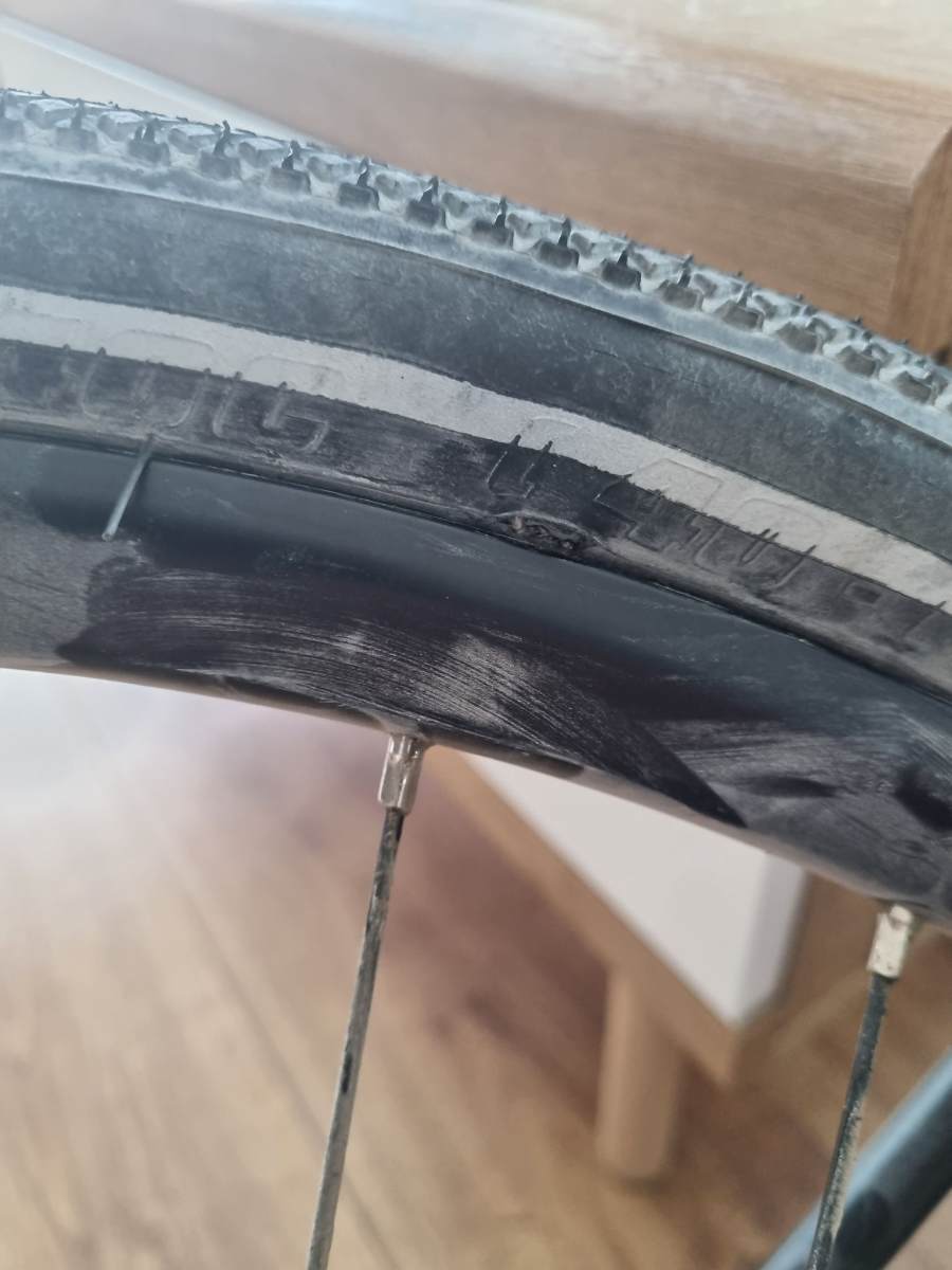

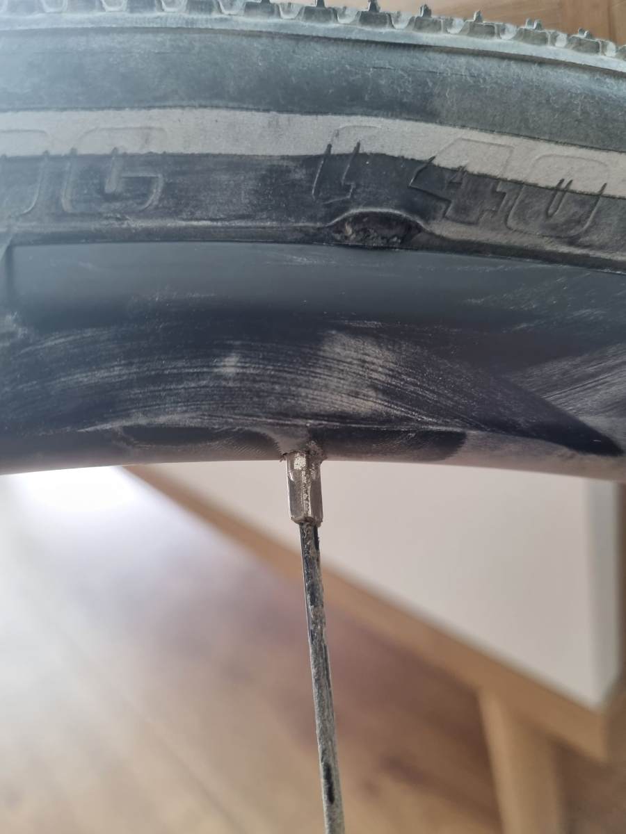

Hartigan Napisano 7 Czerwca 2021 Napisano 7 Czerwca 2021 Cześć Na start - jestem dosyć dużym laikiem rowerowym, dlatego prosiłbym o wyrozumiałość. Dopiero rozpoczynam swoją rowerową przygodę. Po drugie - nie do końca jestem pewien, czy dobry dział wybrałem bo mi kilka tu pasowało no ale zacznijmy... 1. Nie wiem, czy miałem pecha, czy bubla opone/dętke ale na mojej pierwszej wycieczce w ledwo co kupionym Muirwoodsie 2021 poszła dętka. Mało tego - opona jest lekko przetarta. Dętka została załatana i jeździ dalej, powietrze nie schodzi. Pytanie - czy ja miałem pecha? Jechałem zwykłymi wałami więc trasa była raczej szutrowa ale płaska i jak wiadomo, kamienie było sporo ale raczej to był taki ubity żwir. Kolejne pytanie - czy na takiej oponie da się w ogóle jeszcze jeździć czy lepiej od razu wymienić? Czy może jeździć aż sie zajedzie do końca/do kolejnego kapcia? Załączam zdjęcia tego przetarcia/dziury w oponie. 2. Planuje kupić zestaw naprawczy i zapasowe dętki - niby rozmiar to 29", opony 40mm. Czy dętka na 28" spokojnie wejdzie i się nie przejmować zbytnio? Bo przyznam, że mam problem ze znalezieniem dętki z oznaczeniem 'na opony 29', i grubość 40mm. wszystkie są zdecydowanie szersze niż 40mm (do MTB). 3. Zakładając, że będzie potrzeba wymienić oponę to planuję wsadzić coś węższego - czy mogę spokojnie iść w oponę 28"? Myślałem o Continental Double Fighteer III 28" 35 lub 37 mm: https://allegro.pl/oferta/opona-doublefighter-iii-37-622-28-700-x-35c-10703412279 Jest to jazda głównie po mieście, ścieżkach rowerowych, wałach i tego typu drogach (na około miasta, wałami i polnymi dróżkami na przykład). Chodzi mi o to, żebym jak najmniej się męczył i żeby w miarę komfortowo było po tych kamieniach/dziurach. Planuje też próbować swoich sił w jezdzie typowo po asfalcie na trasach 50-80km.
MikeSkywalker Napisano 7 Czerwca 2021 Napisano 7 Czerwca 2021 A gdzie w Marinie mowa o 29? Przecież to rower z typową oponą 40c. 29 to tak od 50c się zaczyna. Kup dętkę 28, np. Tour All Conti i będzie grało. Z oponą ewidentnie jest coś nie tak. Opcje są dwie - albo czymś ją uszkodziłeś albo wada fabryczna, zdarzają się. Możesz ją próbować reklamować jak prawie nowy rower, a nuż problem jest znany i wymienią Tylko ładnie go umyj bo serwisy nie lubią przyjmować brudnych rowerów. Co do zmian - komfort zapewni Ci opona szersza, prędkość węższa, gładsza - tyle mówi teoria. Jak jest Ci wystarczająco wygodnie na obecnej to 37c będzie okej. Wspomniane Conti DFIII bardzo polecam - lubię tę oponę, szybka i cicha na asfalcie, dobrze trzyma w zakrętach. Ale nie wiem czy na Twoim miejscu nie pomyślałbym np. o Race Kingach 29x2.0. Będziesz miał komfort w mieście, na wałach itd, a spokojnie dystans 80km jest do zrobienia.

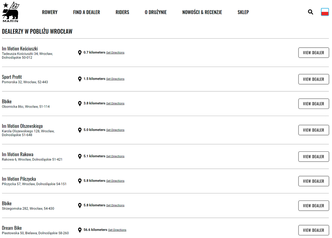

Hartigan Napisano 8 Czerwca 2021 Autor Napisano 8 Czerwca 2021 @MikeSkywalker Dzięki za szybką odpowiedź. Hmm, a w specyfikacji nie jest napisane że rower jest na kołach 29"? Opony są fakt 700-40c. Dlatego właśnie pytań bo to mnie tak trochę konsternuje. Ale jesli zwykła 28 detka jak polecasz wejdzie to spoko. Co do serwisu - rower ma tydzień, także rozważę. Czy jest wiele autoryzowanych serwisów Marina w PL? Ja mieszkam we Wrocławiu a rower kupowany był przez internet w sklepie Presto (Katowice chyba). Jeszcze co do tej opony i jej stanu- czy ona jeszcze nadaje się na jazdy/małe wycieczki? Rozważę Race Kingi i poczytam. Jednak ja kwestie "komfortu" rąk wolałbym przeznaczyć na mniejsze opory toczenia/mniejszy wysyłkę fizyczny przy jeździe na prostej trasie beż dziur i kamieni.
keltu Napisano 8 Czerwca 2021 Napisano 8 Czerwca 2021 Co do kół - 28” (700C) i 29” mają taką samą średnicę obręczy a różnica w nazwie wynika z grubości opony, czyli powiedzmy przy 700x40c to jest 28" a przy kapciu powyżej 50mm, np. 54mm. to już jest opona 29 calowa (29x2.10).. rama / widelec w tym rowerze pozwala na ich założenie stąd potoczna nazwa "29er". Marina możesz serwisować u każdego autoryzowanego dealera bez znaczenia gdzie go kupiłeś, we Wrocku masz pare punktów - https://www.marinbikes.com/pl/find-a-dealer?near=Wrocław

Galad Napisano 9 Czerwca 2021 Napisano 9 Czerwca 2021 Co do obecnej opony, miałem podobne rozerwanie w Maxisie i druty z opony poprzez szczypanie dziurawiły dętkę. Sprawdzi czy od wewnętrznej strony opony też ci się nie rozrywa stopka. Nowy rower ja bym reklamował oponę.
Hartigan Napisano 9 Czerwca 2021 Autor Napisano 9 Czerwca 2021 Dzwoniłem do serwisu i wysłałem maila do Marina to mi odpisali, że opona nie podlega reklamacji (oficjalne info od Marina). Autoryzowany dealer Marina z Wrocławia z kolei powiedział, że powinienem się że sklepem, w którym kupiłem kontaktować a nie z nimi. Nie chcę mi się szczypać o to, za dużo zachodu dlatego wolę na własną rękę kupic nowa oponę (lub od razu dwie). Tylko nie wiem czy od razu czy poczekać aż mi całkiem padnie. Jeśli są jakieś inne opony z małymi oporami toczenia do max 40mm i pojeżdżę zarówno asfaltem szybko jak i po szutrze to chętnie poczytam.

wkg Napisano 10 Czerwca 2021 Napisano 10 Czerwca 2021 Tu wygląda jakby i obręcz lekko dostała - w takim przypadku z reklamacji nici.
