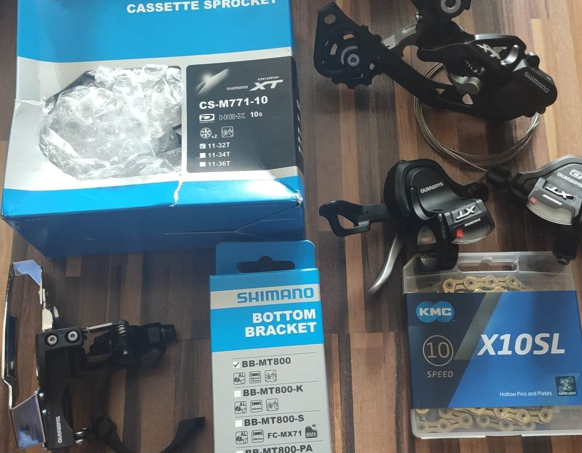

Adikon Napisano 8 Czerwca 2021 Autor Napisano 8 Czerwca 2021 Manetki dogadane. Do tego znalazłem przednią przerzutkę FD T8000 w cenie deore, więc też taka wleci i będzie cacy. Jak już wszystko skompletuję to na pewno się pochwalę. Kiedy dostanę zielone światło od lekarzy to poskładam i również dam znać, żeby doprowadzić do końca ten temat. Może się komuś przyda w przyszłości 😀
Adikon Napisano 9 Czerwca 2021 Autor Napisano 9 Czerwca 2021 Do tej pory udało się kupić kilka rzeczy, a zestaw ma wyglądać tak: -korba fc-t6010 48/36/26 (350 zł) -suport bb52 lub mt800 (jeszcze się zastanawiam) -manetki XT-m780 (300 zł) -przerzutka przód FD-T8000 L (150 zł) -przerzutka tył m6000 SGS (240 zł) -kaseta 10rz 11-32 XT lub niżej (tutaj się jeszcze zastanawiam) -łańcuch raczej mój ulubiony KMC lub campagnolo Ceny są za nowe sztuki. Hamulce zostają na razie br-m315 i w międzyczasie będę szukał czegoś używanego lub w okazyjnej cenie. Jak myślicie ogólnie spoko zestaw będzie? Może doradzicie w kwestii suportu jeszcze, bo do tej pory jeździłem na kwadracie we wszystkich rowerach i nie mam doświadczenia z HTII?

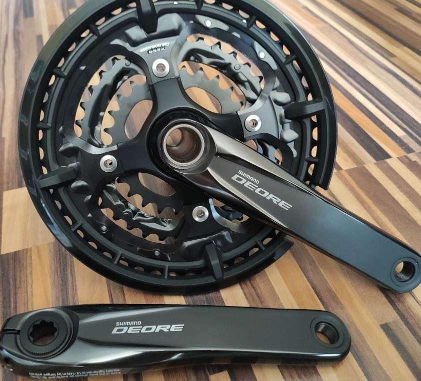

Adikon Napisano 10 Czerwca 2021 Autor Napisano 10 Czerwca 2021 Dzisiaj dotarła pierwsza część układanki. Waga 800g, więc tyle co XT na tej samej ilości blatów i tych samych przełożeniach. Korby w środku puste. Wychodzi na to, że w tym przypadku nie warto dopłacać do XT🤷 Jutro powinny być kolejne zabawki i jeszcze trochę smaczków z aliexpress, ale na to trzeba trochę dłużej poczekać. Będę relacjonował zmiany kiedy tylko lekarz pozwoli cokolwiek robić. Na razie zakupowy szał😁
Adikon Napisano 11 Czerwca 2021 Autor Napisano 11 Czerwca 2021 To ostatecznie osprzęt będzie taki: -Korba deore FC-T6010 48/36/26 -manetki XT m780 -przerzutka tył XT m786 SGS -przerzutka przód T8000-L-6 3x10 -kaseta 11-32 10rz XT -łańcuch KMC X10SL Oczywiście dało się taniej, ale kocham rowery i nie żałuję. Teraz czekam na moment kiedy lekarz pozwoli mi coś robić i składam😀

Dokumosa Napisano 11 Czerwca 2021 Napisano 11 Czerwca 2021 Odnośnie masy korb to 800g dla xt jest wraz z "grupowym" sportem. FC-T6010 odpowiednio wychodzi wtedy 970g. Co nie zmienia faktu, że nie warto dopłacać Co do łańcucha to jak @wkgwspomniał - w cenie x10sl można nabyć 3 szt x10 seebrno-czarnych. Odpowiednio żąglując łańcuchami co kilkaset km na 3 napęd przejedzie q0x większy dystans niż na jednym.
