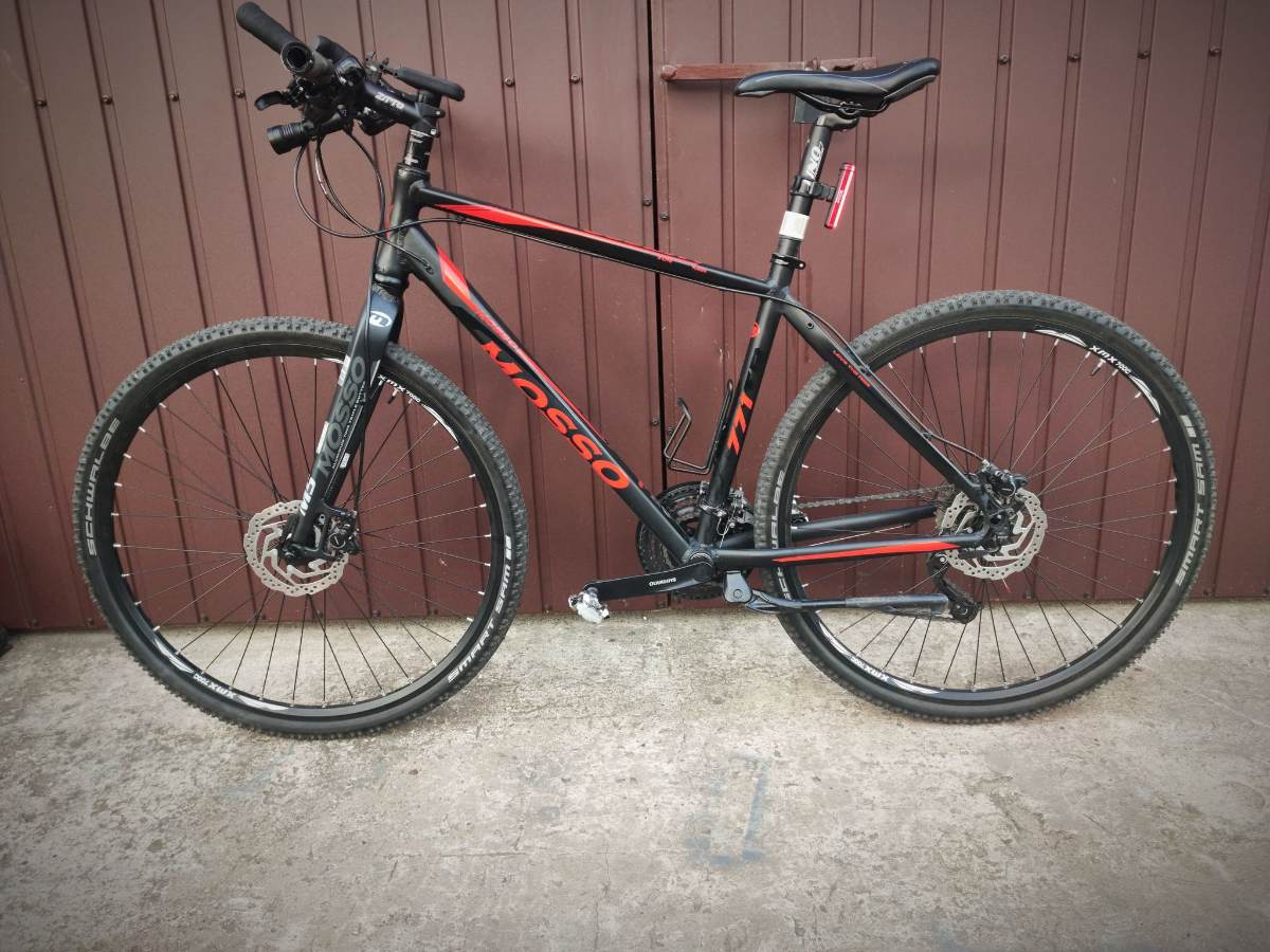

Adikon Napisano 7 Czerwca 2021 Napisano 7 Czerwca 2021 Cześć! Na wstępie pragnę się przywitać, ponieważ jest to mój pierwszy post na forum Przed napisaniem tutaj przejrzałem mnóstwo poprzednich wpisów, poradników i grup rowerowych. Aktualnie mam rower crossowy na ramie mosso 771TB z napędem głównie alivio 3x9. Trasy to 80% asfalt i 20% szutry/las. Teren w większości płaski. Niestety szosa i baranek mi niezbyt pasują, a na tej ramie czuję się bardzo komfortowo, więc chcę zainwestować Opony też będą zmienione w przyszłości na gravelking SS. Osprzęt: -korba TY301 48/38/28 170mm -przerzutka tył alivio rd 3100 shadow -przerzutka przód alivio fd-m430 -kaseta CS-HG400 9rz. 11-32 -hamulce br-m315 -tarcze SM-RT10 160 mm Rozmiar mufy suportu 68mm BSA 68 x 1,37" Przerzutka przód dolny ciąg 34,9 Chciałbym przejść na wyższą grupę, a ta pójdzie do starszej ramy, która służy wszystkim domownikom. Tygodniowo robię około 500 km. Najczęściej korzystam z przełożeń 38 przód i 16,14,12 tył. Na zjazdach zdarza się (rzadko, ale jednak) zapiąć patelnię 48T z przodu i 12T z tyłu. Kadencja w granicach 75-80 i ciągle staram się trenować jazdę z wyższą Liczyłem na kalkulatorach przełożeń itd, ale nadal nie wiem czy szukać napędu 2x czy 3x 😕 Potrzebuję też pomocy przy dobraniu wszystkich podzespołów, ponieważ chciałbym przerzutki deore, a manetki XT (przynajmniej na tylnej przerzutce manetka XT). Niestety o ile bez problemu ogarniam serwis całego roweru tak nie znam się na dobieraniu osprzętu. Problem jest też ze znalezieniem korby 170mm, a tylko to wchodzi w grę. Maksymalnie 172,5, ale to już ostateczność. Naprawdę przeczytałem wszystko co jest dostępne w sieci i moim zdaniem jednak dla mnie lepszą opcją jest napęd 3x jednak chcę poznać wasze opinie na ten temat. Bardzo proszę o podawanie konkretnych modeli podzespołów (manetki, przerzutki, hamulce oraz korba). Jeśli chodzi o montaż i regulację problemu nie ma Pomijamy fakt aktualnych cen oczywiście, a z informacji od znajomych nie zapowiada się, że będzie lepiej, więc chcę teraz wszystko poorobić i sezon przejeździć już na nowym osprzęcie. W sumie dla mnie sezon się nie kończy Z góry bardzo dziękuję za pomoc

keltu Napisano 7 Czerwca 2021 Napisano 7 Czerwca 2021 Mały offtop - nie wiem czy wiesz ale Prox Minor ma regulowany kąt pochylenia chyba że celowo tak skierowałeś lampkę w ziemię. Piszę bo sam nie miałem o tym pojęcia po zakupie. 😛Jak odchylisz gumkę z boku przegubu to zobaczysz śrubkę - luzujesz, ustawiasz lampkę i dokręcasz.
Adikon Napisano 7 Czerwca 2021 Autor Napisano 7 Czerwca 2021 To mnie teraz zaskoczyłeś. Tego mi brakowało, ale szczerze mówiąc jak normalnie wszystko rozkręcam i poprawiam po swojemu tak tego nie ruszałem. Już ustawiłem jak należy. Dziękuję bardzo 😀

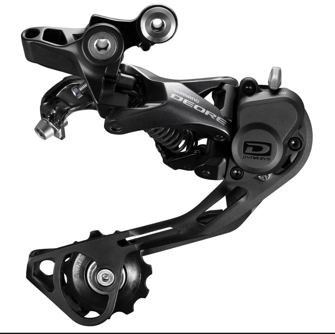

Adikon Napisano 8 Czerwca 2021 Autor Napisano 8 Czerwca 2021 @Dokumosajeśli chciałbym kasetę 10rz na przykład 11-36 i przerzutkę rd-8000 SGS o której wspomniałeś, a jest ona na 11rz to będzie to działać? Jaką wtedy manetkę trzeba kupić? @Dokumosajeśli chciałbym kasetę 10rz na przykład 11-36 i przerzutkę rd-8000 SGS o której wspomniałeś, a jest ona na 11rz to będzie to działać? Jaką wtedy manetkę trzeba kupić? I podaj mi też jeśli możesz jaka manetka (chyba na obejmę, bo obecne hamulce zostają póki co jakie są) do przerzutki m6000 10 rz takiej jak na dołączonej fotce🙂. Ogólnie właśnie nie wiem jaki typ mocowania itd. musi być. W przyszłości będę zmieniał heble na m6000 również.
Dokumosa Napisano 8 Czerwca 2021 Napisano 8 Czerwca 2021 Do 10rz i przerzutki m8000 każda manetka Shimano mtb 10rz. Na obejmę są najbardziej uniwersalne. Ale jak zamierzasz zmieniać hamulce to powinieneś kupić manetkę z najnowszych wypustów (czyli sl-m4100 do 10rz) bo starsze będą kolidować z nowymi hamulcami np. m6100 (starsze, jak m6000 są już niedostępne).

Adikon Napisano 8 Czerwca 2021 Autor Napisano 8 Czerwca 2021 Niestety manetki pod 10rz XT brak, a chcę pozostać przy obecnym heblach, więc zestaw będzie wyglądał tak: -korba fct6010 48/36/26 -manetka przód alivio -przerzutka przód alivio fd-m430 -manetka tył m6000 deore -przerzutka tył m6000 deore ze sprzęgłem SGS 43T -kaseta 10rz 11-32 XT MTB Pytanie czy obecna przerzutka przednia ogarnie mi 10 rzędową kasetę? Nie będzie nic ocierać? Szczerze mówiąc przedniej zmieniarki nie chciałbym zmieniać na razie, ale jeśli trzeba to wolę od razu zamówić komplet.
ahaja Napisano 8 Czerwca 2021 Napisano 8 Czerwca 2021 Na olx masz nowe oba typy (SL-M780): - na obejmę albo te - do klamki I-spec A RD-M6000 będzie pasować ale w wersji SGS - długi wózek. Maksymalna różnica zębów z przodu to 22T. Pojemność całkowita 43T czyli z kasetą 32 musi być OK.
Adikon Napisano 8 Czerwca 2021 Autor Napisano 8 Czerwca 2021 Tak przerzutka tylna oczywiście SGS tak jak napisałem 😉. 11-32 w zupełności mi wystarczy. Dziękuję za linki do manetek😀. W takim przypadku zdecyduję się już chyba na zakup przedniej FD-T6000. Jeszcze to 150 zł mogę dorzucić 😁.
