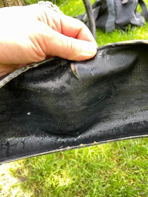

Wojcio Napisano 5 Czerwca 2021 Napisano 5 Czerwca 2021 Usłyszałem strzał i od razu flak. Dziura z boku (rozcięcie po promieniu koła), że mały palec wejdzie. Czy to się naprawia? Szyje? Klei łaty od środka, czy śmietnik? Opona używana tubeless, prawie nowa, z kwietnia. Są jakieś doświadczenia?
siejak1 Napisano 5 Czerwca 2021 Napisano 5 Czerwca 2021 Blisko rantu, jak na moje kosz lub łata + dętka.
Mod Team bogus Napisano 6 Czerwca 2021 Mod Team Napisano 6 Czerwca 2021 Jak przecięcie jest na boku opony, jak w Twoim przypadku to opona w kosz. Jeśli byłby to bieżnik można pomyśleć o kleju i łatce od wewnątrz.
Wojcio Napisano 6 Czerwca 2021 Autor Napisano 6 Czerwca 2021 Dzięki. To zrobimy sobie 3 ochraniacze suportu/dołu ramy przed kamieniami z tej gumy. 💡
