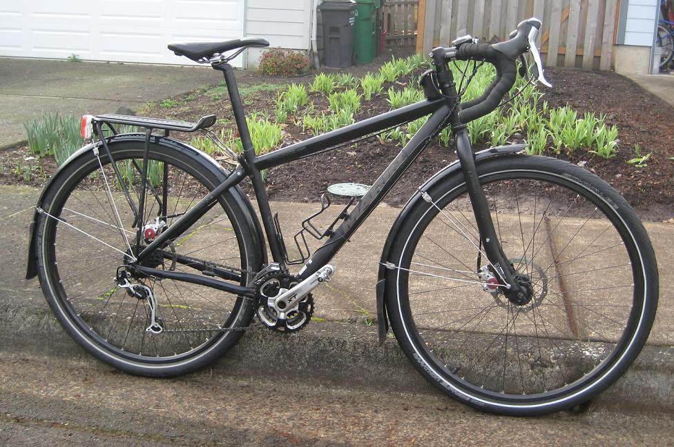

spidelli Napisano 14 Czerwca 2021 Autor Napisano 14 Czerwca 2021 @MikeSkywalker A jak przygotowałeś swojego Muirwoodsa? Zaciekawiła mnie ta opcja... Znalazłem w internecie taki stary wątek: https://www.bikeforums.net/commuting/482897-muirwoods-29er-evolution-many-pics-3.html
stpman Napisano 14 Czerwca 2021 Napisano 14 Czerwca 2021 Ma grupie na FB "Made for fun" zdaje mi się, że ktoś ma Muirwoodsa na baranku.
stpman Napisano 14 Czerwca 2021 Napisano 14 Czerwca 2021 Ale ludzie takie eksperymenty robią i nie są w tym osamotnieni W sumie Muirwoods to chyba najbardziej modzony rower, ciekawe czy choć jeden jeździ w fabrycznej konfiguracji
MikeSkywalker Napisano 14 Czerwca 2021 Napisano 14 Czerwca 2021 To "stary" Muirwoods, z zupełnie inną geometrią niż ten produkowany do 2021 roku, i jeszcze inny niż ten na rok 2022. Na pierwszy rzut oka to przypomina nieco FC Mój Marin, zeszłoroczny to długa i niska rama - więc lepienie tego z barankiem uważam za nieporozumienie. Są ramy pod prosta kierownicę, są pod szosową, nie ma co tego zmieniać - chyba że jest się anatomicznym wyjątkiem z jakąś specyficzną budową ciała. Ja w Marinie próbowałem wielu opcji, od kierownic ergo, przez szerokie i gięte, skończyłem na "zwykłej" kierownicy MTB 680 z chwytami Ergona GP2 - czyli zrobiłem z niego rower zbliżony do oryginału czy górala do XC. Oczywiście kierownica z wzniosem, mostek też nieco wyższy niż oryginał, czyli podniosłem kokpit, ale też bez przesady. Boczny chwyt na rogach chwytów sprawdza się świetnie do dłuższej jazdy, ot taka namiastka baranka. Ale - tak jeszcze w temacie roweru wyprawowego. Wiem że nie ten budżet ale jakąś opcją jest też pójście w coś pokroju Treka 1120 - który za bardzo nie ma konkurencji. Czyli rama pod prostą kierownicę, z pozycją w stylu Marina FC, do tego kierownica i chwyty ergo. No ale to inne podejście do wypraw, nie z nastawieniem na nabijanie kilometrów na baranku ale toczenie się na grubym balonie. Tutaj trzeba się mocno zastanowić - bo ja jeśli chodzi o turystykę to widzę trzy podejścia. Pierwsze - to gravele, szosy endurance itd - pozycja sportowa, wyższe prędkości, większe dystanse. Druga - pośrednia to grupa powiedzmy Marin FC/crossy. Trzecia - rowery trekkingowe, coś w stylu Unibike Expedition, czy właśnie Trek 1120 - pozycja najbardziej wyprostowana, jazda najwolniejsza Teraz, stpman napisał: ciekawe czy choć jeden jeździ w fabrycznej konfiguracji Spotkałem dwa.
spidelli Napisano 14 Czerwca 2021 Autor Napisano 14 Czerwca 2021 9 minut temu, stpman napisał: ciekawe czy choć jeden jeździ w fabrycznej konfiguracji wygląda na to że jeśli takie są, to w mniejszości Ten linkowany wątek to bodaj 2008 r. W temacie innych rowerów - Pine Mountain ale ten stary, na sztywnym widelcu A serio - podumam trochę nad Muirwoodsem. Co sądzicie o zmianie napędu na Deore 2x10, o którym pisałem?
