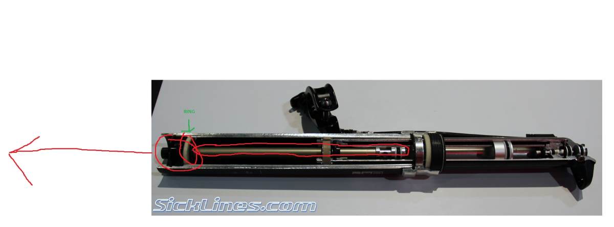

Dzisiaj naglę z nienacka poczułem jak opadło mi siodełko praktycznie do samego końca , myślałem ciśnienie padło , czy olej coś ... jakie było moje zdziwienie kiedy naglę wraz z opadaniem sztycy zaczął wysuwać się kabl z olejem :D pomyślałem coś jest nie tak ... to się nie powinno ruszać , przecież tłok nie wychodzi poza obudowę on się rusza w środku i powietrze pilnuje aby nie spadło -  w domu okazało się coś zupełnie innego.
Tłok wyleciał i końcówką oparł się o zagięcie rury pod siodłowej.  Wyjęcie tego było wyzwaniem , lekko zarysowało w środku rurę.

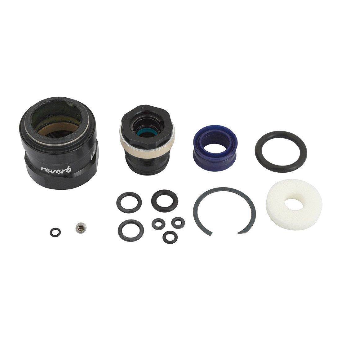

Pod spodem jest swego rodzaju zabezpieczenie w postaci klipsa który ściska się i on wskakuje w rowek dookoła i trzyma dolą cześć tłoka - ten klips wyskoczył i znalazłem go na samym dnie.
https://www.bikestacja.pl/images/p/5/6/6/zestaw-naprawczy-rock-shox-reverb-stealth-400h-modele-od-2017-8565.jpg    Tu go widać ten metalowy ring

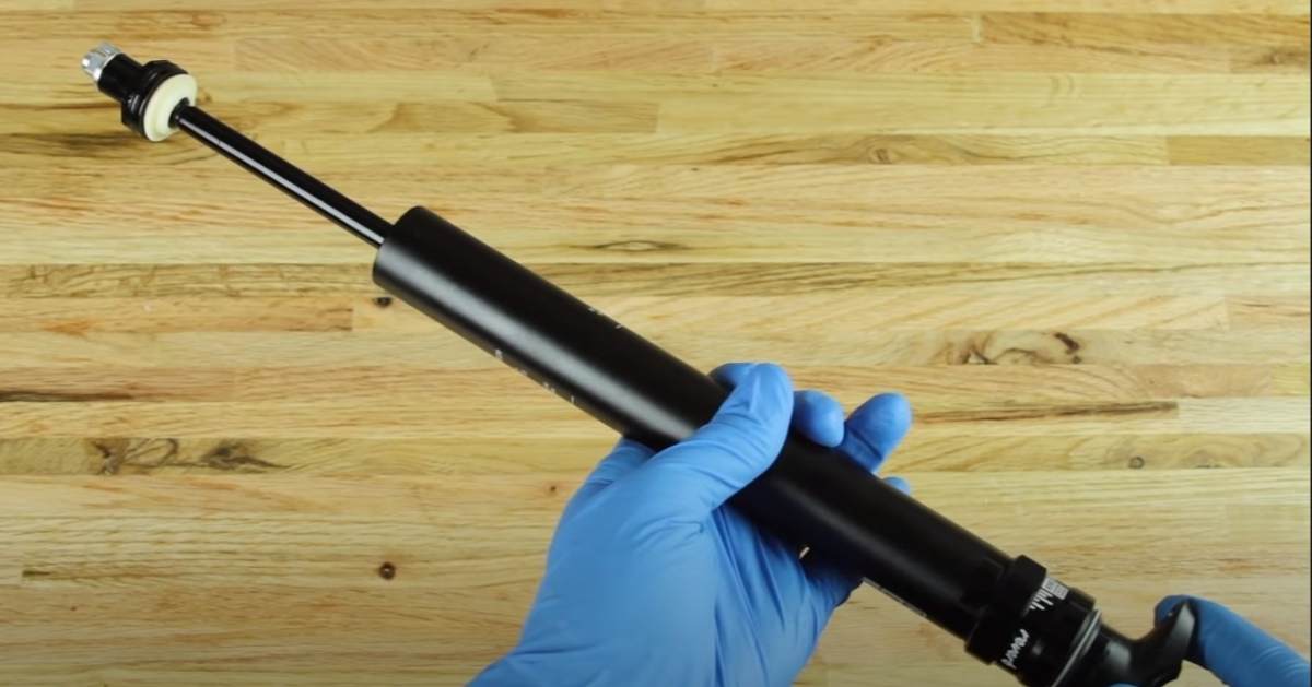

https://drive.google.com/file/d/13T5eKmL45jmRh1g_zKrQzW4X5TCT0cIh/view?usp=sharing  - Tu widać co się wysunęło , a powinno tylko chodzić w środku obudowy

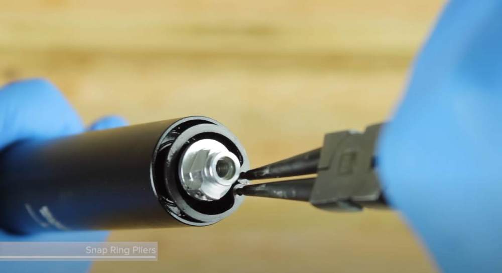

ooo dokładnie jakbym robił serwis podczas jazdy xd    2:41  ten snap ring pliers to sam wyskoczył
2:52 to miałem w rurze pod siodłowej po tym jak opadło siodełko , końcówka zatrzymała się na zagięciu
https://www.youtube.com/watch?v=EULh9sJz_AY
