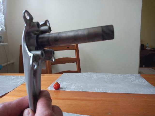

Daro73 Napisano 3 Czerwca 2021 Napisano 3 Czerwca 2021 Nie będę ściemniał, na złomie, dosłownie znalazłem kompletny napęd hollowtech 2 z wkładem suportu i korbami Shimano FC-T551. Napęd wydaje się kompletny łącznie z podkładkami dystansowymi w ilości 3 sztuk. 2 grubsze i jedna cieńsza. Trochę poczytałem i spróbowałem wymienić ten zestaw w miejsce wkładu na kwadrat bodajże 123mm w moim Giant ATX 830. tam jest mufa 68 . Od strony napędu zamontowałem 2 podkładki te grubsze, z drugiej strony założyłem tę cieńszą. Problem jest taki że łańcuch na środkowym blacie ociera się o wózek przerzutki i chrobocze, spróbowałem wszystkich możliwych kombinacji z tymi podkładkami, z jedną, dwoma, jedną cieńszą i grubszą od strony napędu. W każdej tej konfiguracji łańcuch ociera się o wózek przerzutki. Zastanawiam się czy problem nie tkwi w braku kompatybilności, może środkowy blat jest skrzywiony. Ktoś ma jakieś sugestie jak to ustawić, z hollowtech nie mam żadnego doświadczenia. Z wkładem na kwadrat nie ma żadnego problemu

Daro73 Napisano 4 Czerwca 2021 Autor Napisano 4 Czerwca 2021 Sprawdziłem, pomierzyłem...niestety obie zębatki środkowa i największa są skrzywione. Tyle z modernizacji napędu
Daro73 Napisano 6 Czerwca 2021 Autor Napisano 6 Czerwca 2021 Nie dawało mi to spokoju więc zdjąłem wszystkie zębatki. Załączam zdjęcie, czy tak to powinno być, wydaje mi się że oś powinna biec równolegle z osią pająka. Nie mam materiału do porównania
