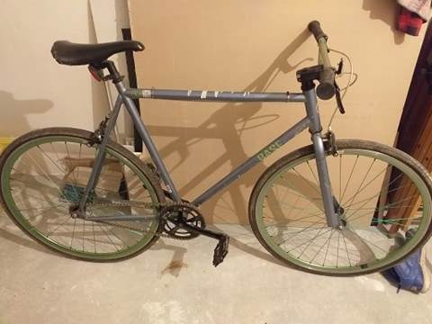

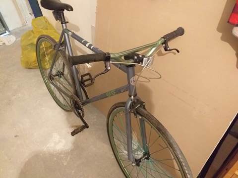

Witam,
Otrzymałem od brata ostre koło z opcją obrócenia na wolnobieg. Wersja 53cm <idealnie pod mój wzrost>. Zdjęcia  na samym końcu posta.
Zastanawiam się nad przeróbką na szosówkę, w gre jak dobrze myślę wchodzi wymiana:
-Kierownica 25,4 baranek używana 40-60zł ?
-Owijka 40 zł
-Hak pod przerzutkę 15zł
-Przerzutka - posiadam
-Koło tył z wolnobiegiem i kasetą 7 rzędową  ? 200zł?<nie wiem>
-Klamko-manetki przód tył 2x7 120zł
Suma: ~500zł
Później:
-Siodełko
-Suport kwadrat
-Korba przód 2 rzędy
-Przerzutka przód
Zamierzam kupować części używane i sam je wymieniać/regulować dlatego jakikolwiek serwis/montaż kosztu nie liczę
Czy ma to sens ?  Czy ktoś już robił takie "cudawianki" ?
Z góry dzięki za komentarze :)

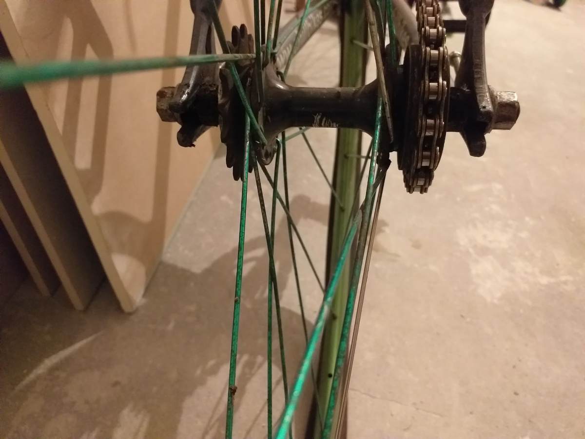

Nie jestem pewny czy Ci tam wolnobieg 7s wejdzie. Gdzieś czytałem że te ramy są do tego za wąskie.
A przerzutkę to gdzie chcesz z tyłu przykręcić? :P
Oczywiście, są różne haki mocowane i na poziomych hakach ale to tzw. rzeźba czy jak sam określiłeś cudawianki.
Zobacz sobie ile kosztują najtańsze, szosowe klamkomanetki - na pewno nie 120 złotych.
Ja bym odpuścił jakiekolwiek modyfikacje, chcesz taki rower z biegami to sprzedaj ten i popatrz za czymś w Decathlonie. 1300 kosztuje najtańsza namiastka szosówki.
To co masz to najtańszy miejski singiel - nic co byłoby jakąś wyjątkową bazą do przeróbek. Piasta 120mm, możesz tam sobie co najwyżej wrzucić dwubiegowego Sturmey Archera albo - i to akurat całkiem sensowne koło z Nexusem 3. Trzy biegi dają sporo możliwości i całkiem niezły zakres.
Zrób coś z siodelkiem...
Jakieś tourneye z cynglem uzywane to się da kupić za 120zł tyle że to gówno nie klamki a dwa że rama się nie nadaje pod piastę 130... porozginasz podrutujesz będzie syf nie rower.
Gdzie tam jest "53"? Na oko to pion i poziom jakies 58, po zamontowaniu baranka i normalnego mostka rama na gościa 185+ a najlepiej koło 190
A co do tematu to totalny bezsens, zarówno rama nieprzystosowana jak i zakup klamek mocno niedoszacowany. Za tysiaka bez problemu kupisz coś lepszego niż by ci wyszło z tego rzeźbienia
