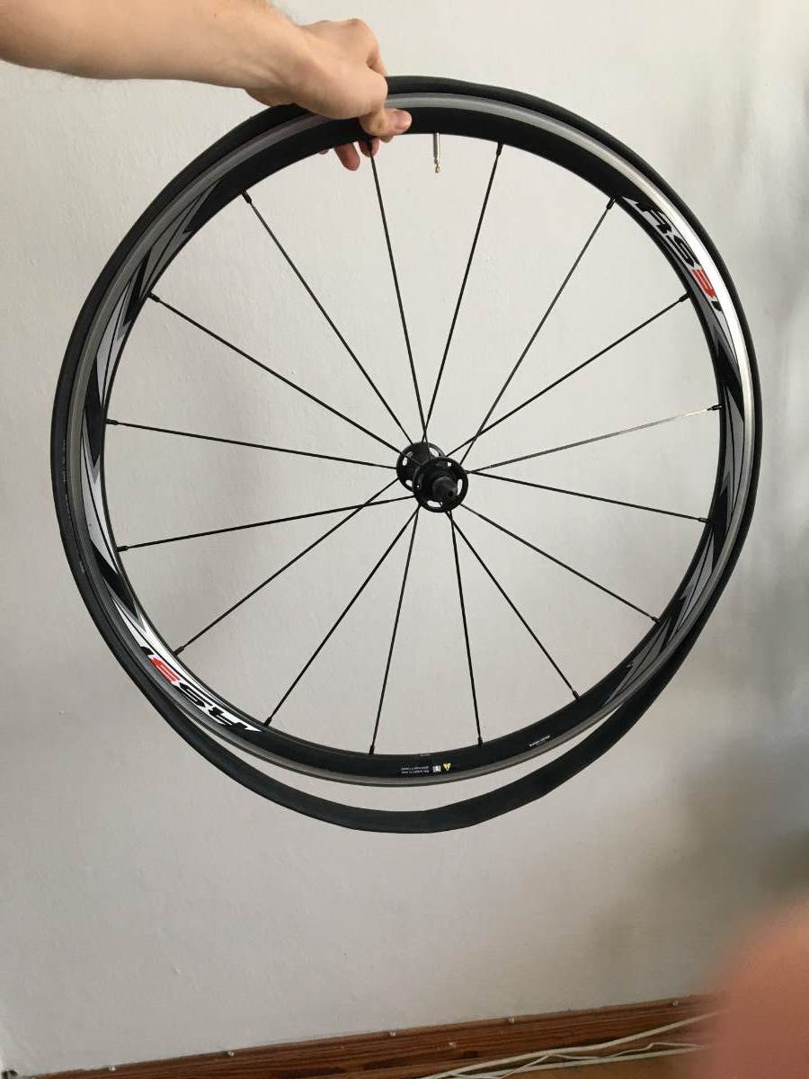

mikolajbe Napisano 3 Czerwca 2021 Napisano 3 Czerwca 2021 Cześć, kupiłem wczoraj dętkę Bontragera do opon szosowych o szerokości 28mm. Jak wstępnie napompowałem dętkę, żeby nabrała kształtu, okazało się coś, czego nie potrafię pojąć, dętka ma o wiele za duży obwód (por. zdjęcie). Nie wiem, czy w ogóle istnieją tak wielkie koła, do których byłaby dobra. Wiecie, o co chodzi? Jakiś bubel produkcyjny czy co? Z góry dzięki za odpowiedzi
Imar Napisano 3 Czerwca 2021 Napisano 3 Czerwca 2021 Robisz to po prostu źle. Detkę można napompować tylko żeby nabrała swojego kształtu, bardzo delikatnie. Druga opcja, zakładasz jeden rant opony na obręcz, wkładasz dętkę bez powietrza, ładnie ją układasz w oponie. Zakładasz drugi rant, delikatnie pompujesz. Sprawdzasz dookoła rantów czy dętka się nie podwinęła, Jeśli jest w porządku, pompujesz to deklarowanego ciśnienia. Taką dętkę możesz napompować jeszcze mocniej i iść na basen. :D

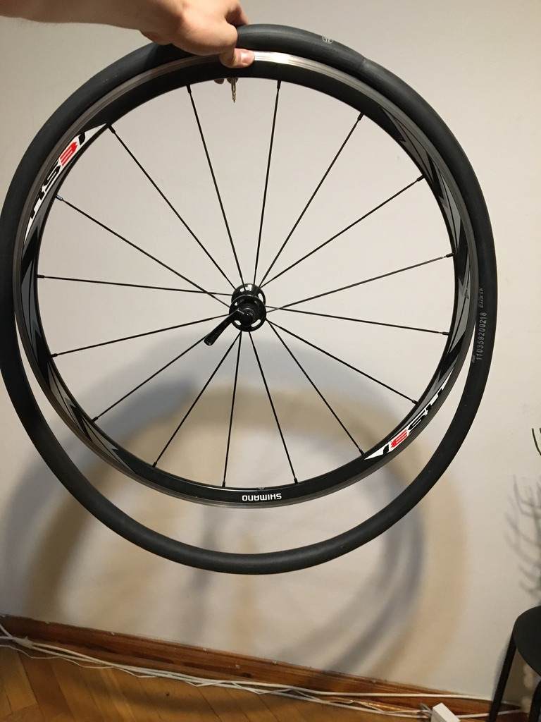

mikolajbe Napisano 3 Czerwca 2021 Autor Napisano 3 Czerwca 2021 Na początku tak zrobiłem, że nawet nie zdejmowałem opony, tylko wyciągnąłem starą dętkę i włożyłem tę nową, ale nie było opcji, żeby się nie zawijała. No bo jak ma się nie zawijać, skoro jej obwód jest dłuższy od obwodu koła? Tym razem w załączniku zdjęcie z dętką bez powietrza.
Mod Team bogus Napisano 3 Czerwca 2021 Mod Team Napisano 3 Czerwca 2021 Włóż ją do opony, napompuj i zapomnij. Nic jej nie będzie, sama dopasuje się do opony.
mikolajbe Napisano 3 Czerwca 2021 Autor Napisano 3 Czerwca 2021 No dobra, tak zrobię! Jeżeli mówicie, że się nie przetrze na jakichś zagięciach po kilku kilometrach, to spoko No a jeszcze z ciekawości - jaki jest sens takich dętek? W sensie po co produkować taką wielką zamiast takiej o obwodzie odpowiadającym obwodowi koła?
Imar Napisano 3 Czerwca 2021 Napisano 3 Czerwca 2021 Dętka jest stworzona żeby była w oponie a nie wisiała na obręczy.
