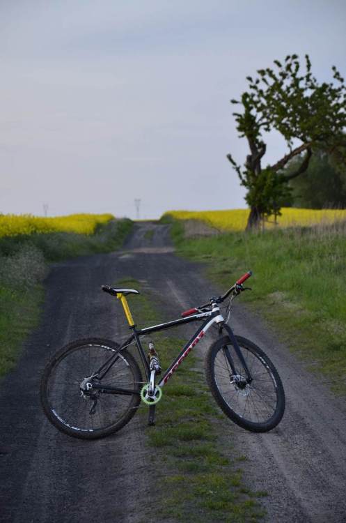

Sobek82 Napisano 2 Czerwca 2021 Napisano 2 Czerwca 2021 Jako amator, bez tajemnej wiedzy o napędzie 1xX, w którymś sezonie zrobiłem w swoim piku jeden razy, tylna kaseta 11/34t i rozebrana korba slx i wsadzenie blatu 38t Na maraton po puszczy bukowej w Szczecinie gdzie jest sporo przewyższeń dokupiłem zębatkę 36t Momentami było ciężko, przełożenie do łatwych nie należało, sztywny widelec na kamieniach i gruzie nie pomagał, bez kondycji da radę taki maraton objechać, rok wcześniej urodził mi się syn to sporadycznie jeździłem.

Sobek82 Napisano 2 Czerwca 2021 Napisano 2 Czerwca 2021 Po tym zabiegu nie wróciłem i nie wrócę do napędu 2x/3x, z politowaniem patrzę na te wszystkie nówki z trójblatem, które się nic nie zmieniły od lat '90 i są przerostem formy.

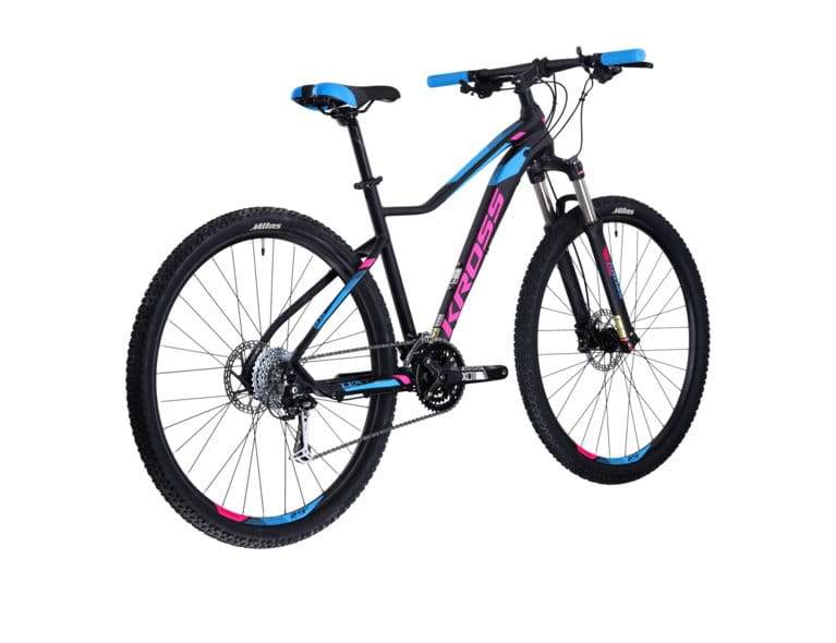

Sobek82 Napisano 2 Czerwca 2021 Napisano 2 Czerwca 2021 Taki kross na ten przykład dla kobiety, ponad 3k i trójblat, wsadzić tam kasetę 11/46 z przodu blat 34t lub 36t albo 38t i cała filozofia, zamknęli by się w tej samej kwocie, wszystkie te Lea w dół mają trójblaty dochodząc do tourneya.

Sobek82 Napisano 2 Czerwca 2021 Napisano 2 Czerwca 2021 Przewinęło się w setkach postów że nabywca roweru z trzema blatami po pewnym czasie czy nawet szybciej orientował się że jak nie trudno się domyślić używał głównie środkowej koronki, bo jest? Uniwersalna, sam tak miałem, więc już na etapie rozważań i mokrych snów, chodziła myśl o "złotym środku" jakim jest jeden blat 😃 To takie wydawać by się mogło proste i oczywiste, jak widać dla producentów, zbyt skomplikowane.

uzurpator Napisano 2 Czerwca 2021 Napisano 2 Czerwca 2021 3 godziny temu, sznib napisał: Budżetówki mają być rowerami uniwersalnymi, a napęd 1xXX takim nie jest. Nawet w wyższych grupach, a w tanich, budżetowych np. Alivio masz największą zębatkę w kasecie 36T. Z napędem 1xXX dla amatora to się by tylko na płaskawe tereny nadawało. Akurat tu się nie zgodzę. Wszyscy, nazwijmy to amatorzy, którym zapodałem 1xX sobie chwalą i narzekanie zawsze jest na to samo - "nie wiem którą przerzutką robić", więc na wszelki wypadek nie dotykam obu.
