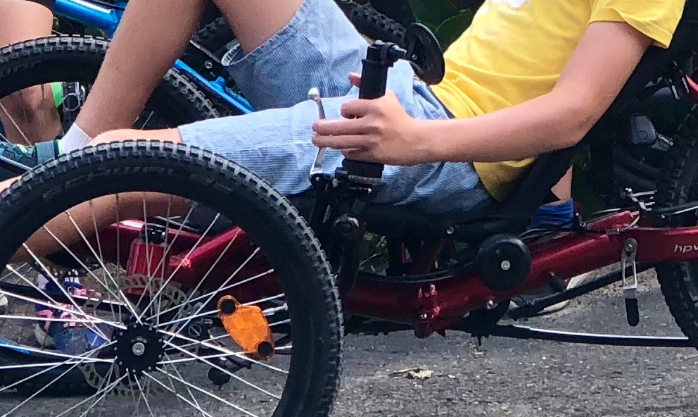

Sterowanie tylną przerzutką z lewej ma kilka rozwiązań. Znajomy ma porażoną prawą rękę i ma po lewej gripshift założony odwrotnie (oraz szosowy bar-end shifter do przedniej przerzutki a sam rower to trzykołowa poziomka). Są też hamulce hydrauliczne z rozdzielaczem na dwa koła - jedna dźwignią na dwie tarcze.
Masz do wyboru starodawne manetki bez SIS, albo właśnie GripShift zgodny z Shimano (albo ze SRAM - zależy od rodzaju i generacji przerzutki). Będzie dział w odwrotną stronę, ale będzie. Ja Gripshift lubiłem jak miałem.
