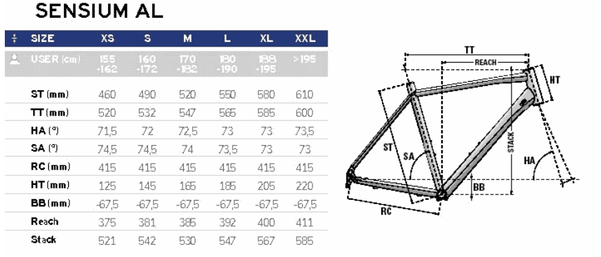

Pawelw3 Napisano 30 Maja 2021 Napisano 30 Maja 2021 Witam, mam do kupienia po znajomości praktycznie nowy (kuzyn kolegi kupił w zeszłym roku ale jeździł może kilka razy), szosę Lapierre sensium AL 300 disc 2020 w rozm. XL(58cm), będzie to moja pierwsza przygoda z szosą. Niestety, kuzyn mieszka daleko i w grę wchodzi jedynie wysyłka, czy przy wymiarach 187 cm i przekroku 87 cm rower nie będzie za duży? Rower posiada hydrauliczne tarcze, ale nie ma sztywnych osi. Proponowana cena to 4600 zł, jako że jest to moja pierwsza szosa, to bardziej zależy mi na wygodzie użytkowania, niż na sportowej pozycji.
Mihau_ Napisano 30 Maja 2021 Napisano 30 Maja 2021 Mając podobny wzrost (186) nie zdecydowałbym się na ten rozmiar. 585 poziomej nawet przy stosunkowo wysokiej główce to trochę za dużo. Jeśli byłby to jakiś unikat to można się zastanawiać nad sztycą bez offsetu i krótszym mostkiem ale biorąc pod uwagę jaki to model i cenę, którą szczególną okazją nie jest to odpuściłbym temat.

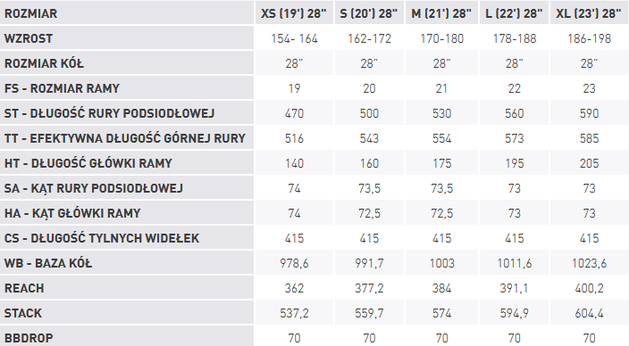

Pawelw3 Napisano 1 Czerwca 2021 Autor Napisano 1 Czerwca 2021 To jeszcze mam pytanie, czy z moim wzrostem polecilibyście Kross Vento 4.0 w rozm L czy XL
