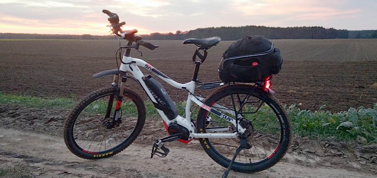

Gość Napisano 30 Maja 2021 Udostępnij Napisano 30 Maja 2021 Witam wszystkich e-bikerów! Chciałbym podzielić się z Wami doświadczeniami zdobytymi po 6 latach jazdy na rowerach elektrycznych. W tej chwili jeżdżę na Haibike’u S-duro 2.0 hard seven 27,5” i tego roweru będzie dotyczył opis moich modyfikacji. Kończę w tym roku 60 lat, więc ambicje sportowe mam już za sobą, teraz przyszedł czas na wygodę i podziwianie krajobrazów z siodełka roweru. Jeżeli macie podobne preferencje, to ten wpis jest dla Was. Każdy, nawet najdroższy rower elektryczny ma tylko jedną wadę, której nie można wyeliminować, a jest nią waga. Ale jeżeli coś jest już tak ciężkie, to nie musimy się przejmować dodatkowym osprzętem i szerokimi oponami. Na początek, jeżeli chcecie wyeliminować kolejną wadę „elektryków” – czyli zasięg - musicie zaopatrzyć się w drugą baterię (niestety w przypadku silnika Yamahy, to 3500 zł za 500 ws.) i odpowiedni bagażnik, który ją pomieści. W moim przypadku, przy max. wspomaganiu dwie baterie dają mi około 75 – 80 km zasięgu (powiedzmy 1/3 szosa, reszta teren). Koniecznie musicie także zlikwidować blokadę prędkości (ci nieszczęśni urzędnicy!), moja prędkość „spacerowa” to 28 km/godz. i strasznie się męczyłem przy blokadzie – nie mogłem znaleźć odpowiedniego tempa. Zagorzali legaliści mogą wykorzystać przełącznik – 25 km/godz. na drogach publicznych, a szybciej w terenie. Fabryczna tarcza przednia ma tylko 38 zębów, i po zdjęciu blokady okazuje się za mała, wymieniłem na 42 zęby, większa nie wejdzie. Teraz czas na wygodę – na początek opony, które pozwolą wam wjechać w każdy teren – ja mam szerokość 2,6”. Następnie podniesienie kierownicy na wysokość umożliwiającą komfortowe oglądanie mijanych przez nas pejzaży (nie każdy lubi oglądać przez większość jazdy przednie koło i kawałek drogi pod nim). Przydadzą się też małe rogi do zmiany pozycji i odpoczynku dla rąk i kręgosłupa. Kolejny krok to amortyzowana sztyca, najlepiej z zastosowaniem elastomerów, bo te ze sprężynami w środku po pewnym czasie zaczynają irytująco skrzypieć i wymagają częstego smarowania. Oczywiście jak zwykle lepsze są droższe – 650 zł. Na koniec siodełko, najlepszy będzie kompromis między sportem a komfortem, ja mam Selle Italia Man Gel Flow . Chętnie odpowiem na Wasze pytania - związane z moimi doświadczeniami, pozdrawiam wszystkich forumowiczów. Odnośnik do komentarza Udostępnij na innych stronach More sharing options...
Q_u Napisano 30 Maja 2021 Udostępnij Napisano 30 Maja 2021 Coś Ty za pokrakę z tego zrobił. Ujeźdżam sporadycznie ten model, albo bardzo podobny (sprawdzę jak znowu spotkam się ze znajomym) i jak zobaczyłem to coś tutaj to aż coś mi się zrobiło z bólu. Odnośnik do komentarza Udostępnij na innych stronach More sharing options...

kipcior Napisano 30 Maja 2021 Udostępnij Napisano 30 Maja 2021 Ale on rzeczywiście trochę wygląda jakby był po prostu za mały na Ciebie. A testowałeś inne opony? Maxxis Ardent to jest kotwica, a 2,6 to będzie kotwica do kwadratu. Jasne, że przy elektryku to niby przestaje mieć znaczenie ale ciekawi mnie czy i jaka jest różnica w zasięgu w stosunku do czegoś szybkiego. Mam Ardenty 2,25 i Smart Samy 2,6 i to ma porównywalne opory, a przecież SS to mocno średni model jest. Odnośnik do komentarza Udostępnij na innych stronach More sharing options...

Gość Napisano 30 Maja 2021 Udostępnij Napisano 30 Maja 2021 Niestety przychylam się do opinii o dziwnym wyglądzie roweru. Nie dlatego że wygląda to średnio, bardziej dlatego że wskazuje że coś jest nie tak. Może tak jak wyżej, za mała rama? Większy rozmiar to wyższa główka. Co do ściągania blokady. W teorii poza drogami publicznymi, można sobie jeździć czym się tam podoba. Z drugiej strony, nie wierzę że w miejscach publicznych autor używa tej blokady. Niby ludzie jeżdżą szybciej niż 28 km/h, ale nie jestem pewny czy chciałbym spotkać się z takim klocem, zwłaszcza że przyspieszenie ma niezłe, więc może pojawić się znikąd. Odnośnik do komentarza Udostępnij na innych stronach More sharing options...
Q_u Napisano 30 Maja 2021 Udostępnij Napisano 30 Maja 2021 Z tego co pamiętam te model w wersji 27,5" miały małe ramy, w wersji kół 29" większe. Wogóle jak widzę 22kg rower z prędkością 40km/h i hamulce Tektro to mam jeden widok przed oczami - przerażenie. Odnośnik do komentarza Udostępnij na innych stronach More sharing options...

Gość Napisano 30 Maja 2021 Udostępnij Napisano 30 Maja 2021 Hamowanie z takimi oponami nie stanowi żadnego problemu i na pewno jest skuteczniejsze niż w rowerze szosowym. Rama jest dostosowana do mojego wzrostu (176 cm). Naprawdę, proszę się o mnie nie martwić, jeżdżę na rowerach górskich prawie od momentu pojawienia się ich w polskich sklepach (ponad 30 lat), wcześniej miałem Jaguara. Po wszystkich moich doświadczeniach jestem zachwycony komfortem, jaki udało mi się osiągnąć i z jakim mogę jeździć i podziwiać krajobrazy bez zbędnej irytacji związanej np. z parokilometrowymi podjazdami. Jak do tej pory, wszyscy, którzy mieli okazję się przejechać moim rowerem, podzielają mój entuzjazm. Wygląda na to, że mamy paru policjantów na forum. Odnośnik do komentarza Udostępnij na innych stronach More sharing options...
